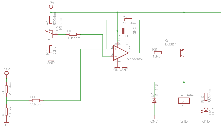

Hallo Leute,
ich habe eine Schaltung mit LM311 Komparator, ich möchte das der
Komparator den Eingangsspannung 12V mit Referenzspannung 14V vergleicht,
dadurch soll das Relai ab 14V einschalten und die LED muss dan leuchten.
Der Wiederstand R2 hat 5,5V Spannung und R7 hat auch 5,5V Spannung, die
beiden Spannungen müssen gleich sein, damit das Komparator den
Eingangspannung mit Referenzspannung vergleichen kann.
Mein Problem ist jetzt die LED leuchtet andauernd und das Relai ist
ebenfalls andauernd an, normalerweise muss die LED unter 14V aus gehen
und das Relai muss dann öffnen,die Schaltung füge ich auch bei.
ich bin sehr Dankbar wenn jemand mir helfen könnte

Hallo
schalte den Widerstand zwischen Basis und Emitter deines Transistors.
Der Widerstand sperrt dann den Transistor. Versuch mal 4k7. Wenn der
LM311 schaltet wird der Transistor dann leitend.
Gast #2795073
Bei einem 65k Ohm Vorwiderstand vor dem Transistor ?
Ich bin beeindruckt, 100uA Basisstrom sollen dem BC327
reichen um ein Relais zu schalten ?
Na ja, über 100mA darf das Relais ja nicht brauchen,
da die 1N4148 Freilaufiode auch nicht mehr aushält.
Bloss woher kommen die 12V ? Die 14V sind wohl aus dem
Bordnetz eines KFZ.
Auch sind Einschalt- und Ausschaltpunkte mit der
Hysterese recht interessant gewählt.
Vielleicht sollte man das noch mal nachrechnen.
Gast #2795075
Hallo Karadur,
ich habe ausprobiert dass was du mir geschrieben hast, es wird andauernd
die Transistor gesperrt, dadurch schaltet sich das Relai und die LED
nicht ein.
Mfg
Harun Sögüt

#2795668
Du must jetzt den Positiven Eingang auf mehr als 5,5V bringen, damit der
Ausgang auf High umschaltet.
Mal angenommen, wir laden die Batterie auf 14V auf (mehr geht ja nicht),
dann liegen am positiven Eingang etwa 1,6 Volt an. Das ist weit unter
5,5 Volt. Der Ausgang Schmitt Trigger kann also gar nicht umschalten.
Vergrößere R8, zum Beispiel auf 150k Ohm, um die Hysterese zu
verkleinern. Dann hast Du bei voller Batterie etwas mehr als 5,5 Volt am
positiven Eingang.
Gast #2802604
Hallo Stefan++,
ich bedanke mich erstmal ganz herzlich, ich habe die Wiederstand R8 ganz
weggelassen und das Relai hat unter 12V eingeschaltet ab 14V hat sich
aus geschaltet. Mein Ziel ist das es ab 14V einschaltet, aber mit deiner
hilfe bin ich fast zur meiner Ergebnis gekommen, da muss noch was
gemacht werden.
Mfg
Harun Sögüt
Gast #2803997
Hallo Steffan++,
Ich habe die Widerstand R8 weggelassen jetzt kann ich mit ­der
Potenziometer einstellen. Jetzt möchte ich mit ­der Potenziometer so
einstellen, dass es ab 14V die LED leuchtet, es leuchtet bis 14V bei 15V
leuchtet Sie nicht mehr, was kann ich noch machen?
ich bedanke mich ganz herzlich
Mfg
Harun S.
