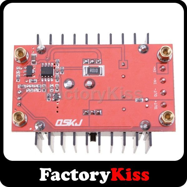

Hallo, suche den Wert und die Wattangabe eines SMD Widerstands?, der mir durch Verpolung durchgebrannt ist. Auf dem Teil steht "R010". Vielen Dank schonmal für Eure Hilfe! Gruß, Alexander

Hallo, ich würde sagen 1 Ohm. http://iwenzo.de/wiki/SMD_Widerstand_Codehilfe Welche Baugröße hat der? Ich schätz mal der verträgt 0.25W oder 0,5W bin mir aber nicht sicher.

0.010Ohm also 10mOhm Bauform ist auf jeden Fall größer als 1206 am besten ausmessen und mit den gängigen Größen vergleichen (2012, 2515,...) Gruß Matthias

Danke! Ich glaube aber, das Ding ist ein Messwiderstand, 0,01Ohm/1W: http://www.digikey.com/product-detail/en/LVK24R010DER/LVK24R010DERCT-ND/1632820 Brauch ich den unbedingt, oder kann man den einfach überbrücken? ;-) Wenn nicht, wo kann man sowas ausschlachten? Schonmal versucht den hersteller an zu schreiben? Der wird da schon irgendeinen sinn haben.

Ah, 10MOhm :) Danke! Habe 1%ige hier, was passiert, wenn ich so einen nehme? Und was hat so ein Messwiderstand im DC-DC-Wandler zu suchen? Überstromerkennung vielleicht? Hallo Alex,
steht in Deinem 1. Post: Durchbrennen bei Verpolung!

Bevor es da zu Missverständnissen kommt: Alex schrieb: > Ah, 10MOhm :) Danke! 10 mOhm, nicht 10 MOhm...

ok! :) Also doch Brücke?! Michael D. schrieb: > Schonmal versucht den hersteller an zu schreiben? > > Der wird da schon irgendeinen sinn haben.

Das Ding läuft wieder! Mit nem Zinnklecks, laut Voltmeter 0,1Ohm.. :)

Alex schrieb: > Das Ding läuft wieder! Mit nem Zinnklecks, laut Voltmeter 0,1Ohm.. > :) Bloß wird die Zinnbrücke nicht so schnell durchbrennen und deine Schaltung nicht schützen.

Hallo Alex, > Ah, 10MOhm :) Danke! mOhm. > Habe 1%ige hier, was passiert, wenn ich so einen nehme? > Und was hat so ein Messwiderstand im DC-DC-Wandler zu suchen? Es ist nicht ungewöhnlich, daß Schaltregler eine Strombegrenzung enthalten, die bei Kurzschluß am Ausgang wirksam wird. Der Widerstand dient vermutlich zur Strommessung (die Spannung an diesem Widerstand ist proportional zum abgegebenen Strom). > Das Ding läuft wieder! Mit nem Zinnklecks, laut Voltmeter 0,1Ohm.. > :) Da sind ja Experten am Werk ;-) Ich würde Dir empfehlen, den passenden Widerstand einzubauen. So ist das Ding vermutlich nicht mehr kurzschlußfest. Gruß, Michael Michael Lenz schrieb: > Ich würde Dir empfehlen, den passenden Widerstand einzubauen. So ist das > Ding vermutlich nicht mehr kurzschlußfest. wenn der Zinkklecks einen höheren Widerstandswert hat dann bleibt die Schaltung, wenn es um Strombegrenzung geht, sehr wohl kurzschlußfest. Sie liefert nur weniger Strom am Ausgang als vorher.

R010 ist nach meiner Erfahrung fast immer 0,01 Ohm = 10 mOhm (Milli-Ohm): das R steht für das Komma bzw. den Dezimalpunkt. Alex schrieb: > laut Voltmeter 0,1Ohm.. Kein Wunder. Mein Voltmeter misst gleich gar keine Widerstände, sondern nur Spannungen. Generiert dein Zinnklecks eine Eigenspannung? ;-) Ansonsten wird der Klecks kein Milliohm haben. Ich habe mir früher mal einen 10-mΩ-Widerstand fürs Multimeter (Shunt für 3 A - 10 A) selbst gebaut: das war ca. 1 m dicken Kupferlackdrahts, was ich dafür benötigt habe. Dass "Küchen-Multimeter" im unteren Widerstandsbereich alles andere als irgendwie genau sind, sollte sich eigentlich rumgesprochen haben. Selbst bei guten Multimetern mit Vierleiter-Widerstandsmessung braucht man einen gut durchdachten Messaufbau, damit man einen Widerstand von 10 mΩ auch nur halbwegs brauchbar messen kann.
