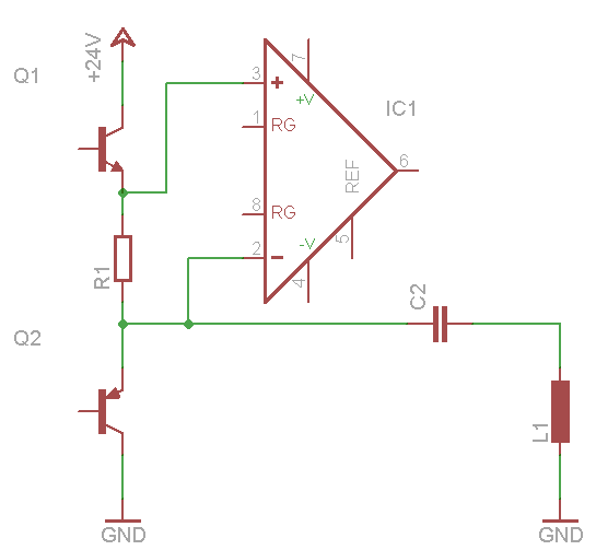

Hallo, ich überlege gerade, wie man am besten den Strom am
Verstärkerausgang messen kann. Wenn man das so wie im Schaltplan macht,
besteht da nicht das Problem, dass die Differenzspannung bei einem
Wechselstrom auch negativ werden kann? Würde der INA nun mit z.B. 0-5V
betrieben, geht das dennoch?
von Max W. (max96)
Willst du damit einen Kurzschlussschutz bauen? Normalerweise misst man
da den Strom über die Emitterwiderstände.
von TT (Gast)
Nein, nur messen, ob der Strom höher oder geringer wird. Hatte auch
schon überlegt bei einem Emitter einen Shunt einzusetzen, jedoch hätte
man dann immer nur eine Halbwelle.
von Christian S. (christianstr)
Wo willst du da denn eine Wechselspannung messen? Ich seh da nur 24VDC
Und ja: wenn du einen negativen Strom hast und du über einem Shunt
misst, würde würde die Spannung am Ausgang (sofern Referenzspannung zu
klein) negativ werden.

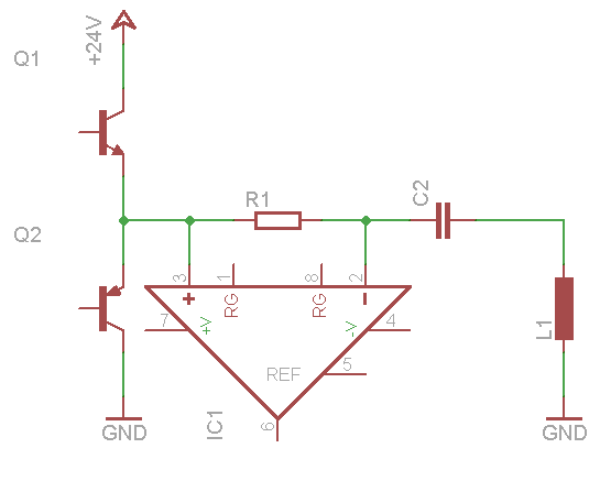

von TT (Gast)
Also so.
von TT (Gast)
Wechselspannung entsteht halt über dem Shunt.
von AC/DC (Gast)
TT schrieb:
> Also so.
So bestimmt nicht.
Wie soll der Strom bei einem NPN Bipolartransistor vom Emitter zu
Kollektor fließen?
Weniger schnell posten, dafür zuvor etwas länger nachdenken.
@Christian: noch länger nachdenken.
von TT (Gast)
Inwiefern meinst du das jetzt? Da fehlt natürlich links noch der Rest
der Schaltung, geht ja nur um den Ausgang.
von Ralph B. (rberres)
Wenn schon dann die erste Schaltung.
Aber hinter dem Auskoppelkondensator. Sonst schwimmen die Eingänge des
Strommessverstärkers schon ohne Ansteuerung auf U/2 .
Aber was soll das werden? Netzwerkanalyzer für Leistung?
Wie wäre es denn den Strom an einen Shunt im Minuszweig des Verbrauchers
zu messen? oder liegt der Minuszweig des Verbrauchers immer zwingend an
Masse?
Ralph Berres
von TT (Gast)
Es sollen Verbraucher über die Induktivität am Ausgang gekoppelt werden.
Wenn ein weiterer Verbraucher angeschlossen wird, ändert sich das
Resonanzsystem, so dass die Frequenz neu eingestellt wird. Bei einem
maximalen Stromfluss, den ich dafür messen möchte, ist das System
optimaler eingestellt.
Ich weiß nicht genau, wie ich die Spannung über dem Shunt messen soll,
wenn diese auch negativ wird, z.B. der OP aber nur eine einfache
Versorgungsspannung. Die Shuntspannung wollte ich zu einem äquivalenten
DC wandeln und dann mit dem µC abtasten.

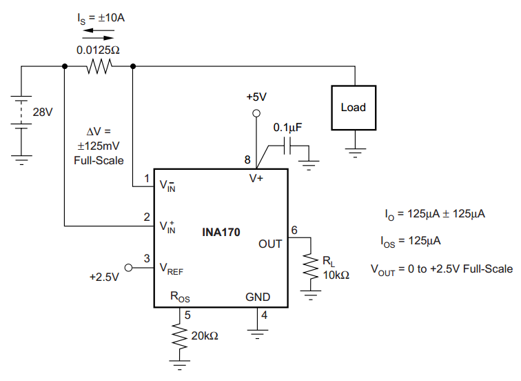

Ich habe jetzt den INA170 gefunden mit zugehöriger Schaltung für AC. Ist
das sinnvoll, die Ausgangsspannung, wird ja dann ein Sinus zwischen
0-2,5V sein, DC-entkoppelt gleichzurichten und TP zu filtern, um dann
mit dem µC abzutasten?
