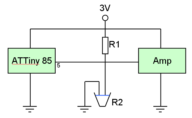

Habe ein kleines Problem mit einem einfachen Spannungsteiler, doch
irgendwas läuft bisher falsch.
Ich benutze die Schaltung wie im beigefügten Bild. Pin 5 des ATTiny ist
sowohl Ein- als auch Ausgang. Mit dem Ausgang schalte ich einen
Verstärker ein- und aus.
Im Normalfall ist Pin 5 als Eingang geschaltet:
PCMSK |= (1<<PCINT5);
mit Interrupt auf fallende Flanke:
MCUCR = (1<<ISC01) | (1<<ISC00);
Wird ein Interrupt ausgelöst, so wird der Eingang zu einem Ausgang:
PORTB &= (0<<PB5);
Nun haben wir den Spannungsteiler R1 / R2, wobei R1 ein Pull-Up
Widerstand ist und R2 aus zwei Drähten, welche in Wasser getaucht
werden, besteht.
Den internen Pull-Up habe ich deaktiviert:
MCUCR = 1<<PUD;
Im Ruhezustand haben wir R2 unendlich gross (nicht ins Wasser getaucht),
deshalb ist die Spannung an Pin 5 dann 3V. Sobald R2 ins Wasser getaucht
wird, soll die Spannung dann so weit sinken, dass der Interrupt
ausgelöst wird.
R1 habe ich 6.8MOhm gewählt, doch auch wenn die zwei Drähte von R2 nur
ein paar Millimeter voneinander entfernt sind, dann sind die Spannung an
Pin 5 nicht unter 2.2 V. R2 ist etwa 500 kOhm. Also müsste doch die
Spannung auf ca. 0.2 V sinken, wenn alles wie ein normaler
Spannungsteiler funktioniert.
Wie liegt der Fehler? Den internen Pull-Up des ATTIny habe ich ja
deaktiviert (sonst würde der ja parallel zu R1 liegen).
Danke für Eure Hilfe.
Martin
OP (Firma: Privat) #2795826
Hm, vielleicht ist das Schema nicht gut genug.
Pin 5 des ATTiny ist mit dem Amp verbunden. Mikrokontroller und Amp
werden mit 3V gespiesen. R1 liegt an 3V und am Pin 5 des ATTiny. R2
liegt auch am Pin 5 und an GND. R2 ist entweder unendlich gross oder
etwa 500kOhm, falls im Wasser eingetaucht.

PORTB &= (0<<PB5);
sinnfrei.
Richtig muss es
PORTB &= ~(1<<PB5);
heissen.
cyblord ---- schrieb:
> Fehlt da nicht irgendwo ne Junction in dem Schaltplan?
Zwischen R1 und Wassereimer R2...
Besser wäre es meiner Meinung nach, R2 noch einen konstanten Widerstand
parallel zu schalten. Dann fängt man sich bei einem hochohmigen R1
keine/weniger Störungen ein.

Falls die Schaltung länger als 1 Stunde funktionieren soll, überleg dir
das mit dem Draht im Wasser noch mal.
Du hast zwei Möglichkeiten:
- Du macht den Prüfstrom klein (so wie im Moment), dann ist der
Widerstand R2 hoch und ändert sich laufend. Es bilden sich auf dem Draht
Oxidschichten. In Kürze ist er so hochohmig geworden, dass nichts mehr
geht.
- Du machst den Prüfstrom größer (im Bereich 10mA). Dann hast du
Elektrolyse Erscheinungen und der Draht löst sich auf.
Noch weitere Punkte:
- Mit Wechselspannung geht es besser, die Ergebnisse sind stabiler.
- Du kannst lange forschen, welches Drahtmaterial am besten ist. Vorweg:
Edelstahl bildet schnell passive Schichten an der Oberfläche und wird
bei 3V zum Isolator. Gold und Platin sind prima, aber auch hier bilden
sich innerhalb von Tagen Dreckschichten.
- Die zuverlässigste Methode ist ein kapazitiver Fühler.

#2801763
Martin B. schrieb:
> Die Spannung fiel auf etwa 0.8V bei R2 = 700 Ohm. Das würde ja einen R1
> von ca. 2kOhm bedeuten. Das ist ja meilenweit von den gewünschten
> Megaohm entfernt.
Ich schätze mal, da ist wirklich noch was anderes faul. Bau mal Stück
für Stück alles zurück und teste.
Du kannst ja auch mal einen "Ersatz"-Widerstand für R2 einbauen statt
dem Wasserschalter (falls Du das nicht schon gemacht hast), bis
schließlich ein einfacher Spannungsteiler übrig bleibt.
Wenn der dann nicht richtig teilt, stimmt was nicht am Aufbau (Schaltung
falsch, Schmutz, falscher Wert...) oder an den Messungen.
Gruß Dietrich
Was mir noch einfällt: hast Du den Widerstand des "Wasserschalters" mit
beiden Polaritäten mit dem Ohm-Meter gemessen? Vielleicht hat die
Oberfläche ja schon diodenähnliche Eigenschaften.

Na, da fällt mir doch locker noch eine dritte Möglichkeit ein:
Wie wäre es, wenn man Pin 5 normalerweise als Ausgang schaltet und auf
Low setzt. Dann ist R2 überbrückt und Elektrolyse oder sonstige Dinge
können nicht stattfinden. Nur ab und zu, wenn es einen wirklich
interessiert, wird Pin 5 kurzzeitig (ms) als Eingang geschaltet, der
Spannungsteiler aktiviert und ausgewertet. Bei so einem Betriebsmodus
wird der Draht ewig und drei Tage halten.
