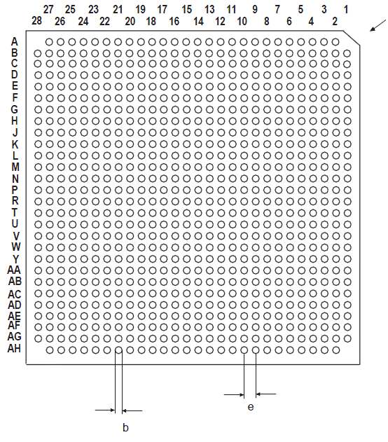

#2798073
Karsten W. schrieb:
> EP3CXXF780
Also geht es wohl um ein BGA mit 780 Balls im 1mm Grid.
Siehe Bild.
Wenn ich dann lese:
1. 8 Lagen Platine mit nur einer VCC Lage
2. Layout Software ohne Möglichkeit der Impedanzberechnung, womöglich
noch mit händisch erstellten Diff Pairs
3. Aus den Aussagen hier entnehme ich mal das keine grossen
Erfahrungswerte für Projekte dieser Komplexität vorliegen
evtl. Forderung nach Verzicht auf blind und burried Vias gehört damit
wohl endgültig in das Reich der Elfen
Ich behaupte mal das es sich hier um eine sehr sehr sportliche Aufgabe
handelt...

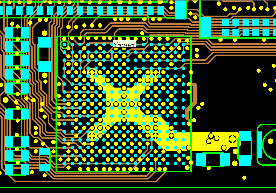

Gast #2799275
Michael K. schrieb:
> Genügt bei dem angesprochenen Chip evtl. eine einzelne VCC Lage?
Es geht nicht nur um den Chip, sondern wieviele Spannungen gibt es
insgesamt. Bei 2 sollte man mit einer Lage auskommen, die Belegungen
sind auch nicht so wild wie behauptet, ich hatte bisher viele FPGAs, bei
denen die Corespannung 1,2V innen angeschlossen war, so dass man diese
mit einer Fläche innerhalb der 3,3V-Fläche versorgen kann.
Man kann auch tricksen, z.B. die 1,2V-Fläche in einer Signallage
unterbringen, in der v.a. Pads weiter aussen angeschlossen sind. Siehe
beigefügtes Bild.
Michael K. schrieb:
> 1. Auf wieviele Lagen könnte denn ein erfahrener Könner kommen?
Das kommt sehr drauf an, wieviele Pins tatsächlich belegt sind und auch
wie diese angeordnet sind. Das weiss keiner von uns und die
"Routability" stellt sich oft erst beim Arbeiten raus, besonders wenn
sie ungünstig ist.
Sollte dein IC wirklich voll sein, so kannst du das mit einem
Standard-Routing überschlagen: auf der Bestückungsseite kannst du die
äusserste und die nächste Reihe Pads erreichen. Für jede weitere Reihe
weiter innen bis zur Mitte brauchst du (bei Standard-Vias)* eine weitere
Signallage, das wären bei einem BGA768 also 10 oder 11!!! 8 Lagen
dürften also illusorisch sein oder du hast das falsche FPGA.

Michael K. schrieb:
> Spielt das jetzt auf den AR an? Gilt das mit der Hälfte auch noch bei
> einem IC mit 28*28 Pads?
Spielen wirs mal durch, mit der Bezeichnung R1 für die äussere Reihe
Pads, R2 die nächste usw, also bei 28 x 28 bis R14.
Top Lage : R1 und R2
Top - 1, Blind Vias T > T-1 : R3 und R4
Top - 2, Blind Vias T > T-2 : R5 und R6
Top - 3, Blind Vias T > T-3 : R7 und R8
Mehr geht schon nicht mehr, da Blind Vias nicht tiefer reichen als etwa
0,4 mm. Auf eine Lage mehr oder weniger kommt es auch nicht wirklich an,
zudem hat dieser Aufbau den Nachteil, dass keine GND-Lagen dazwischen
möglich sind und damit keine Leitungen definierter Impedanz.
Top - 4, Full Vias : R9 und R10
Das hat zur Folge, dass von da an für jede Reihe eine Lage benötigt
wird:
Top - 5 (oder mehr, wg. GND) : R11
Top - 6 : R12
Top - 7 : R13
R14 sind nur 4 Pads, die sollte man irgendwo durchtricksen können, es
sind ja zwingend nicht alle anderen Pads mit Signalen belegt. Mit Buried
Vias kann man nur von R11 an sparen, fraglich ob sich das lohnt.
12 Lagen meinetwegen, wenn nicht alles HiSpeed ist. Aber sicher ist: wer
sowas als erstes Layout angeht, ohne ausgiebige Erfahrung mit solchen
BGAs, muss verrückt sein. Aber wenn genug Zeit zur Verfügung steht, kann
man ja nachher immer noch einen Profi beauftragen - dann besteht wohl
auch mehr Verständnis für die finanziellen Vorstellungen. Mit ein paar
Flaschen Bier wie hier üblich ist es nicht getan.
Es gibt weitere Möglichkeiten wie "Stacked Vias", die man aufeinander
setzen kann, aber da ist der Entwurf exotisch und teuer, die Fertigung
auch, und noch dazu haben verschiedene Hersteller auch unterschiedliche
Vorschriften dazu - bei manchen sitzen die Teilvias direkt übereinander,
bei anderen müssen sie um einen Mindestabstand seitlich versetzt sein -
ein Layout gilt also nur für einen bestimmten Hersteller!
Es ist übrigens auch vorausgesetzt, dass ein Blind Via von Top nach
Top-2 die Lage Top-3 nicht berührt - das muss mit dem Hersteller geklärt
werden.
Insgesamt durchaus sportlich.
Gruss Reinhard
