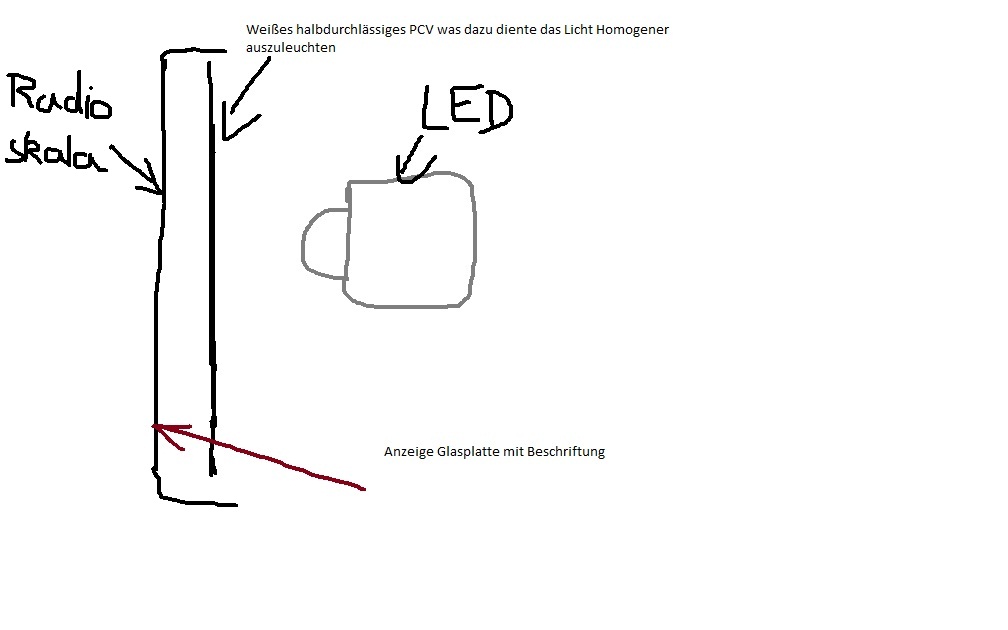

ich habe eine 6pin SMD-RGB LED Mattweiß mit Dom und 20mA pro Farbe.
(Leider kenne ich die Bezeichnung nicht mehr)Ist auch nicht so wichtig.
Die LED ist hinter einer weißen halbdurchlässigen PVC Scheibe
angebracht.
Die LED macht eine sehr gutes Weiß mit allen drei Farben. Meine Frage
ist wieso sehe ich die Farben wieder aufgetrennt auf der weißen
halbdurchlässigen PVC Scheibe? ( ich habe auch schon Acryl weiß mattiert
ausprobiert)
