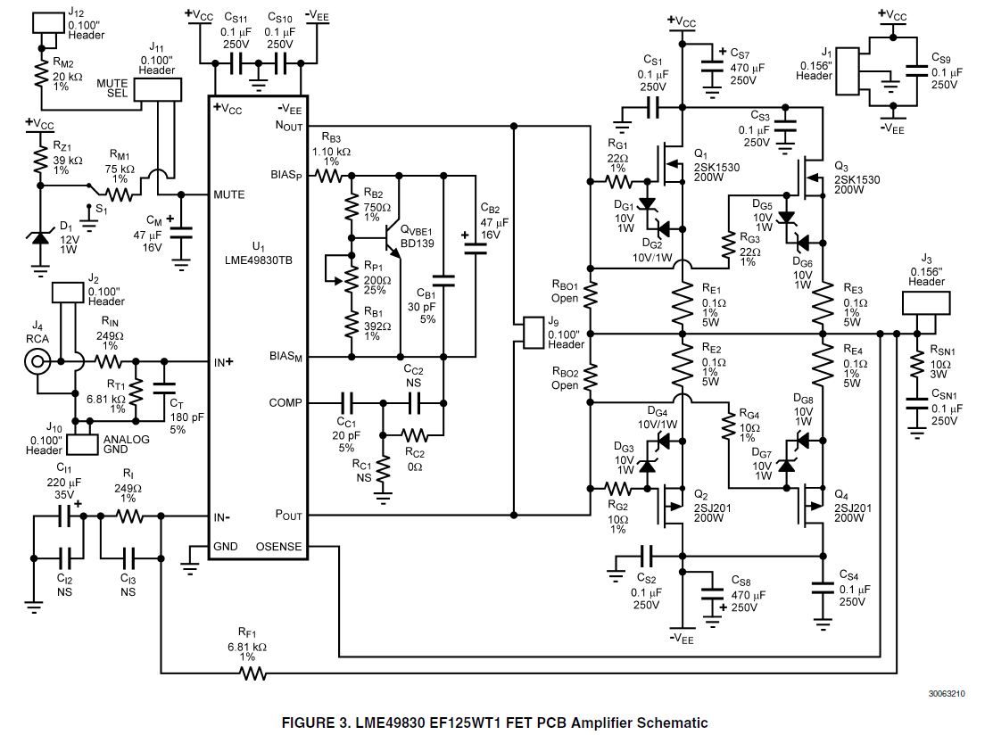

ich wage mich nun an mein erstes Class D Amplifier Projekt, dabei ist
mir der LME49830 von Texas Instruments ins Auge gefallen. In den
Application Notes ist eine nette Schaltung für einen ca. 150W/4Ohm
Verstärker aufgeführt. Als Ausgangsmosfets kommen 2SK1530 und 2SJ201 zum
Einsatz. (Schaltplan hab ich rauskopiert und hier beigefügt, AppNotes
sind auch komplett im Anhang).
(Mod.: AppNote aus Anhang entfernt. Siehe
http://www.ti.com/lit/an/snaa058a/snaa058a.pdf )
So nun meine Fragen:
1. Ich würde die Schaltung ohne SMD Bauteile nachbauen, aber nach
Vorbild des Layouts von TI. Gibt es etwas ganz besonderes zu beachten?
Muss ich mit großen Schwingungen rechnen die besonders abgeschirmt
werden müssen? Im Gegensatz zu anderen Class D Amps steht in diesen
AppNotes nichts besonderes drin.
2. Hat diesen Amp schon jemand aufgebaut? Wenn ja bitte Erfahrungen
damit posten :)
3. Muss ich bei den Mosfets selektieren oder spielen kleine
Bauteiltoleranzen hier keine Rolle? (bei den AB Class Amps hört man ja
oft dass selektiert werden muss)
Vielen Dank,
Bernhard

Bernhard W. schrieb:
> Hallo zusammen,
Kann ich nur erfahrenen Bastlern empfehlen ...
> dabei ist
DER entscheidende große Irrtum: Der LME49830 hat NICHTS mit Class-D zu
tun. Er ist ein Treiber für die eigentlichen 'Current-Stage' mit bis zu
±100 Betriebsspannung. Sorry, Dich enttäuschen zu müssen.
> In den
Layout-Guidelines wie bei analogen Endstufen auch.
> damit posten :)
Leider habe ich noch keine praktischen Erfahrungen sammeln können, da
ich mich für (die echten) Class-D-Endstufen entschieden habe. ;-)
Eine Selektion ist nicht zwingend erforderlich - für eine mehr oder
weniger gleichmäßige Stromaufteilung auf die beiden Current-Stage-Zweige
(Q1/Q2 sowie Q3/Q4) sorgen die Widerstände RE1...RE4.
> Vielen Dank,
> Gruß
> Bernhard

OP #2798003
Hatte noch keiner Erfahrung mit dieser Schaltung?
In ebay findet man diverse fertig aufgebaute Schaltungen mit dem
LME49830.
Was mich etwas wundert, in dem oben geposteten Schaltplan gibt es keine
Ausgangsspule, also kein LC-Glied am Output... Ist das ok? Wohl eher
nicht, oder?
#2798015
> LME49830.
Es gibt sicherlich nicht nur bei ebay was dazu zu finden ...
> nicht, oder?
Kommt drauf an ...
Wenn es als Aktiv-Endstufe in einen Subwoofer kommt, ist die Spule
(parallel zu einem niederohmigen Widerstand) nicht wirklich
erforderlich. Sie dient i.d.R. dazu HF, die in die LSP-Leitung
einstreut, von der Rückkopplung der Endstufe fern zu halten (naja,
zumindest zu dämpfen). Wenn also lange LSP-Kabel am Ausgang
angeschlossen werden, sollte man die L|R-Kombination auf jeden Fall
vorsehen.
Ein LC-Glied sollte man sich eher verkneifen - die kommen erst in der
(passiven) Frequenzweiche im angeschlossenen Laustsprecher.

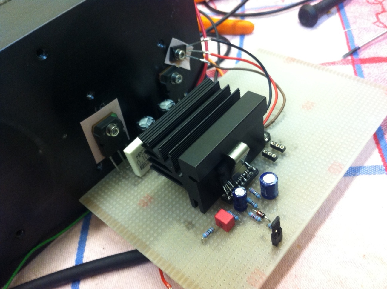

Hi zusammen,
ich hab den Amp mit einen Pärchen 2SK1058 und 2SJ162 mal probehalber
aufgebaut und er läuft :) - wunderbar sogar. Bin jetzt erstmal im Urlaub
aber danach kommen 2SK1530/2SJ201 zum Einsatz mal schauen ob er dann
anders klingt.
Eine etwas verwunderliche Frage habe ich allerdings, ich kann den
Ruhestrom von +/- 50 mA bis auf etwa +/- 1,5A verändern (durch Anpassung
von RB3, RB2 und RP1) aber der Amp klingt immer gleich, egal ob im A, AB
oder B Betrieb. Offset Spannung bleibt absolut stabil, alles sieht gut
aus nur warm wird er eben mit mehr Strom - logisch^^.
Ist das normal?
Einzig wenn ich den Ruhestrom ganz runterstelle auf etwa +/- 50mA dann
fängt er an leicht zu verzerren.
Offset Spannung miss ich am Oszi ca. 3mV.
Viele Grüße
Gast #2814442
> klingt immer gleich
Sicher. Deine Ohren sind kein Mesgerät.
So bald du über (50mA) kommst, wird es zunehmend zum Class A Verstärker
und immer weniger Class B, für den Klang ist das nicht schlecht.
OP #2814452
Ja schade eigentlich! Kann man das auch am Oszi messen oder brauch ich
dafür zwingend ein Klirrfaktormessinstrument?
Ich glaub ich muss der Schaltung mal eine Schutzschaltung gönnen und sie
dann an meinen hochwertigen Wohnzimmerboxen betreiben. Aktuell läuft der
Amp an meinem 0815 Werkstattlautsprecher wo es nicht schad drum wär wenn
er kaputt geht. Ohne Schutzschaltung häng ich das Teil nicht an meine
teuren Boxen.
