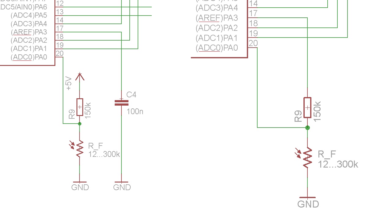

ich möchte über einen Fotowiderstand die Umgebungshelligkeit erfassen
und LEDs entsprechend dimmen.
Da diese Erfassung ja nicht unbedingt sehr genau gehen muss, denke ich,
dass die interne Referenzspannung reicht.
Dann wird als Minimalbeschaltung an Aref ein Kondensator gegen GND von
100nF nötig.
Am ADC0 schalte ich einen Spannungsteiler.
Nun habe ich im Tutorial aber gelesen, dass man Aref auch als Spannung
am Spannungsteiler nutzen kann.
Ist dies für meine Zwecke sinnvoll?
Habe ich die Schaltung richtig gezeichnet?
Du willst ja nicht den absoluten Wert einer Spannung messen, sondern das
Verhältnis deines Sensors zu einem festen Widerstand ermitteln. Dafür
musst du sowohl am Spannungsteiler als auch als Referenzspannung die
gleiche Spannung haben.
Und dafür nimmst du einfach Vcc. Da es nur um das Verhältnis geht, ist
die Höhe der Spannung egal. Auch Spannungsschwankungen haben keinen
Einfluss auf die Genauigkeit.

USER schrieb:
> also auf die interne Referenz AVcc stellen und so wie in Abbildung 2
> beschalten?
Vcc als Referenz einstellen.
Und Beschaltung wie in Abb.1 (die linke)
Das ist sowas wie 'der Standardfall', mit der man viele ADC Probleme
erschlägt. In dieser Beschaltung hast du zwar theoretisch am AREF
Ausgang auch Vcc anliegen, aber diesen Anschluss willst du ihn Ruhe
lassen und (ausser dem Kondensator) nicht beschalten. Brauchst du auch
nicht, denn wenn da sowieso Vcc als Referenzspannung ausgegeben wird,
dann kannst du auch gleich nach Vcc mit deiner Schaltung gehen und
belastest so ARef nicht.
