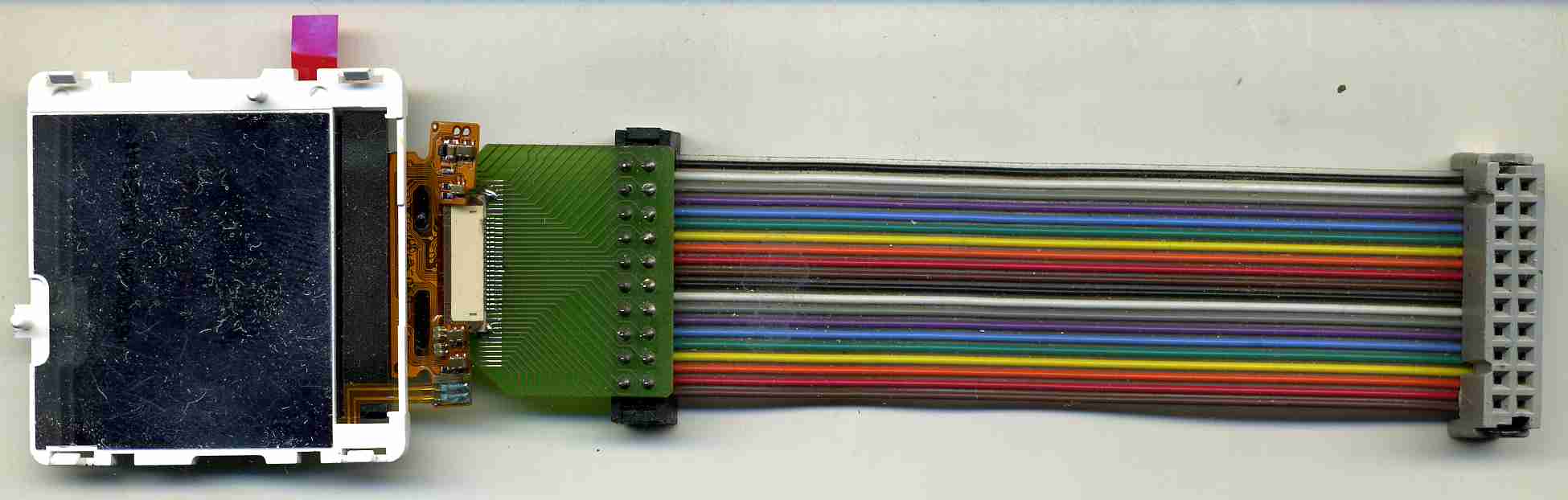

Ja, ich habe alle Schnitte erst mit feinem Filzschreiber vorgezeichnet
und dann mit meiner Platinensäge (Proxxon Tischkreissäge mit
Diamant-Sägeblatt) soweit möglich ausgesägt und den Rest zurechtgefeilt.
Die Löcher sind auf der Platine noch nicht gebohrt, das muß man auch
selbst machen.
Das kleine Display von Pollin ...
hier gibts eine längere Diskussion dazu:
Beitrag "LCD-Modul SAMSUNG UG12D228AA von Pollin"
...passt so halbwegs in den Folienstecker, seitlich ragen noch zwei
Teile der flexiblen Platine drüber.
