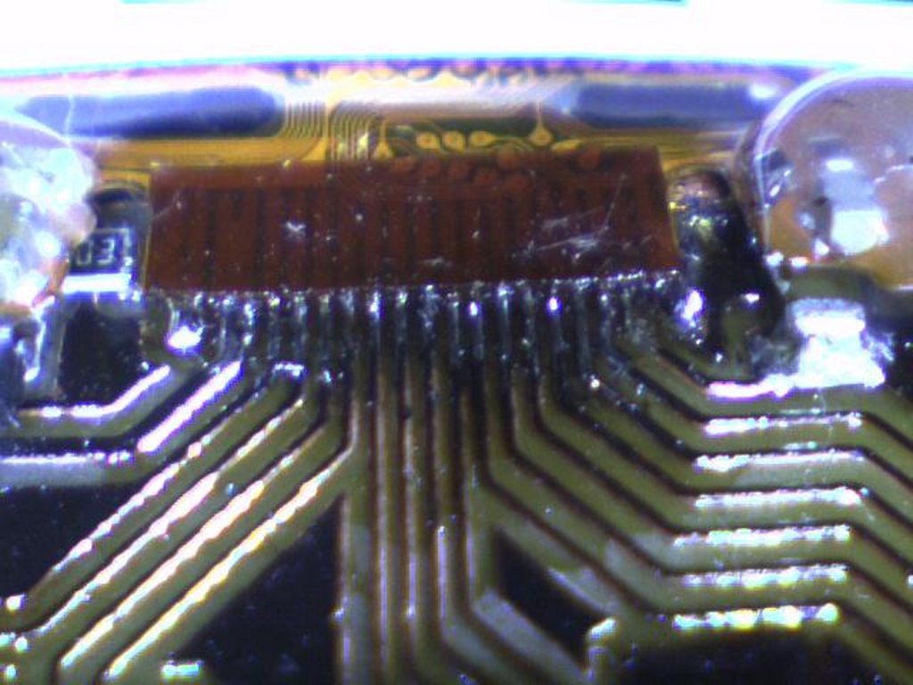

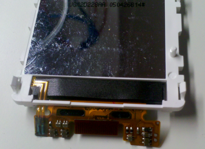

Ich hab' mal eins vollends seziert, das ohnehin zertrümmert bei mir
ankam...
Es gibt 2 weiße LEDs für die Hintergrundbeleuchtung, die bei Anlegen von
3V auch schön hell leuchten (Vorwiderstände sind bestückt).
Das Display müsste 128 x 128 Pixel aufweisen, man kommt nur nicht weiter
welcher Chip für die Ansteuerung verwendet wird. Der Chip ist direkt
auf's Glas geklebt und man kann die Pads sehen, aber natürlich hilft das
erst mal wenig.
Der Flexleiteranschluss hat 20 Kontakte (4 davon für die
Hintergrundbeleuchtung 2 mal Anode 2 mal Kathode jeweils verbunden) und
es sind dort auch diverse Kondensatoren und Widerstände für die
LCD-Ladungspumpen montiert...
Ich hab's eigentlich aufgegeben, aber spannend wär's herauszufinden um
welchen Chip es sich handelt. Die Padlayouts sind in den Datenblättern
ja üblicherweise angegeben, somit könnte man verifizieren ob es der
richtige ist, wenn man einen Verdacht hat. So viele Chips für 128 x 128
Color LCDs sollte es ja an und für sich nicht geben, nur gefunden habe
ich keinen einzigen...
Sorry für die schlechte Qualität der Pics!

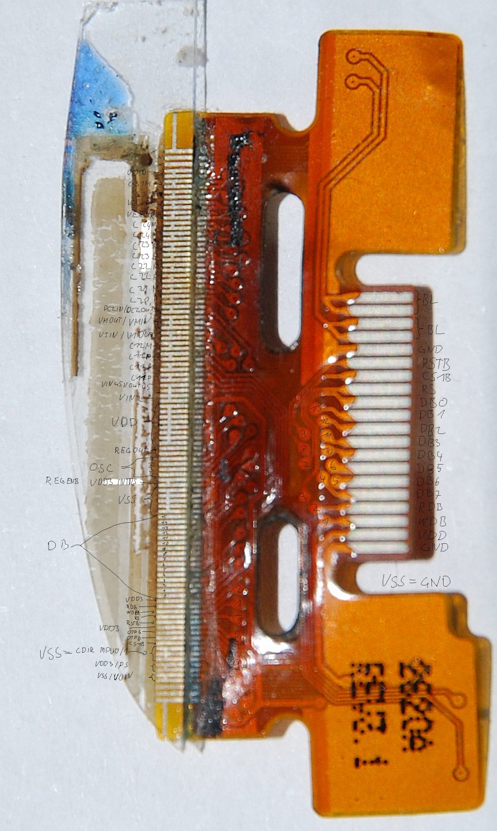

Ich habe mir von den Dinger auch mal ein Paar bestellt.

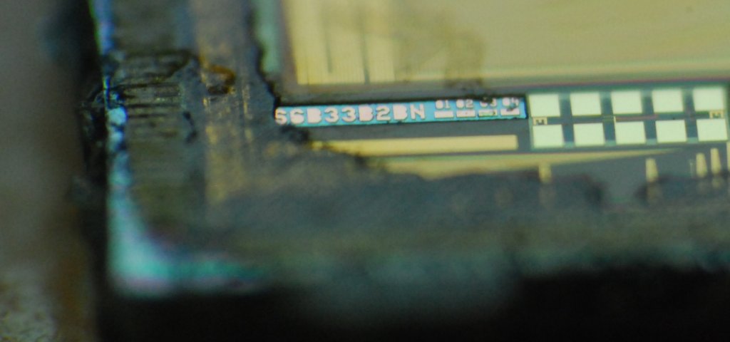

Eines hab ich vorhin geopfert und mich mal 2 Stunden hingesetzt und das
ding Reengineering betrieben. Raus kam dabei folgendes:
Es handelt sich wohl um ein 128x128Pixel 27x27mm Farb STN LCD.
Display Controller scheint laut IC Beschriftung der S6B33B2 zu sein.
Eine Pinbelegung hab ich auch schon erstellen können.
Das Display nutzt das 8080 8Bit Interface.
Mal schauen ob man das Ding zum laufen bekommt.
Sobald ich weiteres herausgefunden habe melde ich mich noch einmal.
MfG Kai

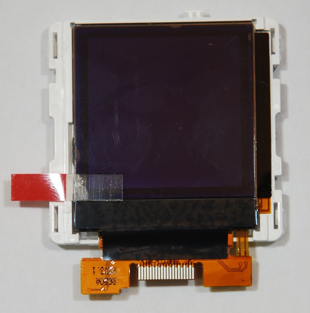

von Kai B. (kaib) Benutzerseite
... 15min später...
hab eben nochmal ein paar scharfe Fotos von dem Teil gemacht.
Die pinning.jpg zeigt schon mal meine Anschlussbelegung des Displays.
von Micha K. (klemic)
hallo Kai,
wo hast Du denn die IC Bezeichnung gefunden? Bei meinem Chip ist nichts
zu sehen, oder hab' ich was auf den Augen?
Gruß,
Micha
Hi Micha,
Ich habe den Chip von Glas entfernt da man aufgrund des Leitfähigen
Klebers durch Glas nur erahnen konnte was das für ein chip ist.
Habe grad mit meiner DSLR und umgedrehten Objekt eine Makroaufnahme der
Bezeichnung gemacht.

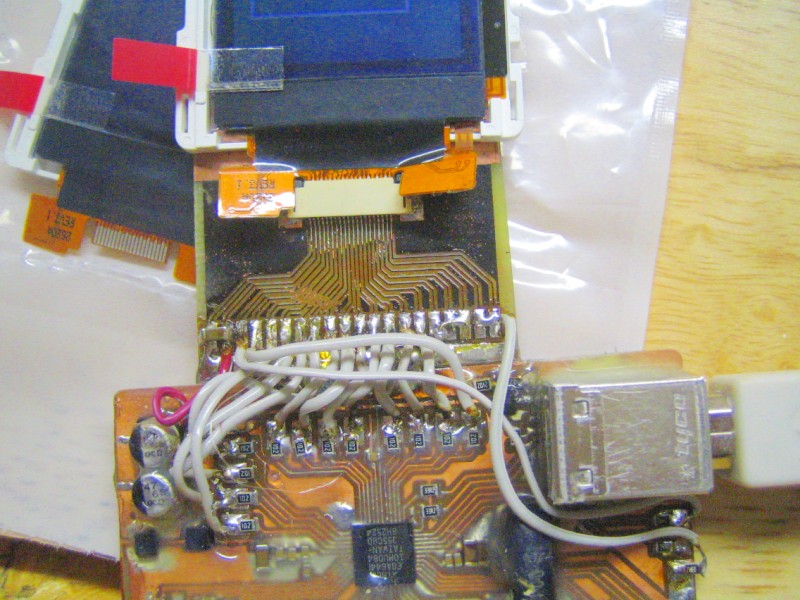

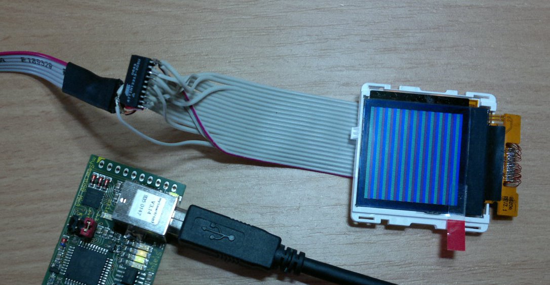

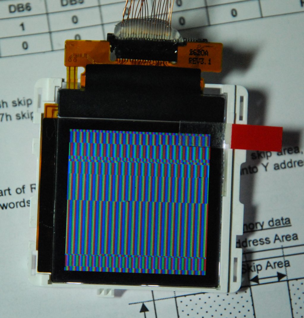

Ahhh es lebt.
Hab das Display zum Leben erwecken können die übertragenen Bild Daten
sehen auch Plausibel aus 4096 Color Mode mit 2 pixel rot, 2 grün und 2
blau.
Der Versatz wird wohl von meinen 10k Widerständen kommen die als
Spannungsteiler gedacht waren nur zurzeit sind die Pulldowns weg da der
Teilerfaktor nicht wirklich stimmte (Wegen dem LA den ich dran hatte).
Das Ding wird zurzeit über den LPT meines Rechners angesteuert mit
Freebasic.
MfG Kai

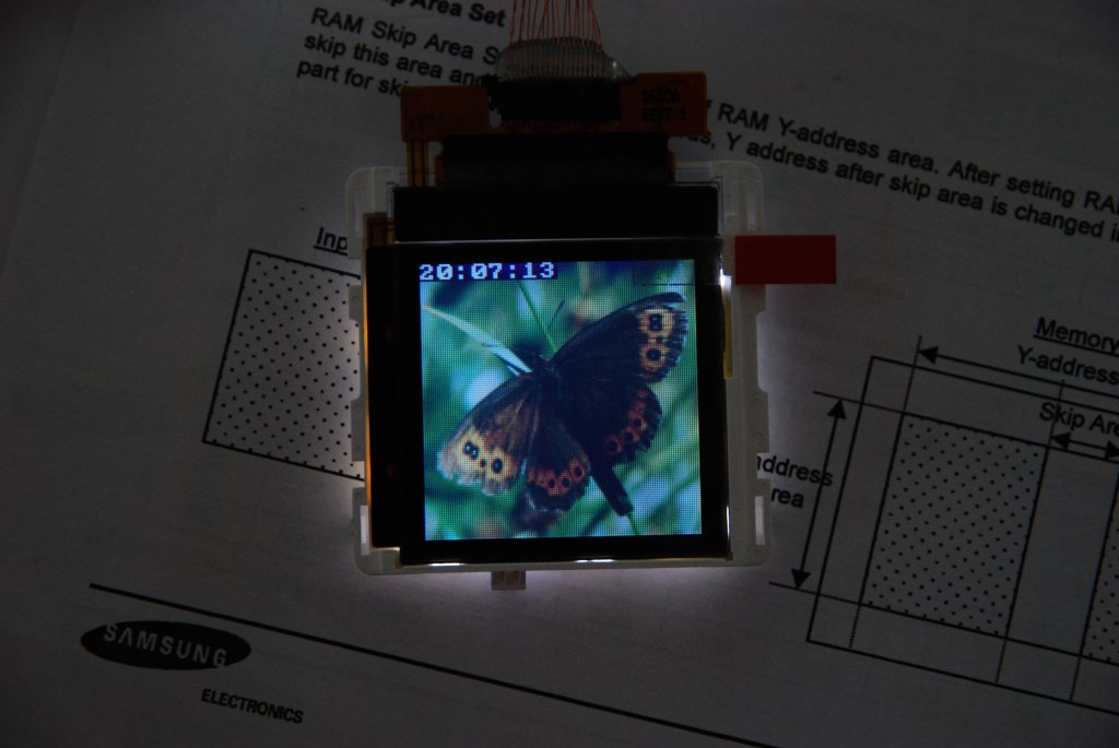

So hier nochmal ein Bild von einem Komplettbild.
Mein Freebasic Beispiel mit den Werten und der Ansteuerung poste ich
morgen mal da das ganze grad nach Kraut und Rüben aussieht.
Bin zurzeit auch noch am suchen von nem passenden 20pol FFC Stecker um
eine kleine Adapterplatine zu machen.
MfG Kai

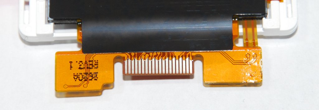

Hallo Kai,
diese FFC Buchse müsste doch passen, oder?
http://de.rs-online.com/web/search/searchBrowseAction.html?method=getProduct&R=6236801
13,30€ für 10 Stück ist allerdings etwas heavy...
Stehend sind sie billiger: -.75€ pro Stück...
http://de.rs-online.com/web/search/searchBrowseAction.html?method=getProduct&R=6236895
Ich bestell' mal 10 Stehende... (sind dann knapp 9.-€)
Bei den FFC Steckerchen ist es wichtig wo die Kontaktseite ist
Hab bei RS mal welche rausgesucht
http://de.rs-online.com/web/6734813.html
und hier welche von Hirose
http://de.rs-online.com/web/7148089.html
Der Hirose dürfte vermutlich am besten an die Kontakte passen da die
Aussparungen doch relativ eng sind.
Wäre es möglich mir welche mitzubestellen bei RS da du ja anscheinend
die Möglichkeit hast da zu bestellen. Da man privat da leider nicht
bestellen kann. (Da hätte ich eventuell noch 1-2 dinge an Steckern die
ich gebrauchen könnte.)
Meinen Code werde ich gegen später dann mal bereit stellen.
Ich hab bei mir eine 30pol zweckentfremdet und an 20pins Drähte
angelötet zum testen.
MfG Kai

So, zur Info für alle Interessierten: keine der o.g. FFC Buchsen passt
leider, weil die Aussparungen rechts und links im Flexleiter des
Bsiplays zu schmal sind. Es müsste wohl eine Buchse sein, die keinen
Riegel für kraftlose Befestigung hat und in der Bauform dann schmäler
ist... Es bleibt wohl nur einen Platine als Adapter zu ätzen, an die man
den Flexleiter des Displays direkt anlötet...
Grüße,
Micha

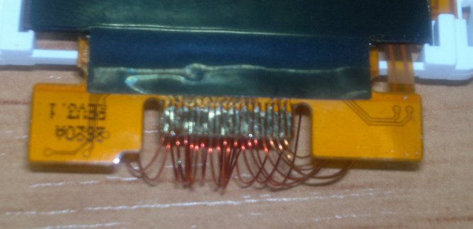

von Sven F. (mr_sven)
habe mir erstmal ein Display mit einer etwas besseren Schnittstelle
ausgerüstet.
War ne ziemliche fummel arbeit.

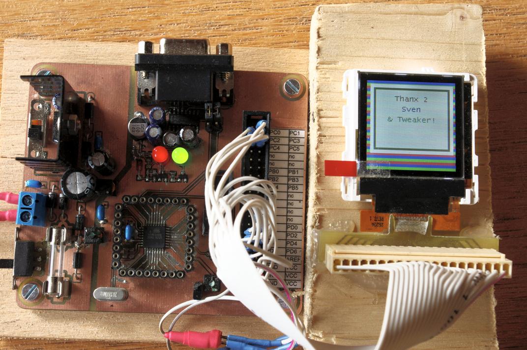

habe den Basic Code mal nach C portiert und auf einen ATTiny2313
gepresst.
Mit 8MHz ist der Bildaufbau ganz schön langsam.
also zur Info, das Display lässt sich ohne Probleme mit 20 MHz
ansteuern.
Habe alle Delay Routinen raus geworfen, bis auf den 1ms Reset Delay.
Hab den AVR aber wieder auf 8 MHz runter getacktet, da er andauernd
abschmiert mit 20MHz und 3,3V.
Hatte keine Lust die Pegelwandler in meine Testumgebung ein zu Bauen.
Auf der Unterseite habe ich noch nen SD Kartenslot dran, kann damit
16bit Bitmaps von der SD anzeigen lassen.
Gruß Sven

von Knut B. (Firma: TravelRec.) (travelrec) Benutzerseite
Hallo Sven,
habe jetzt auch mal das Display in Betrieb genommen, allerdings steht
die Ausgabe bei mir Kopf, also alles erscheint korrekt, aber mit der
Kontaktiefolie oben... So wie ich das gesehen habe, lässt sich das auch
nicht ändern, man kann zwar links/rechts per Registerbit ändern, nicht
aber oben/unten. Da das bei Kai auch so ist (siehe Schmetterling) mache
ich mir erstmal keine Sorgen. Die Farbbrillianz ist allerdings ziemlich
naja. Mit einem OLED, das hier noch in Betrieb ist, nicht vergleichbar.

von tweaker (Gast)
Kann jemand mal ein Link zu dem Datenblatt von dem Display posten?
von Bastler (Gast)
Fürs Display gibt es kein Datenblatt.
Pinnbelegung findest du weiter oben.
Verwendeter Chip: S6B33B2
Aber die C-Beispiele (S6B33B2.c / S6B33B2.h) sind seeeehhhhr hilfreich!

Juhuuu! Bei mir hat es nun auch geklappt. Ich habe einen ATmega88 auf
einem selbst entworfenen Entwicklungsboard, mit dem ich im Gegensatz zum
Pollin "Evaluation Board" auch auf 3,3V schalten kann, verwendet.
Der Quarz auf dem Bild täuscht und steckt da nur drin, um nicht verloren
zu gehen.. Der ATmega88 läuft hier mit dem internen RC-Oszillator auf 8
MHz.
Die Verbindung habe ich auch mit einer kleinen Adapterplatine gemacht,
die ich als PDF angehängt habe. Den Footprint dazu (sorry Eagle-User,
der ist für gEDA/pcb) habe ich erstellt, indem ich den Anschluss mit
meinem Aldi-Mikroskop fotografiert habe, und anhand des bekannten
Rastermaßes von 0,5 mm die restlichen Werte auf dem Bild vermessen habe.
Die seitlichen Streifen passen, wenn ausgefeilt, genau in die
Vertiefungen rechts und links der Anschlüsse am Display, so dass die
Leiterbahnen genau übereinander liegen, wenn der Adapter so platziert
wird, dass die seitlichen Folien leicht hoch gebogen an den Außenseiten
der Streifen liegen.
So konnte ich auf den Heißkleber vor dem Löten verzichten.
Die Platine habe ich entlang der Kontakte auf der Oberseite angefast, um
sie lokal dünner zu machen und die Wärmeableitung zu verringern.
Ich habe auch beide Seiten (nicht zu) dünn verzinnt, und mit einer
dicken Zinnperle am Kolben durch die Folie erhitzt. Das Holz war bei mir
ein Bambusfleischspieß. Die Folie scheint recht hitzebeständig zu sein.
Ich konnte den Kolben schön langsam über die gesamte Länge ziehen (Der
Spieß direkt folgend), ohne dass das Plastik weich oder klebrig wurde.
Jedenfalls hat es beim ersten mal geklappt. Alle Verbindungen da, keine
Kurzschlüsse. Da war ich baff. - So schnell und einfach geht das!
Das manuelle Crimpen und Fummeln der PSK-Kontakte hat jedenfalls länger
gedauert. :-D
Im Source musste ich nur die Ports und den LCD_RSTB auf PC1 ändern. (PC6
ist beim ATmega8(8) /RESET, und die RSTDSBL- (oder so) Fuse lasse ich
lieber in Ruhe.)
Den Font musste ich in den PROGMEM verlegen und den Zugriff darauf
entsprechend anpassen, weil er nicht in den EEPROM gepasst hätte.
Schön, dass der Font wie meine Tochter heißt. ;-) :-D
