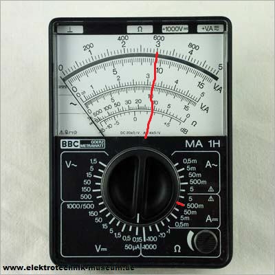

ich bin mir nicht ganz sicher, wie ich den Strom auf meinem Messgerät
ablesen soll.
Könnt ihr mir sagen auf welche Skala (der ersten 3 Skalen von oben) ich
schauen muss?
Die Zeigerstellung + Messbereichseinstellung ist im Anhang.
Danke für die Hilfe!!
Gruß,
Alex
Den Unterschied zwischen der ersten und der zweiten Skala sieht man
deutlich, je weiter man nach links schaut.
Die zweite Skala ist "Wechselstrom/-spannung", die erste
"Gleichstrom/-spannung", so würde ich jedenfalls die Symbole links neben
den Skalen deuten.
Bei "3" ist der Unterschied zwar gering, aber noch vorhanden. Und wenn
der TE mal 50 mA DC messen will, ist der Hinweis darauf, dass es sich um
die obere Skala handelt, schon angebracht.
nee nee schrieb:
> du stehst auf 500mA Gleichstrom
> also die zweite skala von oben 0-5 linear
> wert mal 100 = mA
Meine Korrektur bezog sich auf das "zweite skala von oben" von "nee
nee".
