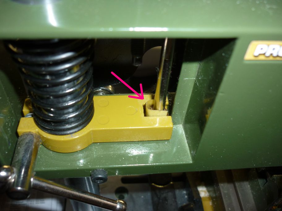

*** Zum oben genannten Spiel des MB140 incl. der von mir durchgeführten
Modifikation schreibe ich noch einen eigenen Beitrag mit Foto:
#2809547
*** Hier wie oben geschrieben zum seitlichen Spiel und dessen -bei mir
erfolgreicher- Abhilfe beim MB140
Ich hatte mir ursprünglich einen MB140 besorgt nachdem ich mit dem
vorher
genutzten billigständer schon so einige VHM Bohrer zerbrochen habe. Nach
dem Auspacken und zusammenbau hatte dieser so gut wie KEIN seitliches
Spiel. Dann ist - Entweder durch einen Fertigungsfehler ODER
MÖGLICHERWEISE AUCH durch einen Anwendungsfehler meinerseits -zu festes
anziehen der Schraube für die Vertikale feststellung an der Tragesäule-
eine der Spannbacken abgerissen.
Ich hatte den für Fräsarbeiten an einer EDELSTAHLMUTTER! Missbraucht
weil ich in einem Messgerät dringend eine Aufnahme für einen Temp.
Fühler ersetzen musste. Bei der Belastung verschob sich an der Runden
Säule natürlich alles weshalb ich dann immer weiter angeogen habe, wenn
auch mit "Gefühl", also ausdrücklich NICHT Brutal angeballert - an der
Rissstelle war/ist aber auch zu erkennen das genau da wohl ein
Lufteinschluss vorhanden war.
(Proxxon hat dann darauf hingewiesen das dies natürlich weit jenseits
des vorgesehenen Anwendungszwecks war und deshalb vermutlich kein Fehler
vorlag, aber sie dennoch anstandslos Ersatz schicken werden.)
Nach Zusammenbau mit dem Ersatzteil hatte ich deutlich Spürbares Spiel
was auf eine zu große Toleranz im Bereich der Umfassung der
"Führungskugel" zurückzuführen war und nicht mit der Klemmung an der
Säule zu tun hatte. (diese Stelle ist nur gegossen und Lackiert, ohne
Nachbearbeitung). Mit einem kleinen Papierstreifen der aus meiner
Sortimentskastenbeschriftungsaktion gerade herumlag war aber schnell
Abhilfe geschaffen ;-)
Für ein echtes Präzisionswerkzeug natürlich ein Unding, aber wenn man so
schaut was sonst so für den Bereich um 40Euro auf dem MArkt ist...
Wenn ich den Bohrständer allerdings schon so aus dem Paket gezogen
hätte, dann glaube ich allerdings das es trotzdem eine Reklamation von
mir zur Folge gehabt hätte. In diesem Fall aber, zumal es ja auch
zuverlässig damit behoben ist, habe ich dann meinerseits Kulanz für
richtig befunden ;-)
> Fehler vorlag, aber sie dennoch anstandslos Ersatz schicken werden.
Bei mir ist dasselbe Teil gebrochen, bei ganz normaler Handhabung,
bekam ebenfalls problenmlos Ersatz, ist wohl schon im Preis mit drin,
und offensichtlich unterdimensioniert gefertigt.
