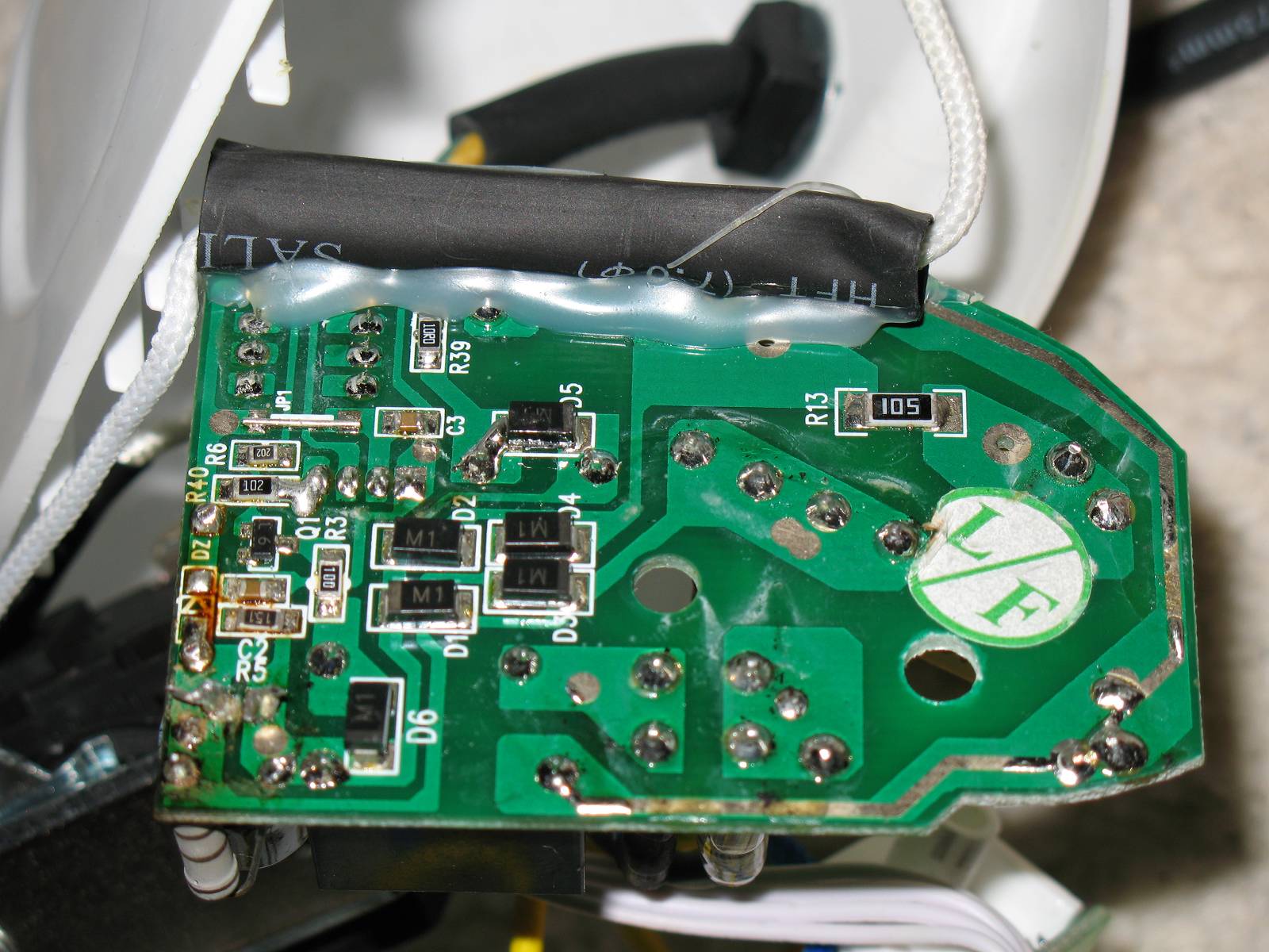

Reparaturversuch des Netzteils eines Heizstrahlers
Gast #2797428
ich denke Netzteil ist die richtige Bezeichnung, falls nicht bitte

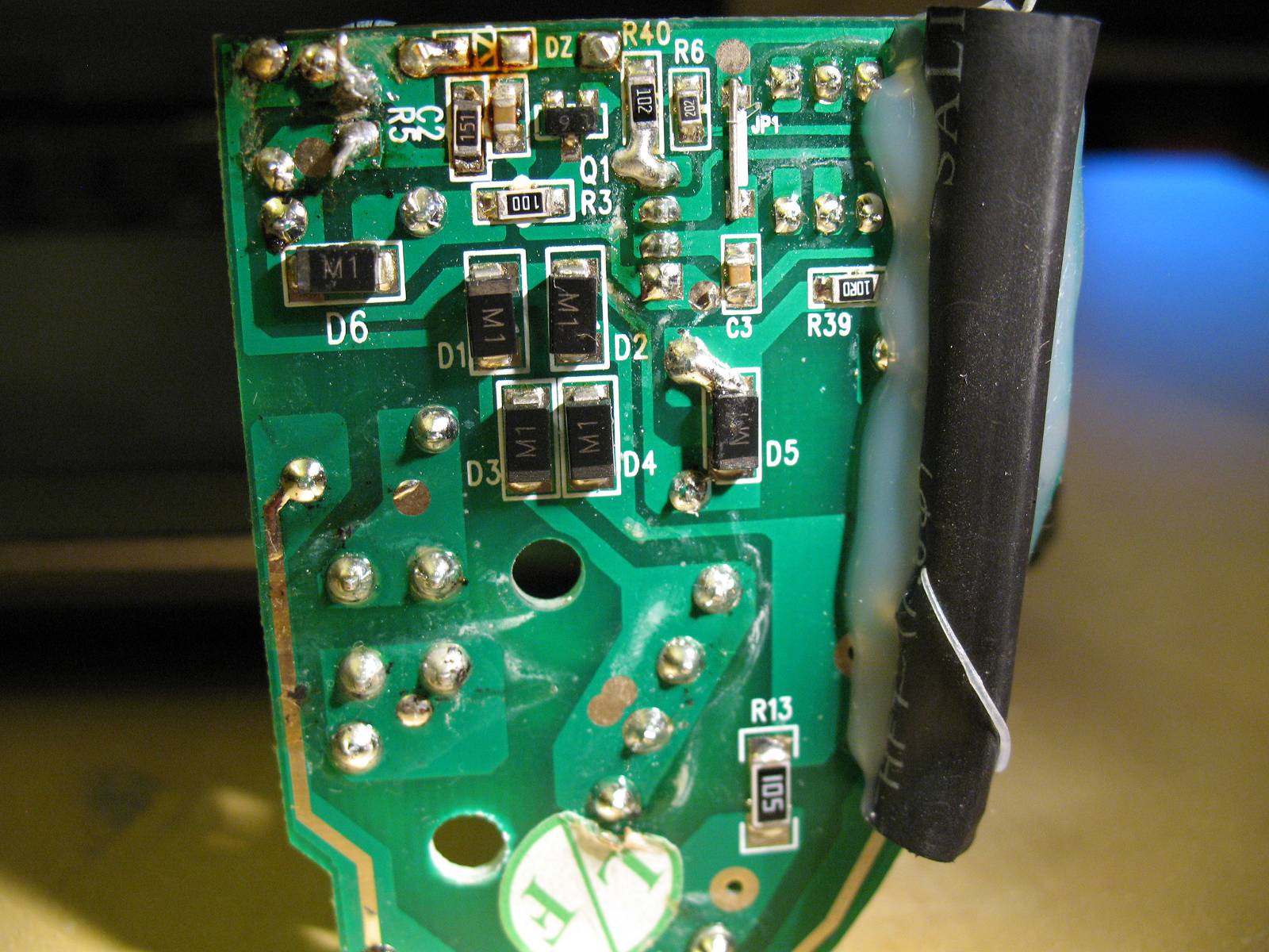

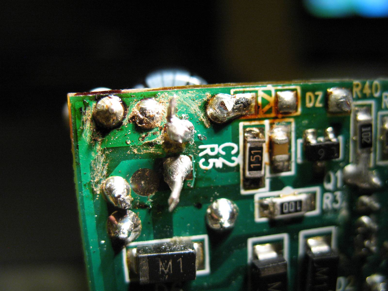

korrigieren. Ich bin kein Profi und bräuchte Hilfe bei der Fehlersuche.
Nach ca. 1-monatigem Gebrauch, liess sich der Heizstrahler (3 Stufen,
200, 400, 600 Watt) nicht mehr einschalten. Mit meinem Halbwissen habe
ich das Gehäuse aufgeschraubt und gedacht den Schaden erkannt zu haben.

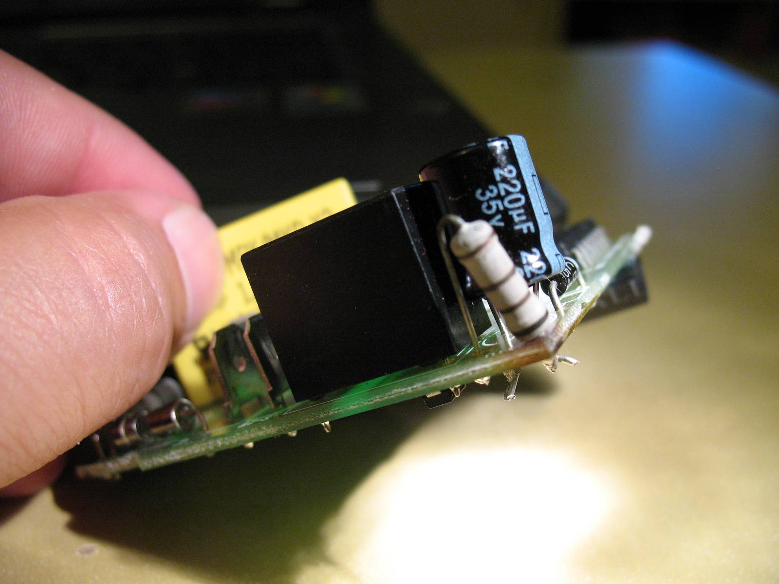

Ein aufgeblähter Kondensator 25V / 220uF.
Ersatz besorgt nun 35V / 220uF da gleicher nicht verfügbar, eingelötet,
Gerät eingeschaltet, nach 5 Sekunden gab es leichte Rauchzeichen. Sofort
augeschaltet. Die braune Verfärbung am Widerstand aufgrund der Hitze war
vor Austausch des Kondensators vorhanden. Jetzt messe ich 500 Ohm am
betroffenen Widerstand im eingebauten Zustand. Wie sollte ich vorgehen?
Danke schonmal!

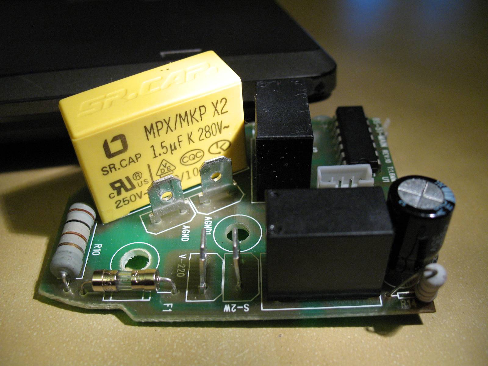

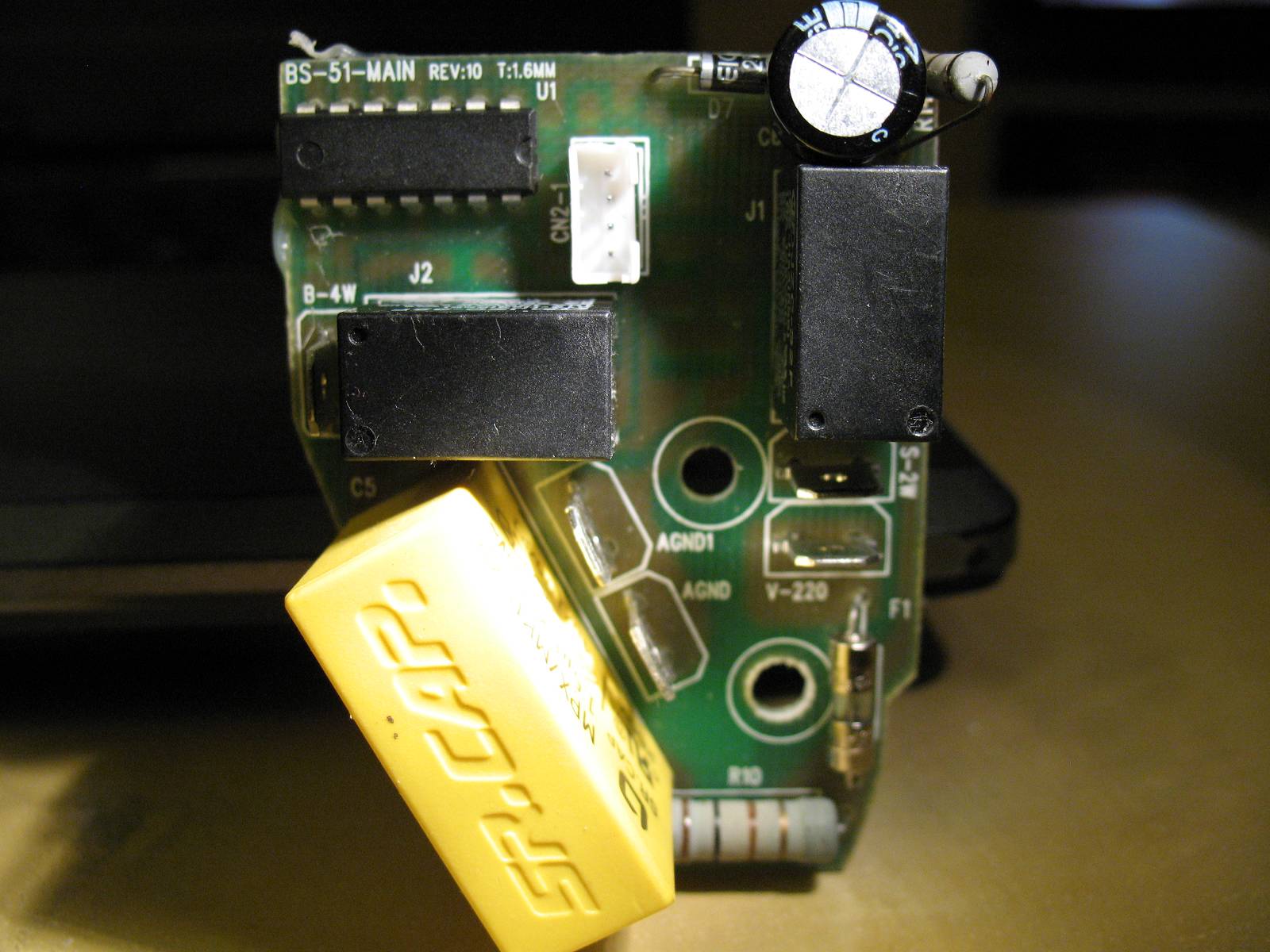

Erstmal solltest du die Schaltung verstehen. Dazu wäre es sinnvoll,
einen Schaltplan davon zu zeichnen.
Vom groben Drüberschauen her ist das ein Kondensatornetzteil mit
Brückengleichrichter.
Der Widerstand soll wahrscheinlich eine Mindestlast für das Netzteil
darstellen, den würde ich mal ausbauen und außerhalb der Schaltung
durchmessen. Falls der Widerstand nicht mit den aufgedruckten Ringen
übereinstimmt, kann es durch aus sein, dass die Schaltung oder zumindest
der Kondensator aufgrund einer Überspannung gestorben ist.
Aber ist bis jetzt nur eine Vermutung.
Und pass mit dem gelben Kondensator auf, der könnte auch kurz nach dem
Ausstecken noch ordentlich kribbeln.

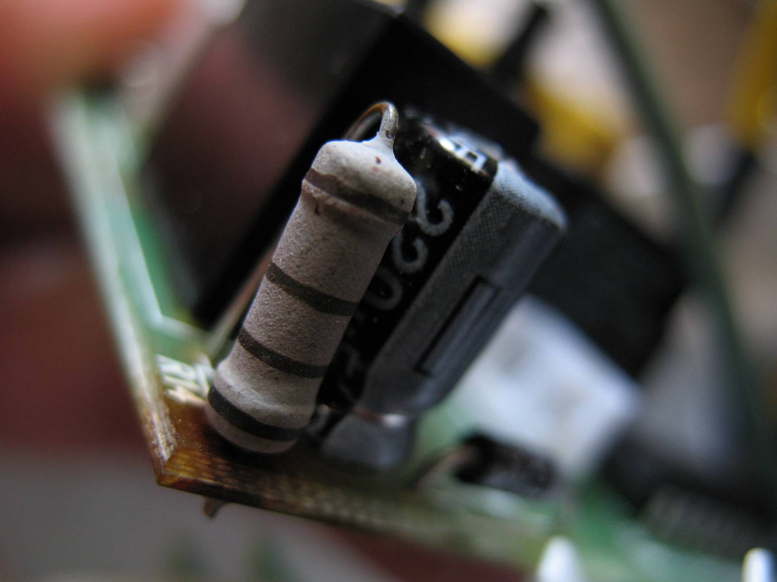

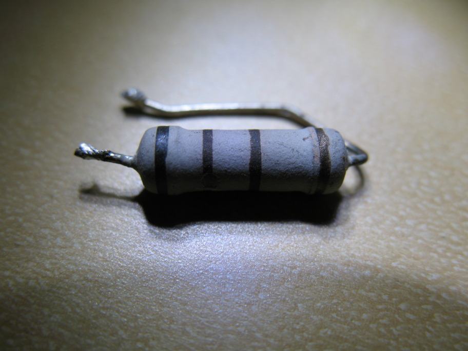

Ausgebaut und ebenfalls 500 Ohm gemessen. Ich kann die Farben aber nicht
gut erkennen. Würde sagen schwarz, braun, braun, gold? Würde 10 Ohm, 5%
Toleranz laut Rechner machen.

Bevor Du das Teil wieder ands Netz hängst versuch einmal Spannung am
Elko einzuspeisen und schau ob der Rest läuft (Relais klacken beim
umschalten zwischen den Stufen). Ein Hinweis wie hoch die Spnnung sein
soll sollten Dir die Datenblätter der Relais geben (Spulenspannung)
sowie die ZDiode grad neben Elko und Widerstand. Ein bsichen drunter
bleiben kann nicht Schaden. Ein Netzteil mit einstellbarer
Strombegrenzung ist dabei natürlich von Vorteil.
Der unterste Ring war einmal grün, der hat sich durch die Hitze nur
verfärbt.
Hab ich hier auch gerade bei einem gut durchgebratenem Widerstand ;-)
> verfärbt.
Danke für den Hinweis, habe meine bessere Hälfte mit dem defekten
Widerstand zum Conrad geschickt, die haben ihr diesen
http://www.conrad.de/ce/de/product/419320/1-Watt-Metallschicht-Widerstand-axial-bedrahtet-Bauform-0414-10-1-W-1-
verkauft, vermulich also falsch? Werde erstmal nicht einbauen.
