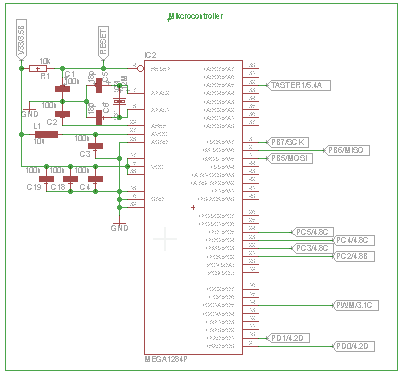

Ich kriege keine Verbindung per ISP zu meinem uC. (MKII Programmer und
Atmega1284P) Fehlermeldung: "Unable to enter programming mode."
Die Beschaltung die ich für den uC verwende habe ich schon immer so
verwendet und sie hat auch immer einwandfrei funktioniert (siehe Bild).
Ich habe auf der Platine (alles SMD) sämtliche Leitungen durchgeklingelt
alles einwandfrei. Ich habe auch eine funktionierende Schaltung (die
gleiche) mit der ich Vergleiche, mit dieser funktioniert alles und
Leitungen sind exakt gleich (auch gecheckt).
Viele haben gesagt der uC muss kaputt sein. Da ich ganz genau weiß wie
man diese ICs einlötet und auch damit umgeht, damit diese nicht kaputt
gehen bin ich mir sehr sicher dass es nicht an einem defekt der uCs
liegt ich habe weil ichs selbst vermutet habe nun schon 3 (DREI) uCs auf
die Platinen gelötet aber wie hoch ist bitte die Wahrscheinlichkeit das
3 uCs defekt sind (alle neu bestellt bei Conrad).
Die Versorgungsspannung ist 3,3V und auf dem Oszi auch getestet und
super, so wie sie sein soll. MOSI und MISO sind NICHT vertauscht
(mehrmals durchgeklingelt und überprüft.
Meine letzte Vermutung auch wenn das eigtl nicht sein kann. Hat es etwas
mit dem Ext Quartz zu tun den ich dran habe? Ich habe im gegensatz zu
der alten Platine einen neuen Quartz gewählt (Gleiche Frequenz aber
andere Bauform).
EDIT: RESET ist dauerhaft auf HIGH also so wies sein soll ist ja negiert
der eingang
Vielen Dank an alle die versuchen zu helfen :-). Bin so langsam am
verzweifeln und muss die Platine so langsam mal fertig stellen.

von g457 (Gast)
Zeig doch mal eine Schaltplan auf dem man was erkennt und ein paar
aussagekräftige(!) Fotos vom Aufbau, so vorhanden auch das Layout. Hast
Du auch die Komponentenwerte durchgemessen und auf Kurzschlüsse getestet
(nicht nur auf Durchgang)? Wie ∗genau∗ sieht die Stromversorgung aus?
Wenn alles nichts hilft häng mal das Ossi an die diversen ISP-Pins und
prüfe das, was Du dort siehst, auf Plausibilität. Wie Karl Heinz schon
schrub: der /RESET geht beim Programmieren auf low. Wenn dabei was
schief geht ist das aber u.U. so kurz, dass man das auf einem
handelsüblichen Mulimeter nicht sieht -> Ossi dranhängen.

von Karl H. (kbuchegg)
>>> der eingang
>> Eigentlich nicht.
>> Wenn der µC progrqammiert wird, sollte RESET auf Low wechseln.
> Ich komm ja garnicht zum programmieren. Ich kann nichtmal die Device ID
> lesen dann kommt ja schon die Fehlermeldung. Kann auch keine FUSES
> setzen oder den Bausteinlöschen etc. das einzige da sgeht ist die
> Spannung VTARGET auslesen.
Ich hab mich schlecht ausgedrückt.
Wenn der Progammer auf den µC zugreift, dann zieht er RESET auf Masse.
Immer, Egal bei was. Programmieren - Fuses lesen - Id lesen, ...
(AUsser natürlich beim Feststellen der Target-Spannung. Dazu braucht er
den µC nicht.)
D.h. wenn du am RESET nicht siehst, dass der auf Masse gezogen wird,
dann ist was in der Verkabelung falsch.
(Lass ich auf meinem Board die LEDS am ISP Anschluss angesteckt, dann
kann ich auch schön sehen, wie die zu flackern anfangen und wie der
Programmer auf den µC zugreift)

von André R. (andr_r23)
Ja der Programmer funktioniert definitiv habe ich an der alten version
der schaltung getestet!
Es leuchten beide LEDs grün auch bei der neuen Platine.
Und ja der Resetpin wird auf Masse gezogen (0V) während ich zB Versuche
die Device ID auszulesen.
Bauteile Werte sind alle bis auf die Kapazitäten kontrolliert und alle
korrekt.
von Anselm (Gast)
Also bei meine Mega 128 ohne 4 ist im Eagle-Sheet PDI und PDO andersrum
als bei deinem fast nicht lesbaren Bilchen.
PDI der letzte Pin im Symbol unten rechts, PDO 1 drüber.
Anselm
> Anselm
Hat damit nichts zu tun. Das ist PORTD und hat nichts am Hut mit der
ganzen Sache. Übrigens: auf der Platine befindet sich NUR die
Spannungsversorgung und der uC weil ich das Stück für Stück aufbaue. Es
ist also noch nichts weiteres angeschlossen.
