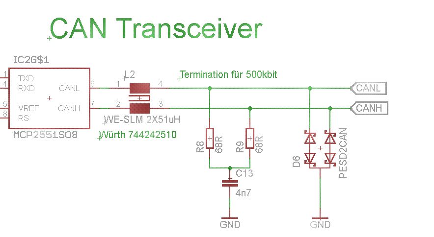

Weider einmal CAN BUS ESD/EMV Gleichtacktdrossel
Gast #2798041
Hey Jungs (und natürlich Mädels)
Habe mir einige APP Notes zum CAN reingezogen.
Nun bin ich mir aber nicht sicher wegen der Anordnung der "Bauteile".
Ich sage Bauteile wegen folgender Aufteilung:
ESD Schutz
Gleichtaktunterdrückung
Splittermination
Wie müssen die angeordnet sein?
So wie bei meiner Schaltung, oder müssen die Terminierung und die
Gleichtaktdrossel getauscht werden?
Gast #2798423
Ist richtig so.
-> Die Bauteile und vor allem die Terminierung wirst Du
höchstwahrscheinlich mit Deinem Kunden abstimmen müssen.
Außerdem heißt der Transceiver nicht "MCP2551SO8", auch wenn es ein
SO8-Package sein soll. Richtig wäre was mit "MCP2551-I/SN".
R8/R9 wird z.B. im VW-Konzern als 1206-Package gefordert.
Bitte noch von CAN-H und CAN-L gegen GND jeweils einen 47p-Kerko
vorsehen.
Diese beiden Kerkos und die ESD-Diode nicht bestücken, sondern mit dem
Kunden abstimmen und/oder bei EMV/ESD-Problemen bestücken.
Vergiss nicht den Decoupling-C am Transceiver, z.B. 100n.
