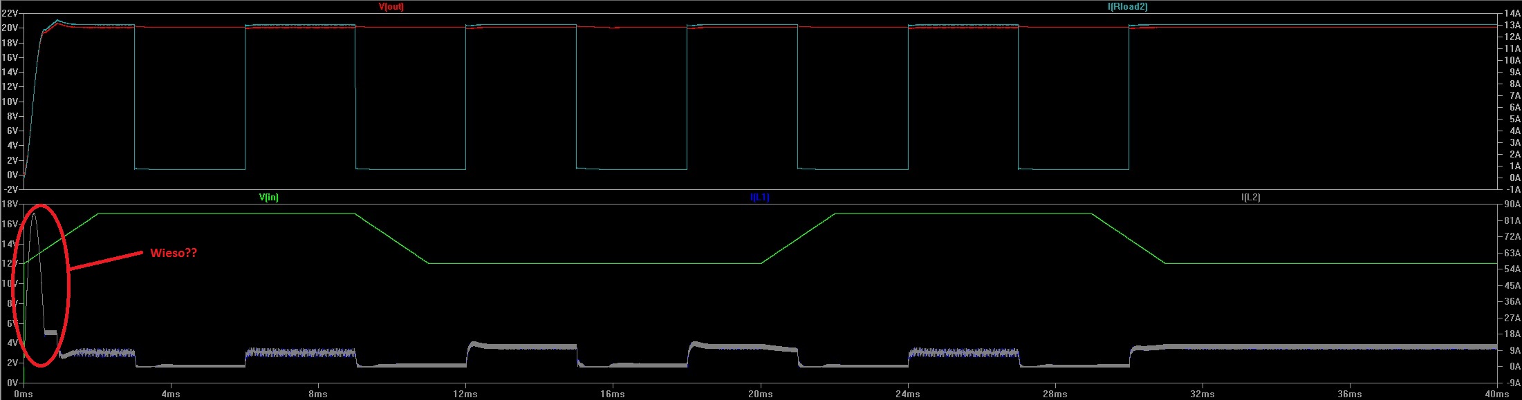

Gast #2804715
ich habe jetzt mal den LTC3788 simuliert und habe eine Frage:
Beim Einschalten ist ein Spitzenstrom durch die Induktivitäten zu sehen
von fast 90A (siehe roter Kringel in Bild). Wieso tritt der auf? Und ist
das weiter schlimm, oder brauche ich mir darüber keine Sorgen machen
(Strom in Induktivitäten, MOSFETS, Currentsensors)??
Ich hoffe mir kann einer dazu was sagen.
