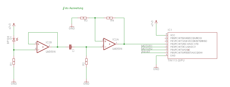

ich bin gerade dabei, als Übungsprojekt eine IR Fernsteuerung zu
basteln. Da ich nur 2 Kanäle brauche, möchte ich einfach ein Rechteck
Signal mit 2 Frequenzen benutzen (vielleicht 500 Hz und 1000 Hz. Der
Plan ist, mir die Auswertung mit AD Wandler zu sparen und das ganze mit
einem I/O auszulesen und die Zeit zwischen den Pulsen zu Messen.
Macht meine Auswerteschaltung so Sinn? Bzw. mach das ganze Vorhaben so
Sinn?
Nicht wirklich. Guck dir mal Transimpedanzverstärker an.

Also am besten den Impedanzwandler gegen einen Transimpedanzwandler
tauschen?
von Schoasch (Gast)
Transimpedanzverstärker mein ich...

Hmm, ich hätte mit der Schaltung Bauchschmerzen. Deine Frequenzen sind
ziemlich niedrig. Ich würde da zumindest mal ein Spektrum des
Umgebungssignales und Deines Senders aufnehmen. Ich befürchte, dass die
Oberwellen des 100Hz Flackerns der Lampen noch zu stark in dem Bereich
ist.
Idealerweise nimmst Du fertige Fernbedienungsempfängermodule. Die gibts
ganz günstig. Da modulierst du Dein Signal per AM auf einem Träger im
Bereich von 32-48 kHz (je nach Empfänger) auf, und los gehts.

Komplett falscher Ansatz.
Wenn überhaupt mit einfacher Fotodiode: betreibe die im Kurzschlus und
werte den Fotostrom aus.
Schau dir mal lieber die integrierten IR-Empfänger an (TSOP...) und
modulier das Sendesignal mit der dazu passenden Frequenz (36...48kHz, je
nach Empfänger.

Du wirst zwei Probleme bekommen: 1. Störlicht steuert Deine PD soweit
auf, dass Dein Nutzsignal untergeht. Und 2. durch die wechselnden
Einsatzbedingungen der FB wird Dein Verstärker nicht ausreichend
verstärken oder übersteuern. Selbst wenn Du die PD richtig anschließt.
Du kannst das verhindern, indem Du 1. Dein Nutzsignal zusätzlich weit
oberhalb des Störlichtes (100Hz Lampen) modulierst und 2. die
Verstärkung entsprechnend nachregelst.
Beides übernimmt für Dich der TSOP, den bekommst Du aus einem alten
Receiver oder irgendeinem Gerät mit IR-Fernbedienung. Hat 3 Beinchen,
gibt Dir sauber Dein Nutzsignal aus und geht bis zu mehreren Metern
Entfernung.
http://www.reichelt.de/Fotodioden-etc-/TSOP-31238/3//index.html?ACTION=3&GROUPID=3045&ARTICLE=107210&SHOW=1&START=0&OFFSET=16&;
Den Sender kannst Du mit einem CD4093 stromsparend und einfach aufbauen.
Je ein Taster startet einen Taktgenerator mit 500 oder 1000 Hz, der Takt
schaltet dann einen Generator mit 38 kHz, das modulierte Signal geht
über einen Transistor an die IR-Sendediode.

Oder wenn du deine Photodiode verwenden möchtest, die integrierte
Auswerteelektronik VSOP383 bzw. VSOP584

Wobei es sinnvoll ist, gerade nicht die allgemein üblichen 33...36kHz
Empfänger zu nehmen, sondern eher die unüblichen Frequenzen. So hat
man weniger Probleme mit Störungen...

Danke für die Antworten! Eigentlich hätte ich es ja spannend gefunden,
das ganze komplett selbst aufzubauen, aber dann greife ich wohl doch auf
etwas fertiges zurück.
