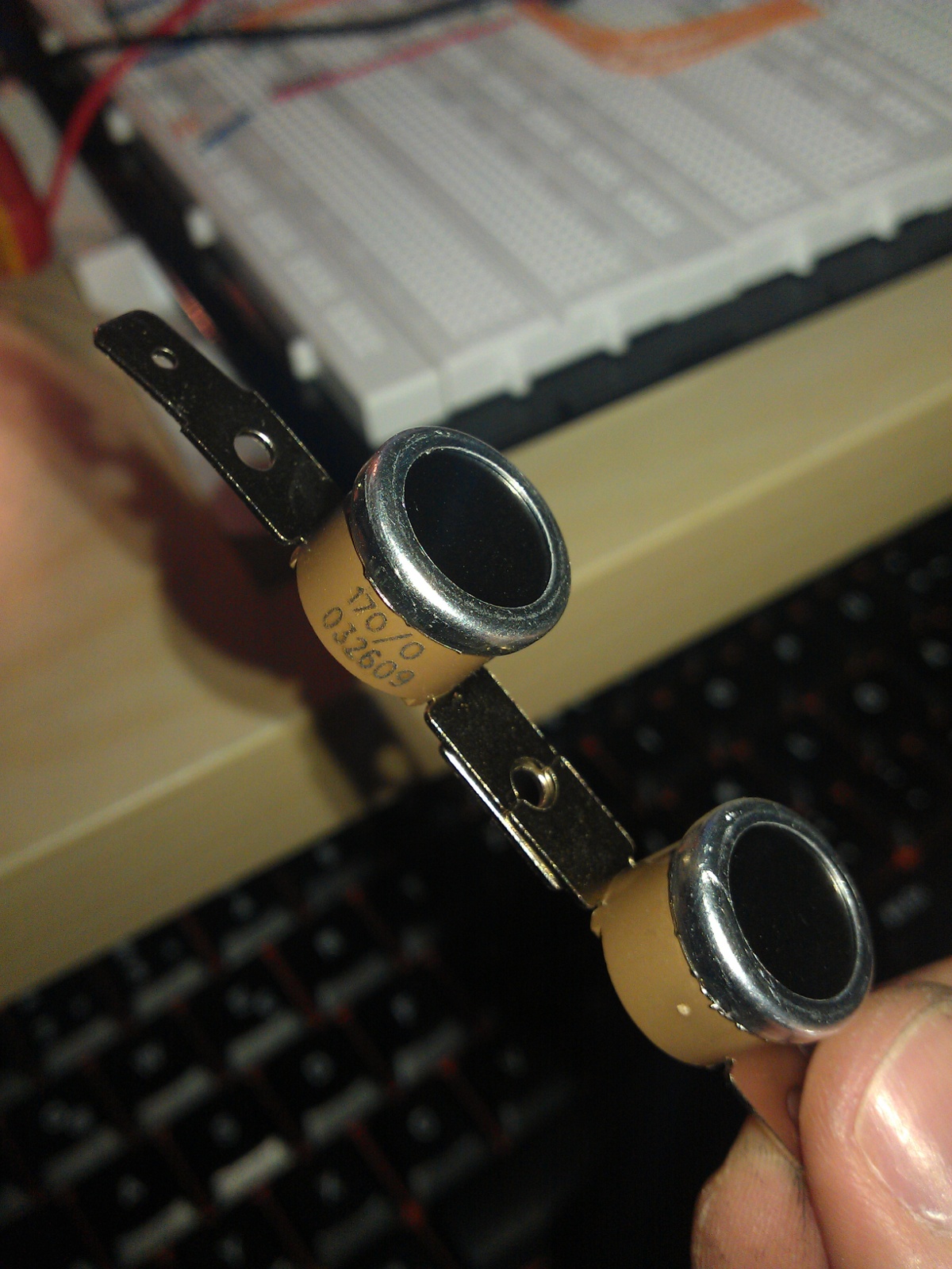

Ich bin grade am Rätseln was das für ein Bauteil ist. Es kommt aus einem
Laserdrucker und saß direkt an den Walzen die den Toner aufheizen. Die
schwarze Fläche ist (war) bei einem der beiden Teile nach außen gewölbt
und hat einen Widerstand der nahe null ist. Das Andere hat keinen
Durchgang. Jemand eine Idee?

Ja, das sind Temperaturschalter.
Üblicherweise enthalten die einen Bimetallstreifen.
Gibt es selbstrücksetzend oder mit manueller Rücksetzung.
Meist werden die als (vorgeschriebener) Überhitzungsschutz in Lasern
eingesetzt, falls mal die Elektronik spinnt oder der Triac durchlegiert
etc.

Die manuell rücksetzbaren haben einen entsprechenden Stift o.ä. um das
Bimetallplättchen wieder in die Ruhestellung zu versetzen.
Daneben gibt es auch komplett gekapselte, die sich selbst zurücksetzen
und auch welche, die sich nicht zurücksetzen lassen und wirklich
getauscht werden müssen.
Einfach mal erhitzen, dann siehst Du ja, was passiert :-)
EDIT: zu langsam :-) Sind dann wohl selbstrücksetzende - ergeben die
Nummern bei Google keine Treffer?

Google hat überhaupt nichts ausgespuckt. Ich habe die Teile nun einfach
wieder eingebaut. Der Drucker funktioniert auch wieder. Aber trauen tue
ich dem Frieden nicht. Leider hat die Heizrolle auch einen weg, aber für
Platinen sollte der Drucker noch reichen. Das er überhitze ist auch kein
Wunder. Manch ein Azubi ist der Meinung seine Folien überall mit drucken
zu müssen. Somit ist an der Heizrolle der Kunststoff geschmolzen.
Schlecht für den Drucker, letzten Endes gut für mich.
Nun wird noch der IC der den Füllstand speichert schreibgeschützt und
mein Werk ist vollbracht.
Vielen Dank für eure schnelle Hilfe!
