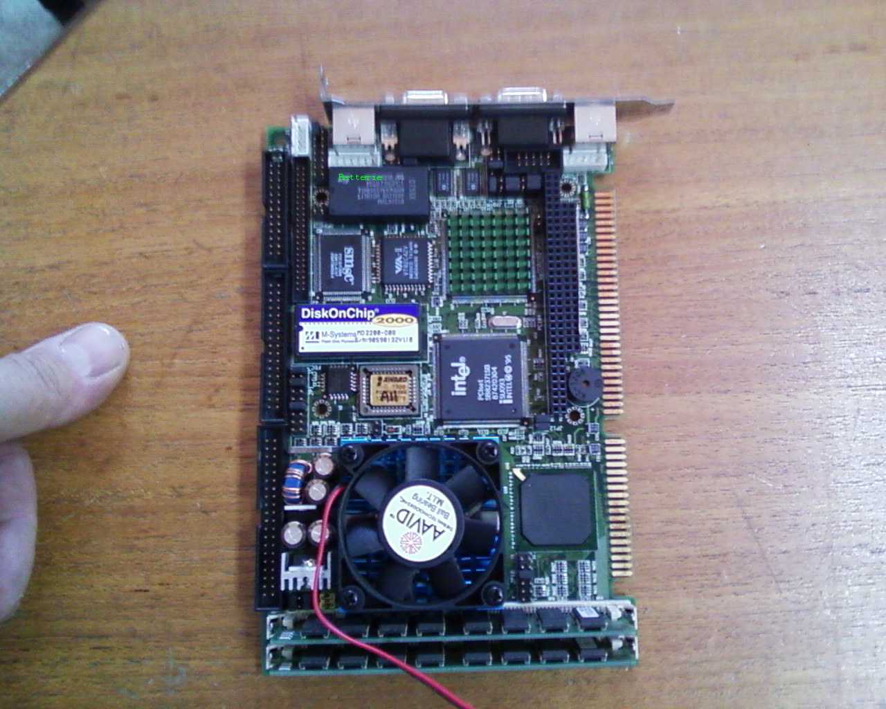

Hallo ,
ich habe eine Maschine mit einer CNC-Steuerung , jetzt kommt immer die
Meldung CMOS Battery failed . Die Seuerung hat einen SignleBoardComputer
mit eingelötetem Timekeeper / Batterie Typ M48T86PC1 Dil-Gehäuse . Wer
weiß wo ich so etwas wechseln lassen kann ? Dann natürlich mit Sockel .
MfG
Hans

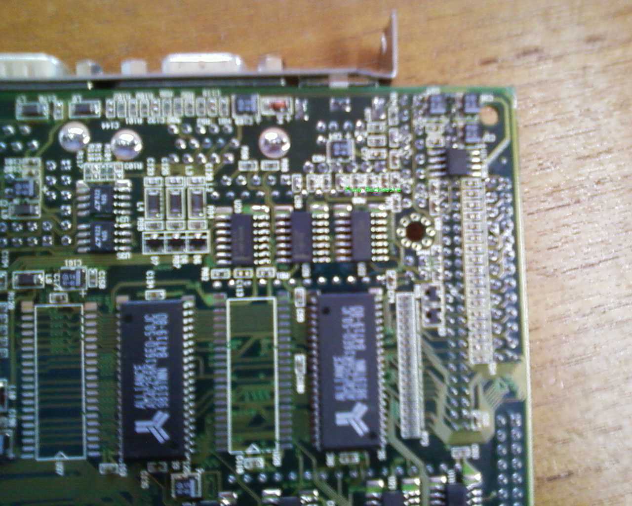

Gast #2799180
wenn das so ist, wie in manchem BIOS.Chips, dann sitzt die Batterie
überhalb des Chips, d.h. man kann den oberen Teil des Chips abschleifen
und mit Lackdraht eine neue Batterie an die Kontakte der alten löten
In etwa so:
_________________________
|    |Batterie|          |
|____|________|__________|
|________________________|

So kenne ich das auch, und habe einige alte Mainboards, welche einen
solchen Baustein verbaut hatten auf diese Art und Weise repariert. Wenn
man nicht das ganze Oberteil abnehmen will, reicht es auch die
entsprechenden beiden Pins von der Seite frei zu legen und eine neue
Batterie anzulöten. Das Ausbauen ersparrt man sich so.

Hallo Hans,
mit einer Entlötstation meinst Du ein Heißluft-Lötkolben oder einen
Entlötkolben der mit Unterdruck arbeitet?
...sollte es sich um eine Heißluft-Entlöt-/Rework-Station handeln kann
ich Dir nur raten die Finger davon zu lassen! Wenn Du nicht sehr
erfahren damit bist wirst Du mit hoher Wahrscheinlichkeit das Mainboard
dabei funktionsunfähigmachen oder gar zerstören.
Eine Vakuum-Entlötpumpe, sollte sie wie gedacht funktionieren - was
gerade bei den günstigeren nicht immer tatsächlich so ist - wäre das
eine Möglichkeit, mit entsprechender Erfahrung tut es aber eine
Hand-Entlötpumpe und ein guter Lötkolben genauso.
In Deinem Fall würde ich selbst so vorgehen und auch Dir dazu raten
(denn das wichtigste ist ja, dass das Mainboard bei den
Reparaturversuchen nicht beschädigt wird, was durch die
Bestückungsdichte und Multilayerplatine (schwieriger zu löten und
leichter zu zerstören) kein ganz einfaches Unterfangen für ungeübte
ist):
Besorg Dir das Ersatzbauteil und zerleg den alten IC so weit wie möglich
noch im eingelöteten Zustand vorsichtig mit Messern, Feilen und einem
Dremel/Proxxon Micromot/..., so, dass Du alle Pins separat einfach per
Pinzette und Lötkolben entfernen kannst.
Danach mit etwas Flussmittel und Entlötlitze die Löcher säubern un den
neuen IC einlöten.
Andere Möglichkeit, wenn das zerspanen des ICs im eingebautem Zustand zu
riskant ist: Die eine Pinleiste (die zur Platinenmitte hin) ist recht
freistehend, mit einem darübergelegten 1.5mm^2-Massivkupferleiter als
Wärmebrücke und viel Lötzinn werden sich all diese Pins gleichzeitig
aufschmelzen lassen, dann ist es kein Problem den IC einseizig
hochzukippen - nun einfach so lange hin- und herwippen bis die Pins auf
der anderen Seite abbrechen, jetzt sind sie auch wieder ganz einfach
einzeln zu entfernen.
Nur mal so als Anregung... Grüße
Sascha

OP #2801305
Hallo ,
vielen Dank für eure Tipps , ich habe eine Entlötstation die mit
Unterdruck arbeitet . Wenn jemand mit einem Lötkolben und
Handentlötpumpe das Teil rauskriegt ohne das Mainboard zu zerstören
schlage ich ihn für den Nobelpreis vor . Ein wirklich guter Rat war das
abschleifen des Gehäuses und Ausbau der Batterie , das hat sehr gut
funktioniert . Ich habe eine neue Batterie bestellt und löte die ein ,
wenn ich beim schleifen den Chip nicht zerstört habe könnte das
funktionieren .
Ergebnis teile ich euch mit .
MfG
Hans
