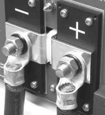

Hallo zusammen!
Ich habe ein Netzteil (max. 45V/140A), an das ich zwei getrennt stehende
Verbrauchergruppen anschliessen möchte. Daher wollte ich die 2
Zuleitungen getrennt durchführen, d.h. 2 Kabel (2-adrig) mit je 24A an
einem Netzteil-Anschluss.
Wie soll ich das am Besten anschließen? Gehen zwei Kabel direkt an den
Netzteil-Anschluss oder zuerst ein kurzes Kabel, das später in die 2
Kabel aufgeteilt wird? Was würdet ihr wegen der hohen Stromstärke
empfehlen?
Vielen Dank!

Eine Schrauböse von oben auf den Gewindebolzen, eine Schrauböse
von unten auf den Gewindebolzen, wo ist da das Problem?
Ach ja, Mutter gut festziehen. :-)
