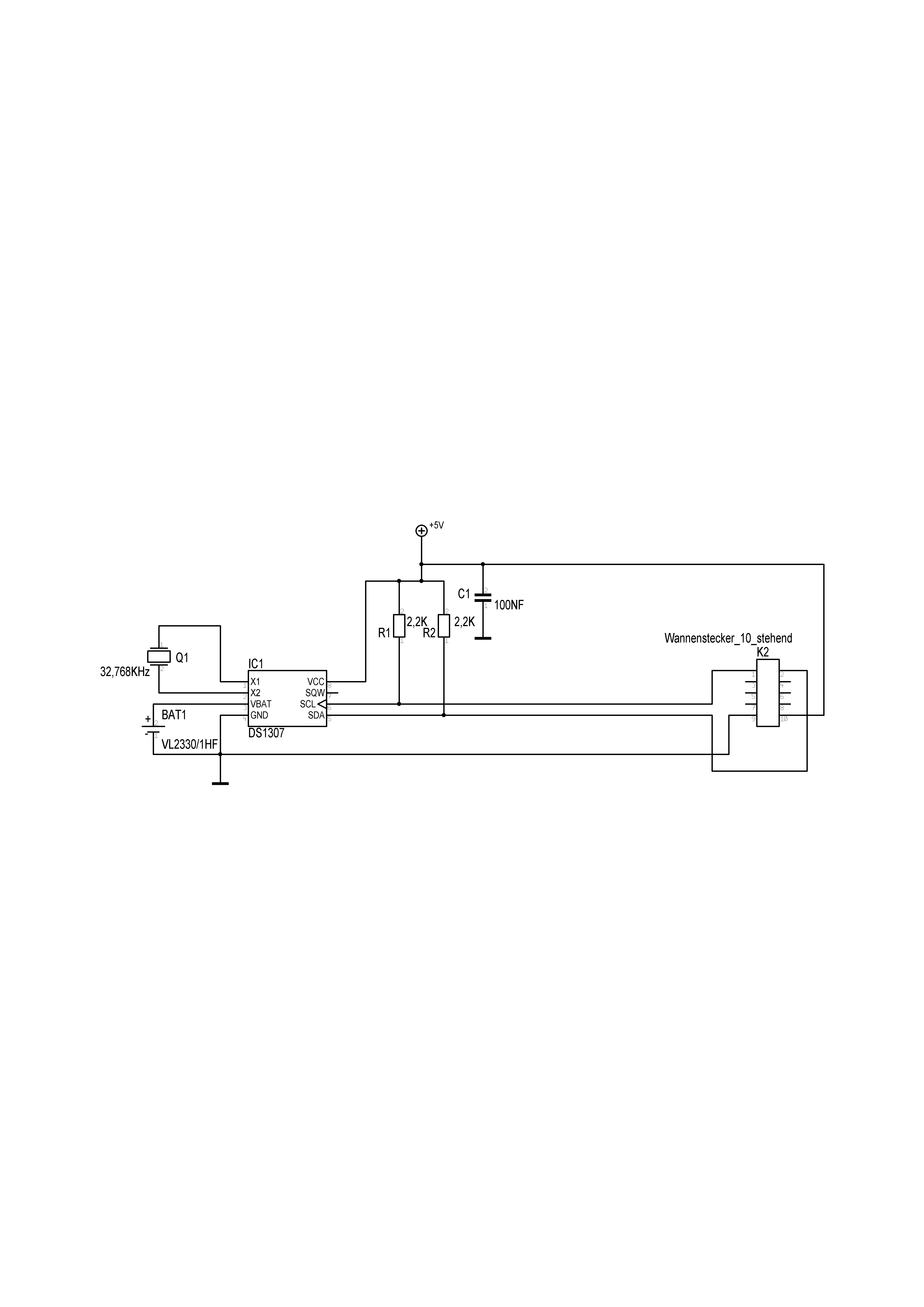

OP #2973543
ich bins wieder, hatte in den letzten
Monaten sehr viel zu tun und bin erst jetzt wieder dazu gekommen, mein
Programm auf meinen Atmega zu spielen.
Allerdings habe ich ein Problem und zwar bekomme ich immer eine
Fehlermeldung beim übermitteln der Adresse.
Ich habe schon mit einem Oszi nachgemessen und die Signale stimmen
außer, dass die ansteigende Flanke sehr stark abgerundet.
Ich bin mir ziemlich sicher das hier der Fehler begraben liegt, nur
leider habe ich keinen Plan, warum das so ist..
Die Start-Condition wird vom DS1307 angenommen.
Hat von euch schon mal jemand so ein Problem gehabt?
ich habe versucht meine Kabel vom Master zum slave so kurz wie möglich
zu halten(2,5cm), desahlb glaube ich kaum das es an der Verkabelng
liegt..
Die Schaltung findet ihr im Anhang..
Es würde mich riesig freuen, wenn mir da wer weiterhelfen könnte!
Mit freundlichen Grüßen,
Christoph
Gast #2973609
I2C ist ganz anders festgelegt. Keiner der Teilnehmer zieht die Leitung
auf Logisch 1 (high). Das erledigen die Pullup Widerstände.
Zitat Wikipedia:
I²C benötigt zwei Signalleitungen: Takt- (SCL) und Datenleitung (SDA).
Beide liegen mit den Pull-up-Widerständen RP an der Versorgungsspannung
VDD. Sämtliche daran angeschlossenen Geräte haben
Open-Collector-Ausgänge, was zusammen mit den Pull-up-Widerständen eine
Wired-AND-Schaltung ergibt.
Ob die TWI Ausgänge des AtMega sich überhaupt auf "Ausgang" schalten
lassen, solange das TWI aktiviert ist, weiß ich nicht.
#2973614
>Ich halte 2k2 als Pullupwiderstände für etwas gering. Probier das ganze
>doch mal mit 10k Pullups.
Pullups sind eigentlich unnötig: Beim Schreiben schaltet man SDA auf
Ausgang (DataDirectionRegister) und beim Lesen stzt man SDA auf Eingang
und
gleichzeitig den PortPin(SDA) auf 1.
Gast #2973618
Und wenn der angeschlossene I2C Teilnehmer Click-Streching versucht,
weil seine Daten noch nicht fertig sind? Dann gibt der µC 5V auf die
Taktleitung und das I2C Device versucht die Taktleitung auf 0V zu
halten. Dann ist nur die Frage, wer früher aufgibt.
Wozu gibt es Spezifikationen, wenn sich ja doch keiner dran hält? Zwei
Widerstände kosten jetzt auch nicht die Welt.
OP #2974630
Hab jetzt die zwei Pull-ups mit 2,2kOhm durch zwei mit 8kOhm
asgestauscht(hatte keine 10kOhm daheim). Aber er erkennt meine Adresse
noch immer nicht..
Hab jetzt leider auch kein Oszi daheim um zu kontrollieren, ob die
Flanken steiler geworden sind :/
Andere mögliche Fehlerquellen werdet ihr mir wahrscheinlich keine mehr
sagen können, oder?
