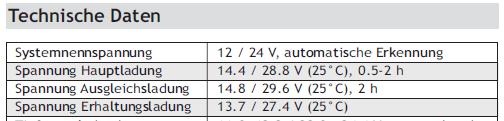

Anbei ein Ausschnitt eines Datenblattes eines Ladereglers:
Da wird bis 14,4V geladen und bei einem Solarladeregler sollte ja die
Lebensdauer vom Akku höchste Priorität haben.
Wird ein Akku überhaupt voll, wenn ich ihn immer nur mit 13,7V lade?

Bei meiner Recherche über Solarladeregler bin ich auf ein Verfahren
gestossen, dass im Prinzip die Ladespannung immer auf 13,7 Volt begrenzt
und nur einmal am Tag für eine halbe Stunde auf 14,4V geht.
Wenn die Akkuspannung unter 12,5V war, dann sogar für 2 Stunden.
