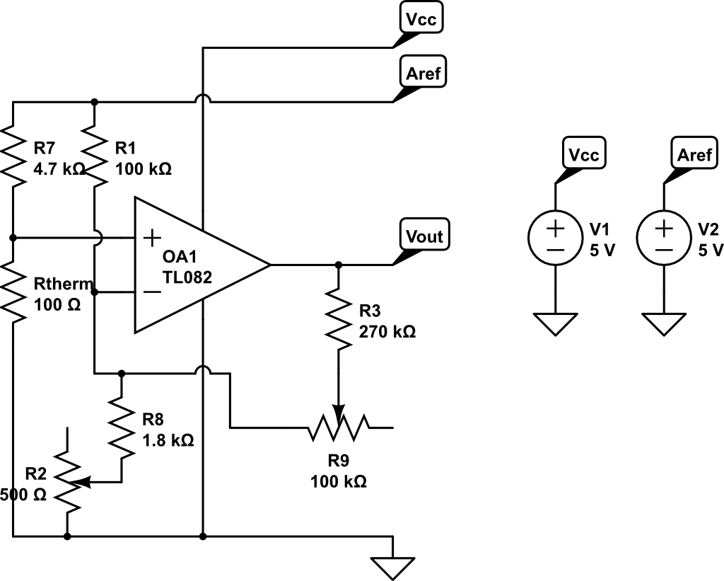

Liebe Forengemeinde,
ich arbeite gerade daran, einen Pt100-Sensor mit einem ATMega
auszuwerten.
Dazu habe ich einen OP-Verstärker laut untenstehendem Schaltplan
aufgebaut. Der OP ist, anders als im Schaltplan, ein Rail-to-Rail-OPAmp
TS912.
Offset und Steigung regele ich mit den Präzisions-Potis R2 und R9.
Meine Frage: Im idealisierten Bild hängt das Verhalten der Schaltung nur
von den Verhältnissen der Widerstände zueinander ab, z.B. die
Offsetspannung vom Verhältnis R8+R2 zu R8+R2+R1. Aber welche Kriterien
gelten "real"? Wie bekomme ich gute Absolutwerte für die Widerstände?
Freundliche Grüße,
Michael

Natürlich, damit stellt man ja auch ein, welchen Temperaturbereich man
auf 0V bis 5V abbilden will.
Rechenformeln siehe http://www.maxim-ic.com/app-notes/index.mvp/id/3450
http://www.umnicom.de/Elektronik/Schaltungssammlung/Temperatur/Pt1000/Pt1000.html
http://www.ti.com/lit/an/slyt437/slyt437.pdf (Seite 21 mit
RTD_Linearization_v7.xls aus slyt442.zip auch als Dreidrahtanschluss)

Vielen Dank für die Antworten! Beim Lesen der verlinkten Artikel haben
sich mir noch einige Fragen aufgeworfen. Einiges bezieht sich ja
entweder auf Vierleiteranschluss oder auch auf analoge Linearisierung.
Grundsätzlich nochmal zur Klärung:
- ich möchte ratiometrisch messen
- Zweileiteranschluss
- keine analoge Linearisierung, erst im µC
@Harald: Könntest du präziser angeben, welche Fehlerquellen du unter
diesen Voraussetzungen in der Schaltung siehst?
In der de.sci.electronics FAQ (F.7.8.) bin ich auf die Aussage gestoßen,
eine Konstantstromquelle für das RTD sei nur bei Vierleiteranschluss
nötig. Das verstehe ich nicht. Nehmen wir 5V als Referenzspannung, ein
Vorwiderstand von 4,7k, macht bei 80 Ohm des RTD 1046 µA, bei 120 Ohm
1037 µA, ergo eine Abweichung im ungünstigsten Fall von knapp 0.7% über
diesen Widerstandsbereich. Ist nicht schlimm, aber wieso soll das nur
bei Vierleiteranschluss ins Gewicht fallen?
Eigenerwärmung des Fühlers
Fehler durch Thermospannungen
Fehler durch die Anschlussleitungen
und deren Erwärmung
Wenn ich noch länger suchen würde, fände ich sicher noch mehr.
Gerade für PT100 Fühler findet man jede Menge Infos im INet.
Dort wird auch über Fehlerquellen und deren Vermeidung gesprochen.
Der PT-Fühler ist der ideale Fühler, wenn es um Präzisionsmessungen
geht. Durch die geringe Steigung der Kennlinie erfordert er aber
einen erhöhten Aufwand. Für mittlere Anforderungen an Genauigkeit
gibt es genügend alternative Halbleiterfühler, die wesentlich
unkomplizierter sind.
Es gibt überhaupt keine Abweichung, weil der Spannungsteilerspannung ja
genau ein Temperaturwert gegenübersteht.
Wenn man aber den Spannungsabfall der Zuleitung abziehen möchte, kann
man bei unbekanntem (weil temperaturabhängigem) Kupferkabelwiderstand
und unbekanntem (weil temperaturabhängigen) Pt100 Widerstand nicht
ermitteln, wie sich (ratiometrisch) die Spannung verteilt, weil man den
Strom nicht kennt, weil man den Gesamtwiderstand nicht kennt:
ARef
4k7
Rx
 +----- Messwert +
Pt100       (Vierdrahtmessung)
 +----- Messwert -
Ry
GND
Da Rx und Ry unbekannt ist, klappt die Messung nur wenn der Strom
bekannt wäre.
