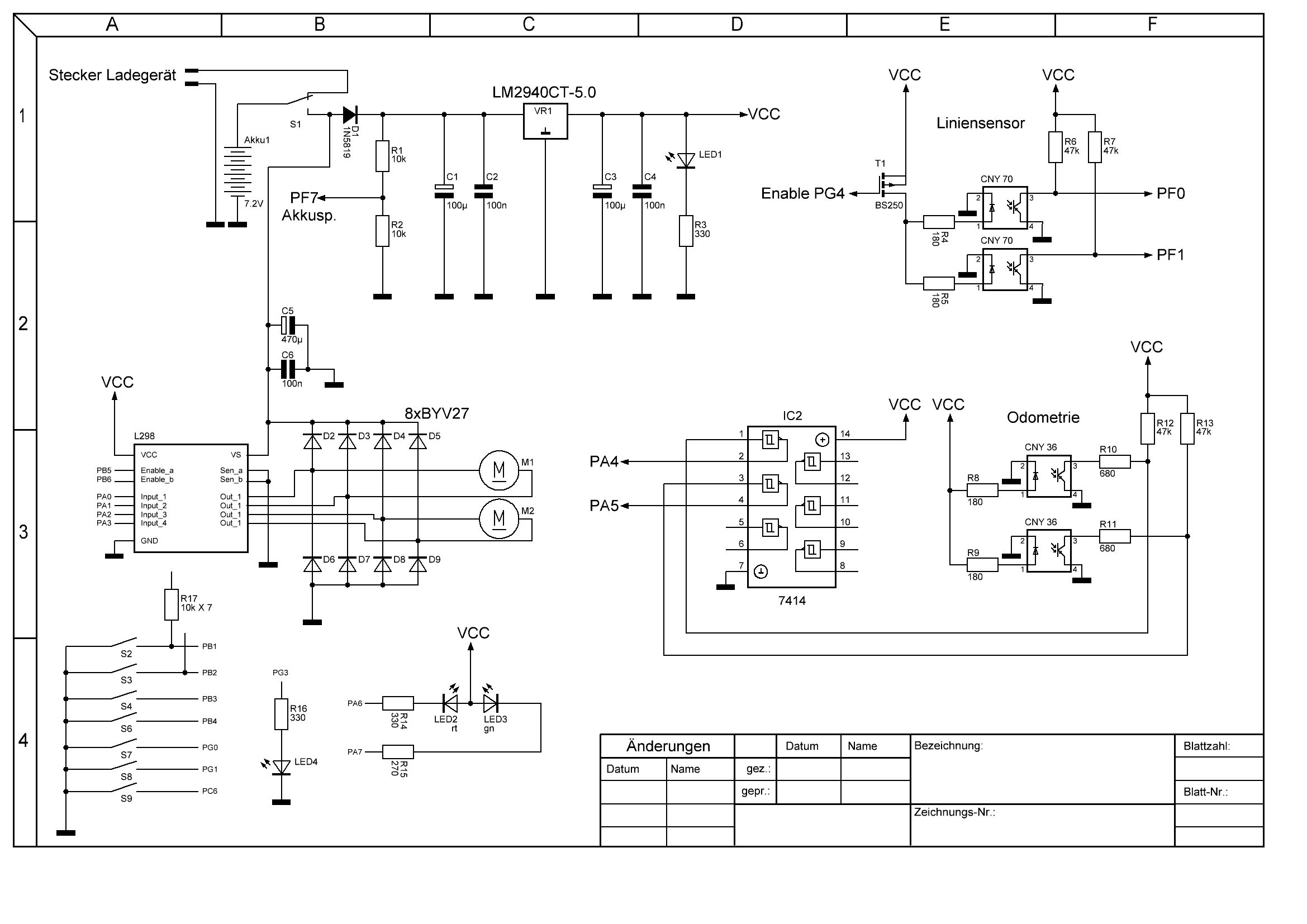

Hallo, ich habe mal eie Frage bezüglich eines M128 16AU. Direkt nach dem
einschalten wird der µc langsam lauwarm, obwohl eigendlich nix läuft.
Kann das z.b. an den nicht konfigurierten Pin´s liegen, an denen über
einen Pullup wdst. von 10k Vcc anliegt, oder Vcc potential als eingang?

Insgesammt fließen 94mA in die Schaltung. Die Betriebs-LED zieht bei
330R 10mA. Es werden 2 CNY70 über einen BS250 geschaltet, der ja bei 0V
die Sensoren einschaltet, also nochmal 2x18 mA. An 2 Pins hängt eine
Duo-Led mit gem. Kathode. Wenn die nicht konfiguriert sind, fließt doch
theoretisch auch ein Strom über die beiden Vorwiderstände über die
Pin´s, oder?
von Harry (Gast)
Es ist auch noch ein L298 angeschlossen...

Ich habe mal auf die schnelle einen Schaltplan der M128 beschaltung
gezeichnet. Der M128 hat die übliche beschaltung, also 100nF an der
Versorgung, AREF mit 100nF gegen masse, 16mHz Quarz und ISP.

Meist verbaue ich einen RC-Tiefpass (3 Ohm, 47µF) direkt vor dem AVR
oder vor dem Spannungsregler, dann kann ich den Stromverbrauch indirekt
über den Widerstand messen.
Wenn du die Taktfrequenz halbierst halbierst du quasi auch den
Energieverbrauch, aber ich glaube du brauchst etwas Rechenpower für
deinen Robo.
Die Status-LED zieht 10mA.
Die CNY36 sind ja immer an, die ziehen jeweils ca. 20mA.
Der L298 zieht auch Strom wenn er nichts macht. (7 bis 36mA)
Dein AVR zieht 19mA,
Selbst wenn die CNY70 aus sind kommst du auf mindestens
10+(2*20)+19=76mA
Der Festspannungsregler und die anderen Bauteile ziehen den Rest (18mA).
Du kannst ja erst mal den > IDLE Sleep Mode < nutzen und schauen ob
es etwas bringt oder du klebst einen kleinen mini-Kühler hoch, das mache
ich auch bei meinen W-Lan Chips.

von Floh (Gast)
> gezeichnet
Mit dem L298 an der geregelten 5V-Versorgung wirstdu nicht glücklich.
Setz den lieber vor den Spannungsregler direkt an den Akku.
Sonst stören die Motoren möglicherweise den uC.
von spess53 (Gast)
Hi
Es wird doch nur der Logikteil des L298 mit VCC versorgt. Die Motoren
hängen am Akku.
MfG Spess
von Harry (Gast)
Komisches verhalten des m128. Wenn ich das Board an den ispmk2
anschließe, und via avr-studio die signatur lese, klappt das nur 1 mal.
Danach die Meldung, das es nicht passt. Wenn ich den Reset drücke,
klappt es wider nur 1 mal. Auch das auslesen der Fuses läuft nur 1 mal,
ansonnsten zeigt er nur müll, also alle häckchen gestzt. Schonmal sowas
gehabt?
von Mike J. (emjey)
Überprüfe mal die Spannung auf deiner Reset Leitung (mit einem
Multimeter) vor und nach dem Lesen der Fuses.
von Harry (Gast)
Jop, taster def. Dauer-Reset........
von Harry (Gast)
Jetzt hat sich auch das wärmeproblem gelöst.
