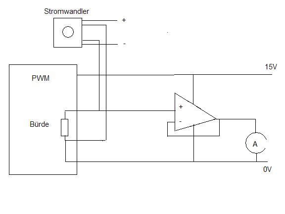

Hallo
Ich habe einen LM358 als Impedanzwandler, der mir Ausgangsseitig ein
Drehspulinstrument versorgt (7mA vollausschlag).
Eingangsseitig sitzt dieser über der Bürde eines Stromwandlers, um mir
mit dem Drehspulinstrument den Strom anzuzeigen, den der Stromwandler
misst.
Um an der Bürde in der anderen PWM Schaltung möglicht wenig zu
beeinflussen, habe ich den Impedanzwandler gewählt, 0-2V in, 0-2V out.
Wenn ich die Spannung statt der Bürde mit einem Poti Vorgebe, das wie
der OP an +15V und ground sitzt, der Schleifer am + eingang des Op´s,
dann läuft die Schaltung wie sie soll, also 2V schleifer ist
Vollausschlag (2V) am Drehspulinstrument.
Die Bürde sitzt in der Stromregelung einer PWM schaltung, den
Stromwandler hatte ich per Labornetzteil so ein gestellt, daß 300A = 2 V
am 0,47kohm Bürdenwiderstand sind.
Die Frequenz scheint der OP aber nicht zu mögen, weil er zeigt dann am
gewünschten Instrument viel zu wenig an ca. 50A statt 300A
Wenn ich ein andereas kleineres Drehspulinstrument mit einigen µA Strom
und 2V Vollausschlag direkt an der Bürde anschließe, zeigt diese den
richtigen wert (2V=300A).
Wie bekomme ich das Signal der Bürde so gefiltert, damit mein OP auch
die korrekten 2V anzeigt, die zwar da sind, aber überlagert werden.
Ich habe es schonmal mit einem kleinen Tiefpass von 4,3kohm und 0,068µF
probiert, der leider nicht half. Die PWM Frequenz der
Leistungselektronik beträgt 10kHz.
Vielelicht habt ihr einen Tip, das wäre echt super!
Viele Grüße Daniel
OP
Hallo Kevin
Ich habe doch nur 0-2V, die Versorgungsspannung beträgt 15V zu 0V, warum
ist das zu dicht dran?
Wie gesagt, wenn ich per Poti statt Bürde die 2V dem OP vorgebe,
funktioniert es, nur die Überlagerungen an der Bürde hauen da rein!
Anbei mal ein Bildchen.
Der Stromwandler wird über einen separaten DC/DC Wandler versorgt.
Als Amperemeter am Ausgang des OP´s LM358 gekennzeichnet ist ein
Drehspulinstrument mit 2V Vollausschlag.
Den Tiefpass am eingang des OP habe ich in der Zeichnung weggelassen, da
er keine Veränderung brachte.
Viele Grüße Daniel
Beim LM358 steht im Datenblatt, das er 0 Volt bei asymetrischer Speisung
verträgt, könnte also klappen. Trotzdem ist er kein echter Rail-to-Rail
Verstärker, wenn nahe der 0 Volt der Ausgang Blödsinn macht, ersetzt du
ihn am besten durch einen solchen. Deinen passiven Tiefpass (ich nehme
an, du hast einfach ein RC Glied vor den Eingang gesetzt) ersetzt du
vllt. durch einen aktiven, den du mit dem LM358 ja ebenso einfach machen
kannst. Eine Messung mit dem Oszilloskop hilft dir dann bei der
Dimensionierung:
http://de.wikipedia.org/wiki/Tiefpass
> Jetzt funktionierts:
> Ich habe dem OP +/- 15V statt 15V/0V gegeben, außerdem den C des
> Tiefpass auf 1µF erhöht.
Herzlichen Glückwunsch,
das entbehrt zwar jeder logic aber es scheint glücklich zu machen.
Meiner Meinung nach sollte der LM358 durchaus in der Lage sein
in der Nähe von GND perfekt zu funktionieren. (auch ohne -15V)
Mir soll es egal sein aber ich denke , du solltest denken , bevor du
etwas falsches erlernst.
Gruss Klaus de Lisson
