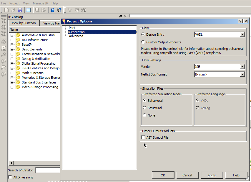

Ich möchte/muss ein Design auf VHDL-Basis auf symbol basiert umstellen
und habe mir dazu die Symbole der existenten VHDL Module, die als
Komponenten eingebunden sind, erzeugt, um sie später grafisch zu
verbauen.
Für Cores (*.xco), die vom CoreGen kommen, wird das aber nicht
angeboten, d.h. ich erhalte keine Symbole, die ich platzieren könnte.
Wie geht man vor?
Muss ich wrapper bauen und die instanziieren?
Vielleicht fehlt das Häckchen bei den "Project Options"?
