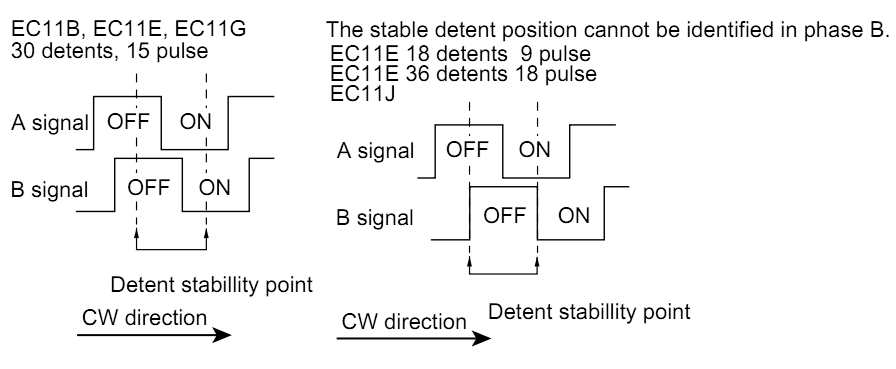

Jens schrieb:
> Ebay-Artikel Nr. 290752666053
> oder mal an den Anbieter wenden, die sind sehr hilfbereit.
Hmm - sollte man beim EC11 nicht lieber die Versionen mit 18 bzw. 36
Rastpunkten meiden, weil ein Phasenwechsel genau auf einen Rastpunkt
fällt?
Die ind der Gegend beider Rastpunkten stabilen EC11-Versionen mit 30
Rasten gibt es beim gleichen Anbieter (ob in der hier gewünschten Höhe
kann ich aber nicht sagen).
