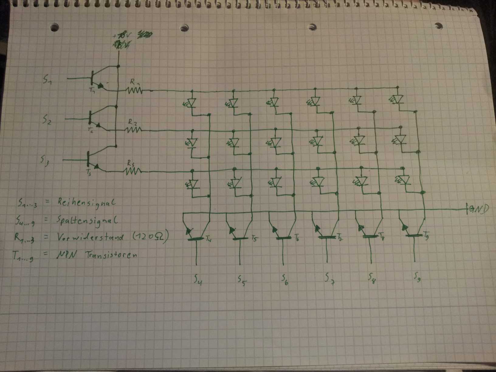

Hallo Leute,
Ich brauche etwas Hilfe bei meinem ersten Projekt.
(Ich habe noch nie gelötet, Schaltpläne gezeichnet, etc.)
Noch befindet sich das ganze in der Planungsphase, damit ich weiß, was
ich alles kaufen muss. Folgendes:
Ich will eine binäre Uhr basteln, dazu brauche ich eine LED Matrix (6x3)
Da ich keine 18 LEDs einzeln ansteuern will, soll das ganze durch
Multiplexing gesteuert werden.
Das Prinzip von Multiplexing habe ich soweit verstanden.
Ich habe auch schon einen Schaltplan gezeichnet (siehe Anhang), mit
Hilfe des LED-Matrix Artikels. (Werte im Anhang sind falsch, soviel ist
schon mal klar)
Wobei ich Probleme habe:
Welche Widerstände,Ströme und Spannungen brauche ich wo?
Für die LEDs habe ich eine 5V Spannung (Stromstärke unbekannt -
niedrig).
Die Transistoren (U_basis) werden mit ca. 3,3V (Stromstärke ebenfalls
unbekannt) angesprochen.
Ich gehe von BC547B Transistoren aus, mit
Basis-Emitter = 0,7V
Sättigungsspannung = 0,7V
hfe = 20 (@20mA)? Wird für mich nicht ersichtlich aus
http://www.reichelt.de/index.html?;ACTION=7;LA=3;OPEN=0;INDEX=0;FILENAME=A100%252Fbc546_48.pdf
- Oder haben die Transistoren doch unterschiedliche Eigenschaften?
Die 3,3V Steuerspannung und 5Vcc sollen von einem RaspberryPi kommen,
daher will ich mir möglichst auch nichts zerschießen.
Im LED-Matrix Artikel steht, Vorwiderstände vor den Transistoren der
Zeilen werden nicht gebraucht (wegen Emitterfolger-Schaltung), also
brauche ich nur je einen Widerstand für die 3 in Reihe geschalteten
LEDs. Bei 2V/20mA LEDs:
(5V-0,7V-0,7V-2V)/0,02A*3 = ~26 Ohm, zwischen Transistor (Emitter) und
LEDs.
Die Transistoren für die Spalten (Die den Stromkreis also "schließen"),
brauchen aber einen Vorwiderstand? Mit dem Artikel Basiswiderstand habe
ich
Ib = 60mA/20=3mA
Rv = (3,3V - 0,7V)/0,003A = 866 Ohm
errechnet. Diese werden zwischen die 3,3V und den Transistor (Basis)
gesetzt.
Liege ich damit irgendwo in der richtigen Richtung? Für mich wird aus
dem Datenblatt nicht ganz klar, warum der Stromverstärkungsfaktor hfe =
20 sein soll.
Außerdem weiß ich nichts mit dem Pulsstrom der Spaltentreiber (Isp)
anzufangen.
Zusätzlich:
Was empfehlt ihr - 3 Zeilen mit 6 LEDs oder 6 Zeilen mit 3 LEDs?
Eigentlich sind 3 Zeilen praktischer für die Programmierung, da die
erste Zeile die Stunden der Uhr sind, die zweite Minuten und die untere
Zeile die Sekunden, allerdings ist das nicht sehr praktisch zu
multiplexen.
MfG
Damon

Die 3 Transistoren links sollten pnp sein, die Widerstände R1-3
berechnest du (5v- Flußspannung) / ledstrom.
Die Basiswiderstände sollten so dimensioniert sein, dass der Basisstrom
1/10 bis 1/100 des Led Stromes is.

@  NoMad 1337 (damon)
>niedrig).
Die haben bei 100mA typisch 200, da fehlt bei dir eine Null.
>LEDs.
Ja.
>ich
>Ib = 60mA/20=3mA
>gesetzt.
Naja, du hast deutlich mehr Stromverstärkung, kannst also einen höheren
Basiswiderstand nutzen. Im Prinzip ist deine Rechnung OK.
>anzufangen.
Artikel nochmal lesen. Wenn du mit T1-T3 3:1 multiplexen willst
(Zeilen), dann sind im schlimmsten Fall 3*20*6=360mA, die T1-T3 liefern
müssen. Die BC547 können offiziell nur 200mA peak. Nimm BC337 & Co.
Ja.
Nein.
Das Multiplexverhältnis so klein wie möglich wählen.
Du brauchst eine andere Schaltung.
> Die Transistoren (U_basis) werden mit ca. 3,3V angesprochen
Das wird nicht reichen, produzieren die Emitterfolger doch
damit nur 2.6V am Emitter, dazu die ca. 0.4V am durchgeschalteten
Transistor nach Masse, bleiben für die LED ca. 2V übrig.
Damit du deine 5V an die LEDs durchschalten kannst, solltest du
PNP Transistor nach 5V verwenden. Damit du die mit deinen 3.3V
ansteuern kann (ziemlich ungeschickte Betriebsspannungswahl also)
brauchst du folgende Schaltung:
             +5V
         1k   |
          |   |E
    3 x   +--|<  BC327
        330R  +------|>|---100R---+   6 x
          |          LED          |
uC --1k--|<  BC547        BC547   >|--1k--
          |E                     E|
         GND                     GND
Der BC327 schaltet 6 x 20mA = 120mA und braucht dazu 12mA
Basisstrom, also ca. 330 Ohm, der BC547 schaltet 12mA und
braucht dazu 1.2mA also ca. 1.9k Ohm, der andere BC547
schaltet 20mA und braucht dazu 2mA also ca. 1k, ich nehme
1k.
Keine Ahnung ob der Raperry Schrott wenigstens diese 2mA
liefern kann, denn eine Datenblatt zum BCM2835 ist ja
offensichtlich geheim, und die Beschreibung der Hersteller
trotz Verprechens bis heute nicht verfügbar.
Du solltest vielleicht dein Uhr mit einem vernünftigen
Prozessor aufbauen, der auch dokumentiert ist.
genau so ist das sinnvoll.
