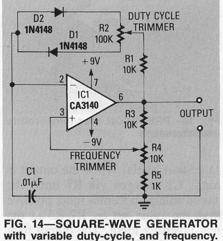

habe hier bei mir mehrere Einspritzdüsen und möchte sie gene mal testen
und brauche Hilfe von Euch ;=)
Ich habe so gedacht das ich wie im Anhang(Bild) vorgehen könnte wo man
schön die Frequenzn (3Hz-200Hz) ändern kann und die Pulsweite.
Jetzt habe ich nur das Problem das ich das ganze gerne ohne negative
Spannung Aufbauen möchte und einen anderen OP-Amp  nähmen möchte den
KIA4558s oder den tl084cn würde das gehen und könnt Ihr mir bitte sagen
ob der Schaltplan gut ist ??

vergiss die Schaltung !
schau mal beim NE555 ob es da nix passendes gibt.
.. aber egal was du nimmst, denke daran dass du auch noch eine
solide Treiberstufe benötigen wirst.
Gruss Klaus de Lisson

Ja nach dem NE555 habe ich auch geschaut nur das Problem ist das wenn
man die Pulsweiten ändert das sich auch die Frequenz ändert. Zumindest
bei mir ;=)

von Klaus D. (kolisson)
Dann nimm 2 Stck NE555. einen als Frequenzgenerator (Flip Flop)
und einen weiteren als Monoflop dahinter der dir Einschaltzeit
generiert.

von HildeK (Gast)
> generiert.
Naja, und wie passt du geeignet die idealerweise gewünschten 0...100% ED
an die variable Frequenz des Generatorteils an?
Ohne dauernd die Pulse mit dem Skope zu beobachten wird man damit nicht
wirklich glücklich ...
ich schrieb ja, das ein uC bestimmt besser wäre. Leider war dies aber
nicht die Fragestellung. Ich sah nur den alten Murks mit CA 3140.
Gruss klaus

von rio71 (Gast)
gugg dir mal den mic1555 an..
http://www.micrel.com/_PDF/mic1555.pdf
figure 2 zeigt die schaltung die du brauchst.
für Ra und Rb die beiden bahnen eines stereopoti (konträr) verwenden,
dann bleibt die frequenz gleich, nur die pulsbreite ändert sich.
mit Ct ändert sich die freuenz grob, mit nem (einzel)vorwiderstand vor
Ra/Rb ändert sich die freuenz fein.
