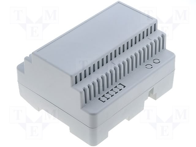

Hallo, dies ist ein NetIO clone 10x6cm für Hutschinenmontage sowie einige Bugfixes. Fällt jemanden was sinnvolleres ein, was drauf soll, bzw hat wer einen konstruktiven Verbesserungsvorschlag ? Gruß Chris

Der 25pol D-Sub-Stecker hat mich schon immer genervt, nimm lieber eine normale Stiftleiste.
#2802009
Wie soll die Einbaulage auf der Hutschiene werden? Danach richtet sich dann die sinnvolle Anordnung von Steckern und SD-Kartenslot. Sehe ich die Abblockkondensatoren am ENC nicht oder fehlen die auch in Deinem Entwurf? fonsana

tt2t schrieb: > Der 25pol D-Sub-Stecker hat mich schon immer genervt, nimm lieber eine > normale Stiftleiste. Ich habe die für den K8IO gelassen, sowie insgesamt 16 pins rausgeführt, kompatibel mit der PC Schnittstelle. Könnte die aber weiter reinrücken und am Rand noch was anderes als Bestückungsoption lassen. fonsana schrieb: > Wie soll die Einbaulage auf der Hutschiene werden? > Danach richtet sich dann die sinnvolle Anordnung von Steckern und > SD-Kartenslot. Ich habe ein 106x90mm Hutschinengehäuse ausgewählt, und da ist als Hauptplatine 100x80 möglich, in zweiter Lage 100x60 und in dritter 100x40. Für die dritte Platine (LCD) muss ich mir noch was einfallen lassen. Den Magjack (unten rechts) habe ich zweimal, der geht nach unten für das Hutschinengehäuse und ist dann bündig zum Plastik. SD-Karte habe ich auch dort, da ich sonst keinen Platz gefunden habe. > > Sehe ich die Abblockkondensatoren am ENC nicht oder fehlen die auch in > Deinem Entwurf? > Die sind im Schaltplan oben links und im Layout genau ober dem ENC. > fonsana Ansonsten Arduino shield Layout, ein 10 Pin Stecker ist UEXT von Olimex, alle HW Pins sind da drauf, dann einmal PortD und einmal PortA wobei man noch anstelle D0+D1 (RX/TX) auch A7+A6 umjumpern kann und anstelle C0+C1 (SCL/SDA) B0+B1 auf dem SUBD Stecker. Mietze schrieb: > Schematic ist sehr unübersichtlich. Vielleicht ist es eine Überlegung > wert das ein bisschen mehr zu modularisieren. Ja, ich bin von einem Wake-on-Lan Schematic ausgegangen für Mega8 und habe es dann erweitert. Ich habe nur die Light Lizenz. Zum Schluss trenne ich die Leitungen auf und dann wird es übersichtlicher, im Moment passt es mir so besser da einige Sachen über Lötjumper gemacht werden, sowie Doppelbelegung bei RS232/RS485. VDD = 3.3V und VCC = 5V , es werden aber noch einige Lötjumper wegen der Spannungsversorgung dazukommen. Was ich mir auch noch nicht im Klaren bin, was soll auf den Schraubklemmen. Chris
#2802070
Dies ist ein 2.5€ Gehäuse, und die Ethernetbuchse sollte seitlich in den Lüftungsschlitzen herausschauen, es gibt aber auch ein teureres Alternativgehäuse. Bei beiden sollte es noch möglich sein eine Display oder Led-Platine über dieser Platine zu montieren. Da genügend Platz vorhanden ist, würde ich TH vorziehen, keine persönliche Preäferenz sondern weil ich glaube daß es für mehr Leute einfacher ist das zu löten. SMD , SD-Speicherkarte, step-down Regler und ev. noch ein paar IC sind nur als SMD geplant, aber ein TH Speicherchip ist auch vorhanden. Alternativbestückung für Vreg usw als SMD, das muss sich erst zeigen, wie viel Platz noch übrig bleibt. Wenn jemand einen besseren Vorschlag anstelle der 10pin Flachbandstecker hat, oder auch was anderes, wie auch zusätzliche Bausteine, bin für alles offen.

Chris schrieb: > Den Magjack (unten rechts) habe ich zweimal, der geht nach unten > für das Hutschinengehäuse und ist dann bündig zum Plastik. > SD-Karte habe ich auch dort, da ich sonst keinen Platz gefunden habe. Ich meinte mit meiner Frage, dass die Platzierung von Anschluessen und SD-Kartensteckplatz nach rechts und links problematisch ist. Da sitzen auf einer Hutschiene andere Geraete. Diese Anschluesse sollten nach meiner Auffassung im eingebauten Zustand des Geraetes von vorn zugaenglich sein. fonsana Antwort schreiben |
