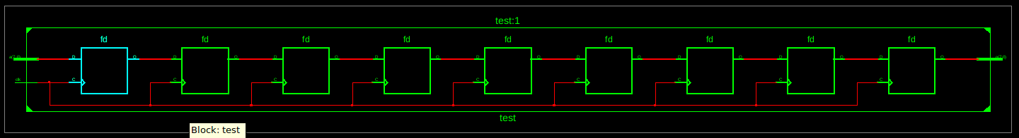

Hi Leutz,
angenommen ich habe sowas:
entity test is
    Port ( a : in  std_logic_vector(7 downto 0);
  clk : in std_logic;
           o : out  std_logic_vector(7 downto 0));
end test;
architecture Behavioral of test is
signal s0,s1,s2,s3,s4,s5,s6,s7 : std_logic_vector(7 downto 0) := (others => '0');
begin
process begin
  wait until rising_edge(clk);
  s0<=a;
  s1<=s0;
  s2<=s1;
  s3<=s2;
  s4<=s3;
  s5<=s4;
  s6<=s5;
  s7<=s6;
  o<=s7;
end process;
22
end Behavioral;
Das funktioniert in der Simulation super. Das Synthesetool generiert
daraus eine Kette von synchronen D-Flipflops (siehe Anhang). Die Frage
ist: würde das in der Realität auch funktionieren oder würde es da
Latches geben?
Danke für eure Hilfe!
greez Kiigass
von ähmm.. (Gast)
warum sollte das nicht gehen ?
ist nichts anders als ein Schieberegister.

von Sven P. (Gast)
Ich kann mir denken, was er erwartet hat...
Als Denkanstoß: Diese Zeilen
  s0<=a;
  s1<=s0;
  s2<=s1;
  s3<=s2;
  s4<=s3;
  s5<=s4;
  s6<=s5;
  s7<=s6;
  o<=s7;
könntest du in beliebiger Reihenfolge notieren. Es würde immer zum
selben Ergebnis führen. Das liegt am Wesen der Prozesse in VHDL, und
dort an der Art und Weise, wann ein Signal seinen neuen Wert übernimmt.
von Falk B. (falk)
@Queck Silber (Firma: Uni) (kiigass)
>process begin
wait hat in synthetisierbarem VHDL nix zu suchen.
SUPER!
SUPER^2!
> Die Frage ist: würde das in der Realität auch funktionieren oder würde es
> da Latches geben?
Dein Syntheseergebnis IST die Realität. Realer geht's nicht.

von Fritz J. (fritzjaeger)
Queck Silber schrieb:
> entity test is
>   clk : in std_logic;
> end test;
> => '0');
> begin
> process begin
>   s0<=a;
>   s1<=s0;
>   s2<=s1;
>   s3<=s2;
>   s4<=s3;
>   s5<=s4;
>   s6<=s5;
>   s7<=s6;
>   o<=s7;
22
> end process;
23
> end Behavioral;
24
Spitzfind: da sollte nicht eine Kette sondern acht (parallele) Ketten
synthetisiert werden.
Praxistip: In einigen FPGA shat es spezielle Schieberegister (z.B.
Xilinx SRL16) mit der Du die Schiebeketten ressourcenfreundlicher als
mit FF realisieren kannst.

von Andreas H. (ahz)
> Die Frage
> Latches geben?
Nein, eigentlich nicht.
Ein Latch ist levelsensitiv, d.h. es "transportiert" D->Q, solange das
Enable aktiv (z.B. High) ist und hält den Q Wert, wenn Enable inaktiv
(z.B. Low) ist.
Da Dein Prozess aber nur auf rising_edge ( EDGE = Flanke !!!) reagiert,
setzt die Synthese dann auch Flipflops ein, die Du in Deinem Bild ja
auch siehst. (Ich nehme hier an, dass in Deiner Technologie FD ein
D-Flipflop).
Dadurch werden die Änderungen nur mit der (steigenden) Flanke
propagiert.
