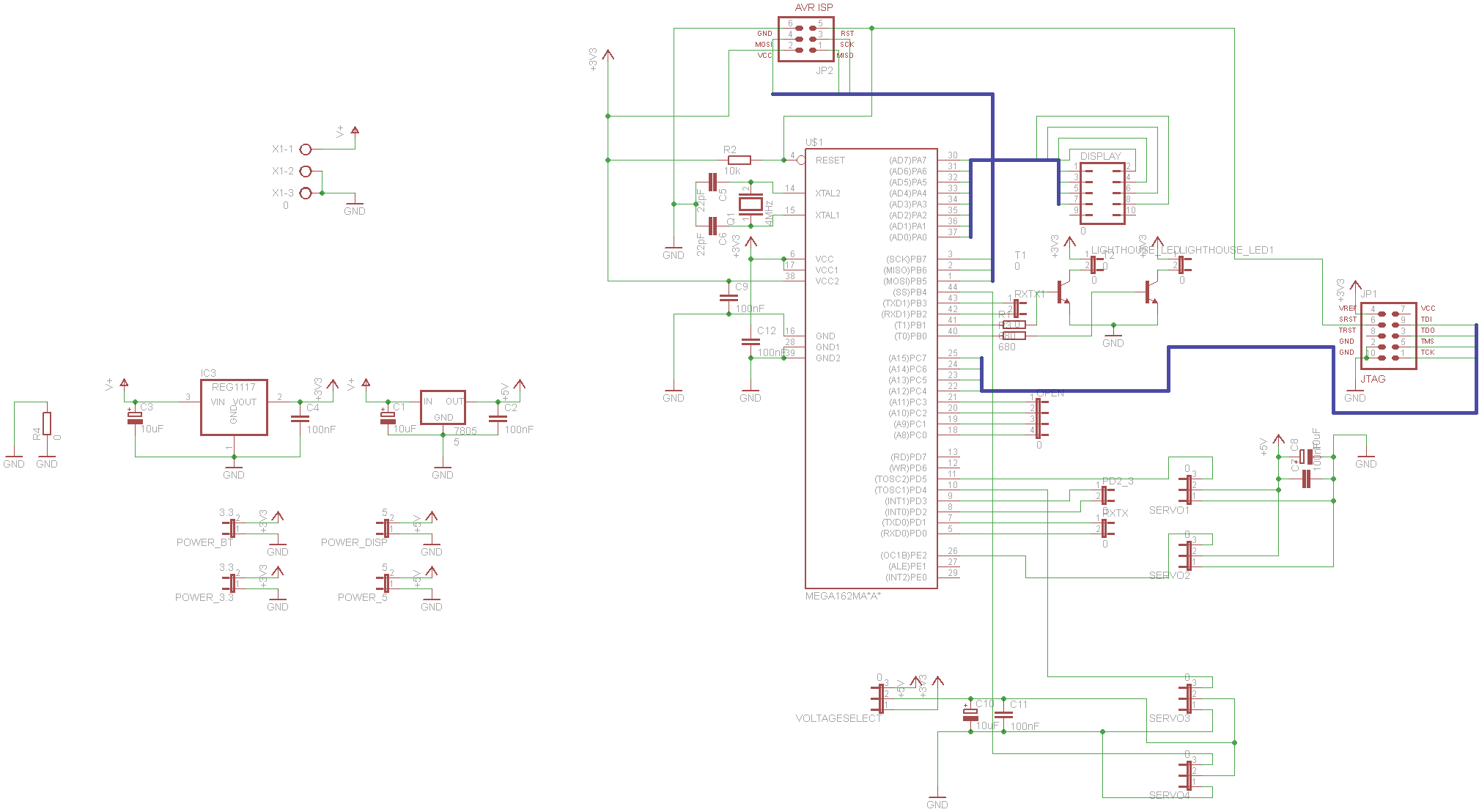

In einer Bastelschaltung habe ich den Effekt, dass, sofern ich ein
Bluetooth Modul über ein normales Labornetzteil versorge, alles normal
funktioniert.
Also ca 7V Labornetzeil -> via Reg1117 auf 3.3V -> BT Modul.
Benutze ich nun ein Steckernetzteil (diese 10Euro Teile) mit gleicher
Spannung (7.5V), sehe ich, dass das BT Modul kurzzeitig läuft, dann aber
nen Fehler reportet und nicht mehr geht.
Die BT Module sind aus alten RS232-BT Modulen rausgebastelt, ich habe
also kein Datenblatt oder irgendwas - auf dem Modul ist jedoch ne
StatusLED, welche im Normalfall mit 1Hz blinkt, im Fehlerfall mit ca.
2Hz.
Ich habe die Module schon in 3 Projekten ohne Probleme benutzt, das
sollte also nicht das Problem sein.
Am Anfang dachte ich, dass es ne unsaubere Spannung wäre - daher hatte
ich direkt am BT Modul noch nen 100nF und auf der Platine nen weiteren
10uF Elko verbaut - das hats aber nicht verbessert.
Wenn ich ein Oszi anhänge (GND auf GND, Probe in der Luft), sehe ich,
das mein GND über das Labornetzteil ne Gerade ist; über das
Steckernetzteil hab ich eher zwei verschobene Sinuse. Das ist der
einzige Unterschied, den ich sehen kann - sobald ich Spannungen messe
sind diese sehr sauber und stabil.
Das Ganze tritt auch bei nicht angeschlossener Hardware auf - sprich auf
dem Board sind aktuell nur das BT Modul und der Atmega 162
angeschlossen.
Ich hatte, als ich das Board gemacht hatte, gepennt und keine Common GND
Polygon am Ende gezogen. Kann es sein, dass ich jetzt irgendwo
Streuungen von dem 7805 rein bekomme??? Aber wieso dann nur beim
Steckernetzteil???
Sorry für die dürftige Beschreibung - aber ich kanns momentan nicht
wirklich eingrenzen.
Einer ne Idee???

Ich hab jetzt mal zwei 100uF Elkos vor den Spannungswandlern plaziert -
hat aber leider auch nichts geändert.
Wieso braucht man eigentlich vor den Spannungswandlern noch mal 100nF.
Ich hab das zwar schon gesehen, hab die aber meist nur vorn Ausgang
gesetzt.
Was mir auch noch aufgefallen ist - sobald ich das Steckernetzteil vom
Strom trenne, läuft das BT noch kurz wieder normal (ca. 2 Sekunden oder
so). Es ist also wahrscheinlich wirklich ne unsaubere Spannung...

Ich kotze, die Sache mit der ordentlichen Erdung klappt... Grad kurz ans
Rechnergehäuse gehalten - und schwups es läuft...
Wie kann ich sowas auf Schaltungsebene lösen...
Was ist eigentlich genau das Problem - weil die Erde fehlt ist das
Potential 'schwammig' oder wie kann man sich das vorstellen???

Gast #2804589
Die Schaltnetzteile haben schon eine Galvanische Trennung, aber meist
auch Y-Kondensatoren (ein paar nF) von der Eingangsseite zum Ausgang.
Eine gewisse Kapazitive Kopplung zum Netz hat man also schon.
Die Kopplung kann dann dazu führen das Eingänge leicht was einfangen.
Eine gut designte Schaltung sollte aber mit den Störungen klar kommen.
Von der Schaltung aus gesehen sind das Kapazitive Einkopplungen von 50
Hz (mit den üblichen Störungen).  Ein Versuch wäre ggf. noch ein
Kondensator (1-100 nF) in der Resetleitung nach GND.  Ein anderer Punkt
wäre ggf. eine grobe Schirmung (mit GND der Schaltung verbunden) für
Leitungen zum Quarz.
