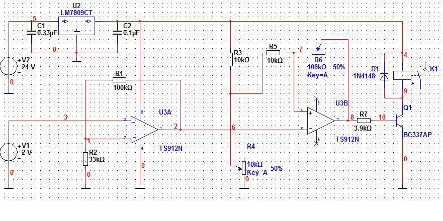

ich habe einen invertierenden Komparator mit Hysterese aufgebaut.
Am Ausgang wurde ein Transistor als Schalter angeschlossen der ein
Relais Schalten soll.
Die Schaltung funktioniert auch einigermaßen. Sie schaltet bei einer
unteren Schaltschwelle ein und bei einer oberen Schaltschwelle auch
wieder aus.
Jedoch im Bereich zwischen den beiden Schaltpunkten flackert das Relais.
Im Anhang ist ein Schaltplan.
Es wäre super wenn mit jemand bei meinem Problem helfen könnte.

Ich vermute einfach mal, dass dein Relais die Spannungsquelle so stark
belastet, dass diese einbricht. Das wirkt dann auf den
Referenzspannungsteiler aus R3 und R4.
Ersetzte versuchsweise mal das Relais durch eine LED.

Schwingt nur die reale Schaltung oder auch deine Simulation?
Tritt das Schwingen bei allen Einstellungen von R4 und R6 auf?
Ist deine Versorgungsspannung stabil?
Sind Gnd und Vcc für Verstärker und Relais incl. Q1 getrennt sternförmig
geführt?
Schwingt eine LED (mit Vorwiderstand) an Stelle des Relais auch?
Dein Spannungsteiler für die Schaltschwelle ist sehr hochohmig im
Vergleich zu R5.

Man könnte ja erst mal die Speisespannung genauer messen oder ein
stabileres Labornetzteil als Gegenprobe benutzen statt des 7809.
Evtl. bricht die Spannung kurz ein bei Relaisanzug od. löst damit eine
Schwingung aus?
Es bleibt auch die Frage: wieso das Relais (Typ=?) unbedingt aus den
stabilisierten 9V betrieben werden muß.
R7=?

Füge mal zu Pin 1 und 2 vom OpAmp jeweils einen 100nF oder 4.7µF
Kondensator hinzu, das stabilisiert deine Referenz- oder
Vergleichsspannung etwas.
Parallel zu C2 könntest du noch 100µF hinzu fügen.
(Viele sagen jetzt "dat brauch man nich ..." probiere es trotzdem mal.)
Vor dem LM7809 würde ich noch einen Widerstand hinzu fügen, auch wenn es
nur 50mA sind könntest du einen Teil der Verlustleistung (0.6 Watt) am
Widerstand abfallen lassen.
Maximal 240 Ohm, minimal 10 Ohm.

Wie ist der TS912 versorgt?
Kann die Basis der Steuertransistors weniger als -9V bekommen?
Ansonsten einfach ein Fehler beim Aufbau der Schaltung.
gruss
Mcihael

Prüfe nach, ob R6 defekt ist oder die Verbindung zum
Operationsverstärker unterbrochen ist.
Denn dein Fehlerbild deutet darauf hin, dass die Hysterese nicht
vorhanden ist.

oder er hat kräftig Brummspannung drauf. Der Eingang ist viel zu
hochohmig, da gehört ein Tiefpass davor. Notfalls helfen Kondensatoren
(1uF Vielschicht, keine Elkos) bei jedem OpAmp zwischen Ausgang und
invertierendem Eingang.

Der nächste Schritt wäre dann festzusellen ob die einzelnen Funktionen
korrekt ausgeführt werden. Also erstmal die hystereseerzeugende Stufe.
Vielleicht so:
Auftrennen zwischen 2 und 6 (OPA wegschalten), Null...5 V über ein Poti
an
Punkt 6 einspeisen.
Wenn diese Stufe in Ordnung ist dann darf sich der Fehler nicht mehr
zeigen oder es liegt ein Problem in der Versorgung vor.
Auch das Hystereseverhalten muss -ganz normal- sein.
(Wenn da dann das Problem auftaucht dann sollte man nach
Verdrahtungsfehlern, Bauteilefehlern, Massestromverkopplung usw.
schauen)
Kurt

So ich habe jetzt mal die Spannungsquelle V2 durch einen Spannungsteiler
o-4,5V ersetzt und da flackert das Relais nicht.
Als V1 wird jedoch ein Gleichstrommotor als Generator benutzt.
So wie ich das jetzt sehe müsste ich diese Spannung ein wenig stabiler
kriegen. Dann sollte das Ganze doch funktionieren.
