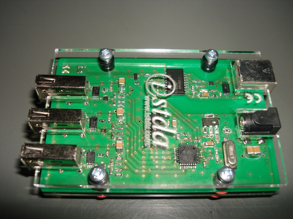

> Ich werde den Isolator aus der aktuellen Elekor nachbauen und
> ausprobieren. Der Bericht liest sich überzeugend.
> http://www.elektor.de/jahrgang/2012/september/usb-isolator.2236298.lynkx
Du könntest Dir ja mal als erstes das Datenblatt des verwendeten ICs
ADUM3160BRWZ ansehen, dann hast Du noch eine von Elektor unabhängige
Info-Quelle.
