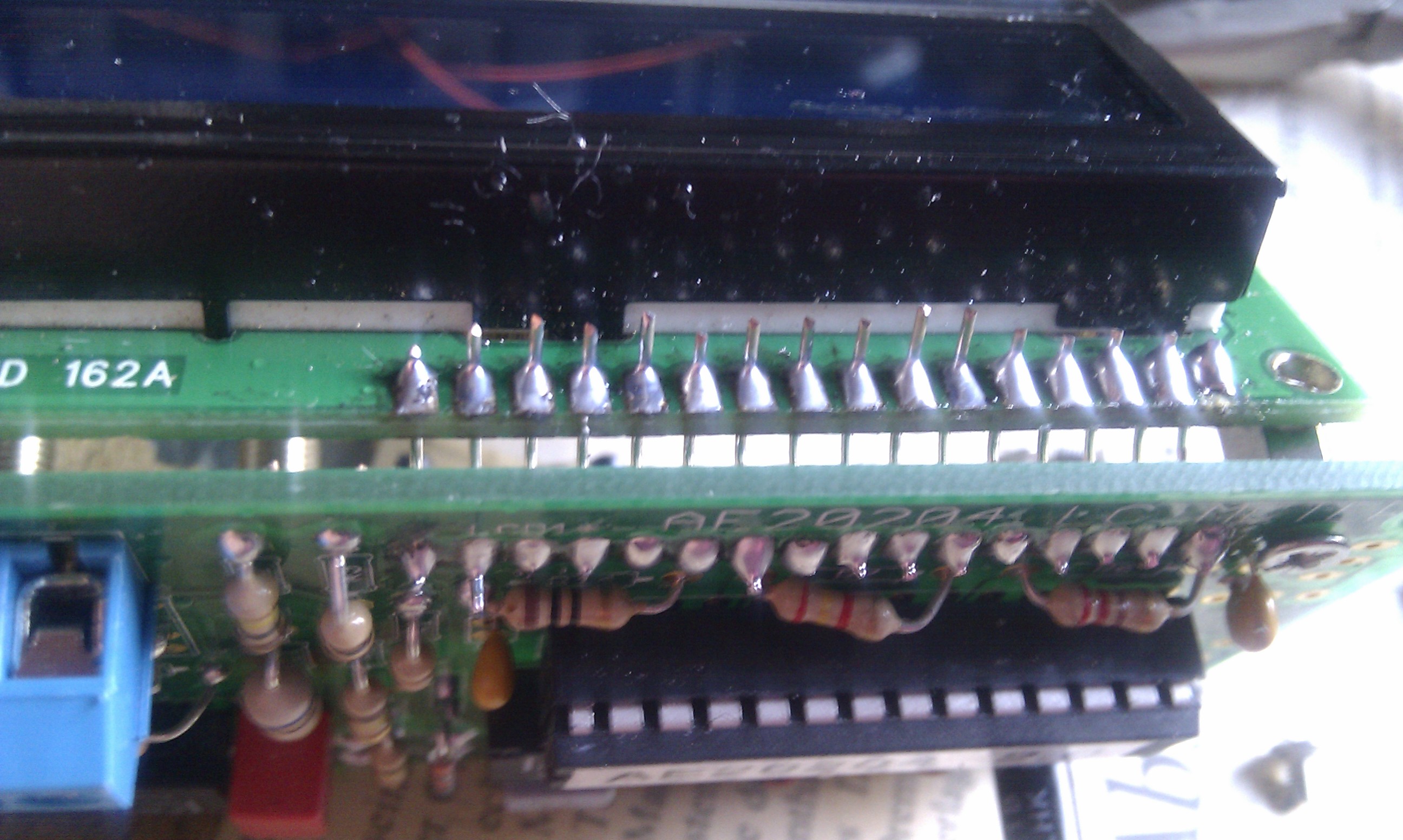

Guten tag, ich habe einen Bausatz aufgebaut, der ein LCD Display enthält. Der Zusammenbau lief einwandfrei ab, das LCD zeigte auch Messwerte an. Leider habe ich eine Lötstelle vergessen zu löten. Daher habe ich das Display ausgelötet, die Lötstelle nachgelötet und das Display wieder eingelötet. Nun zeigt das LCD einen Satz Kästchen in der oberen Zeile an, untern steht nichts. Was will mir das sagen, wo fange ich mit der Fehlersuche an? Gruss Robert

Guten tag miteinander, ich haben jetzt alle Verbindungen zwischen LCD und der Platine nachgelötet, der Fehler ist aber immer noch da. Kann man eine kalte Lötstelle sicher durch Durchpiepsen finden? Und welche Signale messe ich im Betrieb? Gruss Robert
mach doch mal ein Foto von deiner Ruine
Geht durchaus. Was willst du denn genau sehen? Gruss RFr

Anbei Schaltplan und eine Aufnahme der Lötstellen zwischen Display und Platine. Bild vom Eiffelturm folgt, wenn vorhanden. Gruss Robert

So, ich habe vorhin die einzelnen Leitungen mit dem Ohmmeter durchgepiepst, es scheint keine Unterbrechung zu geben. Das Durchpiepsen habe ich von den Anschlüssen der CPU bis zu den Anschlüssen des Displays vorgenommen. Gruss Robert
#2806348
>ich habe vorhin die einzelnen Leitungen mit dem Ohmmeter durchgepiepst, >es scheint keine Unterbrechung zu geben. Du hast vergessen auf Kurzschluss zwischen den Pins zu messen.
Stimmt. Ich machs morgen. Messen der benachbarten Pins reicht? Gruss Robert
Beim Messen benachbarter Pins ist kein e Verbindung aufgetreten. Wie mache ich nun weiter? Welche Pegel messe ich an welcher Stelle? Gruss Robert
