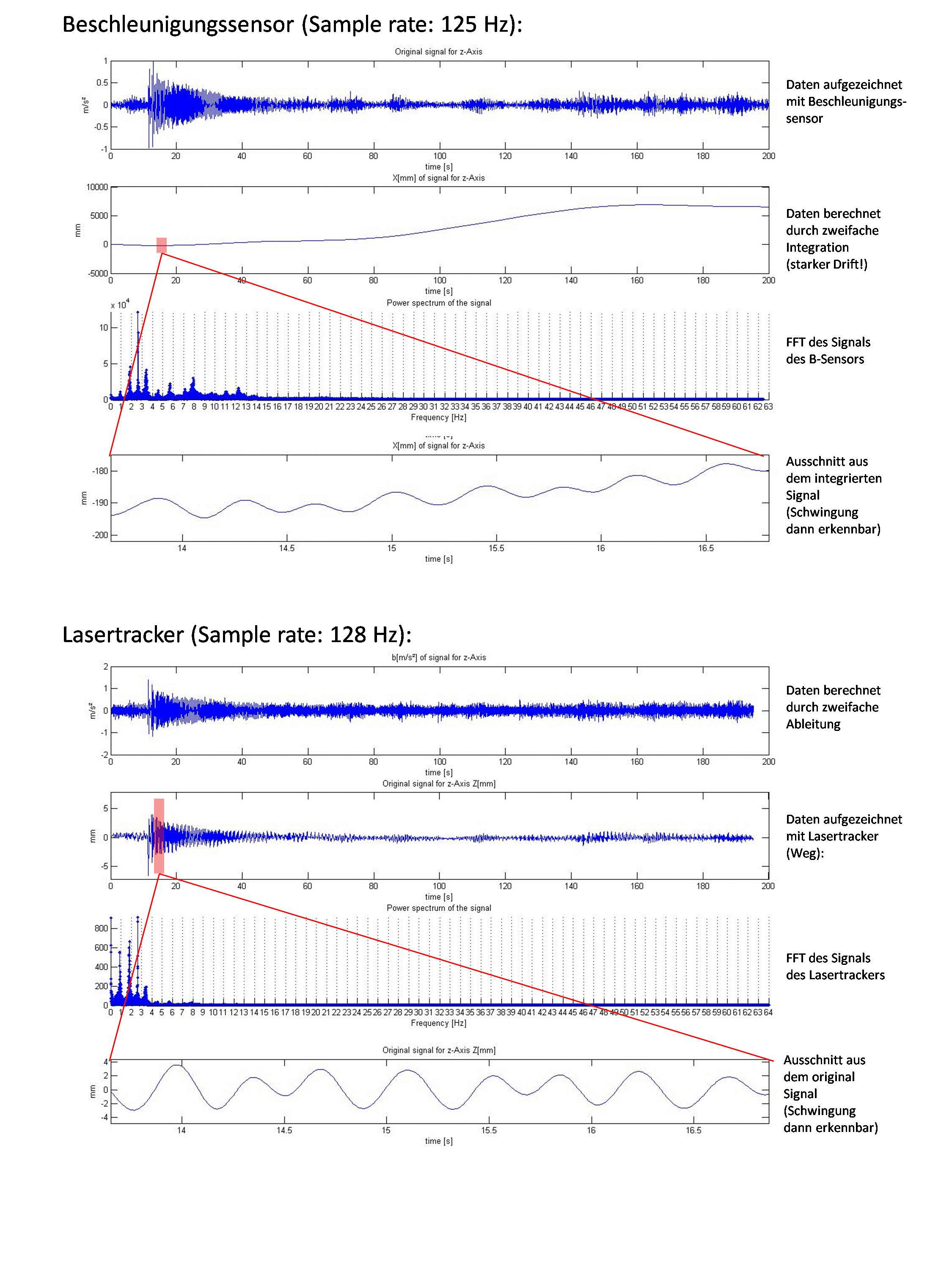

Ich habe eine Schwingung (am Ende eines langen Balkens) auf zwei
unterschiedliche Arten aufgenommen.
1. Die Beschleunigung über einen Beschleunigungssensor (JW24F14)
2. Direkt den Weg der Schwingung mit einem Lasertracker
Die Messung (ca. 200 sek.) verlief so gut es geht zeitgleich (vielleicht
0,5 sek Zeitversatz)
Die Daten habe ich mit Matlab und Fouriertransformation (FFT)
ausgewertet, siehe Bild.
Grundsätzlich sind die Ergebnisse sehr plausibel und beide Arten
erzeugen auch ähnliche Resultate bzgl. Amplitude und Frequenz.
Schaut man sich die beiden Amplitudenspektren an, so erkennt man, dass
bei der Analyse des B-Messers grundsätzlich noch einige höhre Frequenzen
dabei sind. Bei der Auswertung der Lasertrackerdaten fällt vor allem die
sehr niedrige Frequenz auf.
Nun meine Frage:
Woran liegt das genau? Ist das nur das Rauschen des B-Sensors oder liegt
das eher an der "Natur" von Beschleunigung und Weg? Hat jmd. damit
Erfahrungen?
Und noch was: Ist der starke Drift beim B-Sensor normal?. Klar, der
Fehler wird zweimal integriert, aber so viel?
Vielen Dank für die Kommentare im voraus und schöne Grüße
Tim

Was meinst du damit hier genau? Ob der Lasertracker vielleicht Hoch-
oder Tiefpasseigenschaften hat? In dem Fall denke ich das er weder
verstärkt noch irgendwas dämpft. Der Lasertracker nimmt mit einer
Freuquenz von ca. 128 Hz den reinen Weg der Schwingung des Balkens auf.
Oder habe ich dich da nicht bzw. falsch verstanden? Bin kein Experte auf
dem Gebiet :)!

ich habe es nun einfach nochmal ausprobiert und mit beiden Methoden die
Beschleuniung ausgewertet.
Dazu habe ich einfach aus dem Wegsignal des Lasertrackers die
Beschleunigung berechtet und davon die Fouriertransformation gemacht.
Nun vergleicht man also Äpfel mit Äpfeln.
Das Ergebniss zeigt deutlich zwei nahezu identische Betragsspektren. Das
"Problem" liegt also wirklich eingfach NUR in der Natur der
Beschleunigung bzw. des Wegsignals.
Der zeitliche Verlauf des Beschleunigungssignals ist einfach etwas
"unruhiger" als der des Wegsignals. Daraus resultieren die höheren
Frequenzen.
Dies ist auch plausibel (und im Gedankenexperiment recht simpel). Feine
Schwingungen innerhlab der Hauptschwingung des Beschleunigungssignals,
also eine leichte ab- bzw. zunahme der Beschleunigung, haben keine
direkte ab- bzw. zunahme des Weges zur Folge sondern verlangsamen oder
beshleunigen das "zurücklegen des Wegs" (Geschwindigkeit) ja nur. Der
Grund liegt also in der zweifachen Integration.
Ich denke Beitrag ist geklärt, Danke für die Kommentare und Gruß
