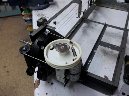

Also im Radio gibt es nur noch die Mechanik zum bewegen des Seilsystems(
mit den Zeiger für die Senderposition) und noch die mechanisch
Verbindung zum Drehkondensator. Jetzt möchte ich folgendes erreichen:
ich benötige für sagen wir mal 10 Positionen auf der Radioskalaskala
Signale die ich dann in die analogen Eingänge eines Arduino ( Uno )
schicke.

von Karl H. (kbuchegg)
> schicke.
Poti mit Trommel.
Seil drumrum führen (können ruhig auch 2 oder 3 Wicklungen auf der
Trommel sein)
Poti als Spannungsteiler -> Spannung an den Arduino.
Den Trommeldurchmesser so abstimmen, dass die Trommel den Potiweg
abfährt, wenn am Radio von einem Anschlag zum anderen verfahren wird.
Für alle anderen.
Wir reden davon, an diese Mechanik (Bild) einen µC auswertbaren
Anschluss hinzukriegen.
Kannst du den Drehko ausbauen und die Seilscheibe statt dessen auf ein
Poti setzen, welches dann in einer Halterung sitzt, die in der
originalen Drehko Halterung Platz findet.
(Also praktisch: Den Drehko gegen ein Poti austauschen?)

Eine andere Möglichkeit wäre eventuell, das Poti mit einem Blechwinkel
über den Drehko zu hängen und zwar so, dass die Potiachse in das
Achsloch passt. Mit einer Madenschraube dann mit der Scheibe verbinden.
Oder auf die Potiachse wieder eine Scheibe setzen, die dann mit der
Schlitzscheibe verschraubt wird.

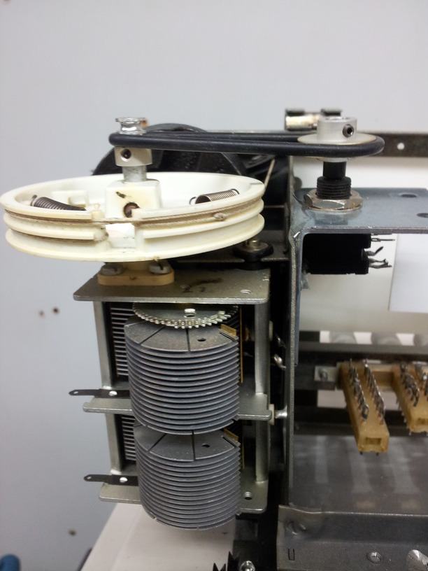

von Mario K. (Gast)
Vieleicht ist der Ansatz besser.
Siehe Foto:
Und dann das Poti an das Arduino anschließen. (siehe Mod)
Sorry Bild zu gross.

von Mario K. (Gast)
Hallo Peter
Danke für den Tip. Aber wie du sehen kannst werde ich es nun doch mit
einen Poti machen sie Bild oben.
