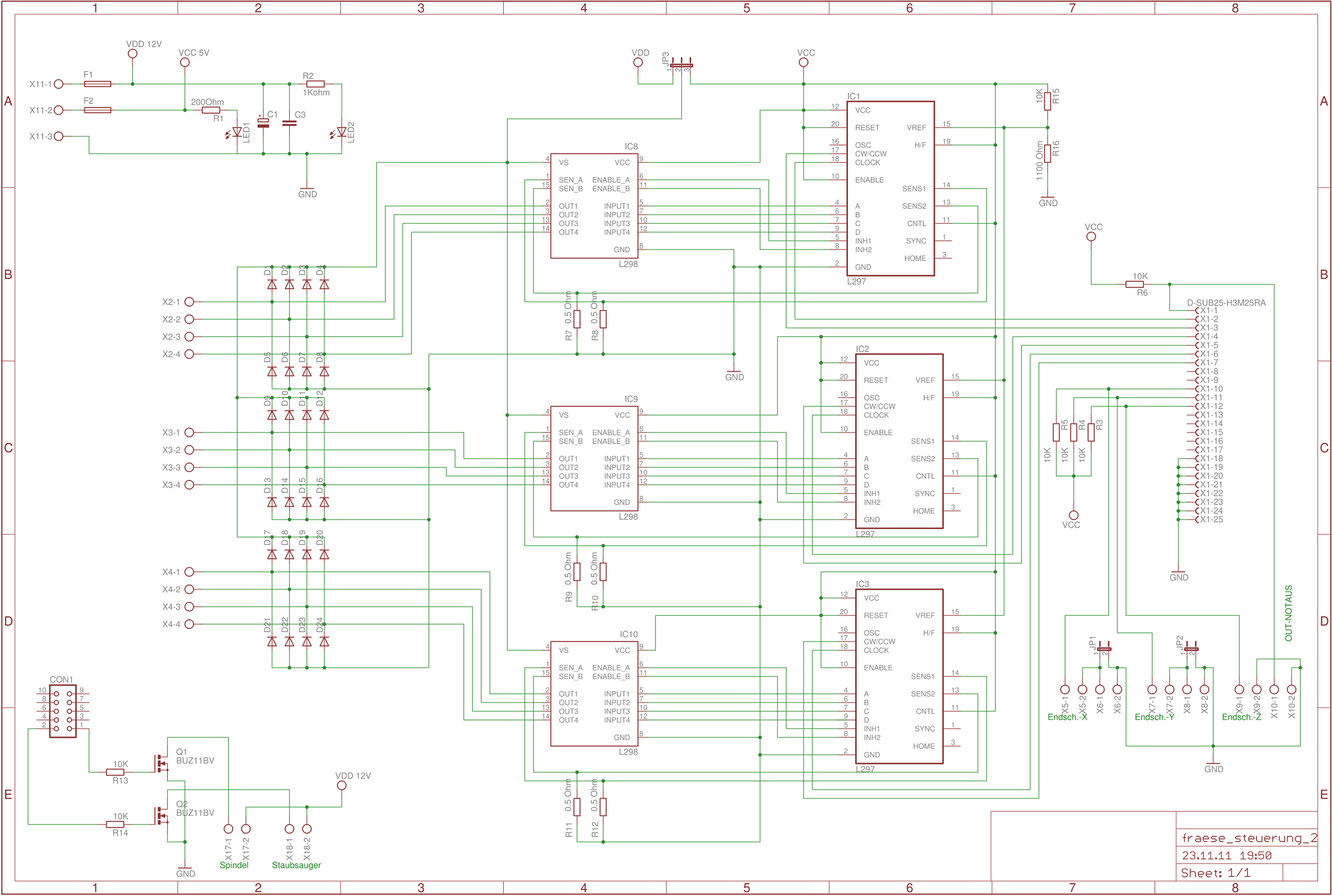

Ich habe mir 3 Schrittmotoren zugelegt, die ich mit den L297/L298 Chips
und EMC² steuern möchte.
Schrittmotor: m57sth76-2808D-1
Datenblatt:
http://www.motioncontrolproducts.com/pdfs/M57STH76-2808D-1.pdf
Ansteuerung: Bipolar seriell
Der Schrittmotor läuft auch schon. Er hat jedoch die Eigenschaft, dass
er nur in einem bestimmten Geschwindigkeitsbereich geht. Zudem sucht er
sich die Richtung selbst aus :). Ich kann den Motor auch in die andere
Richtung anschucken. Kraft hat er auch keine. Immer wenn ich ihn
abbremse wechselt er wieder die Richtung.
Also so wie ich das mittbekommen habe ist das alles andere als normal.
Die Schaltung habe ich vom roboternetz.de :(Bild im Anhang)
Davon habe ich nur einen Treiber aufgebaut. Zusätzlich habe ich noch am
Pin 16 beim L297 die Schaltung aus dem Datenblatt. (OSC)
Ich bedanke mich schon mal im Vorraus für die Hilfe.

Wenn er sich die Richtung selbst aussucht, dann riecht das schon nach
falschen/fehlenden Signalen.
Ansonsten: Fehler einkreisen ->
Ich würde den Schrittmotor mal ganz ohne PC betreiben und direkt ein
Taktsignal einspeisen. Wenn er dann sauber läuft, liegt es schonmal
nicht an der Hardware.

Mir ist gerade noch etwas aufgefallen:
Die Zweite Spule bekommt überhaupt keinen Strom. Deshalb kann der
Schrittmotor in beide Richtungen laufen und hat keine Kraft.
Ich muss jetzt nur noch wissen warum er kein Strom bekommt.
