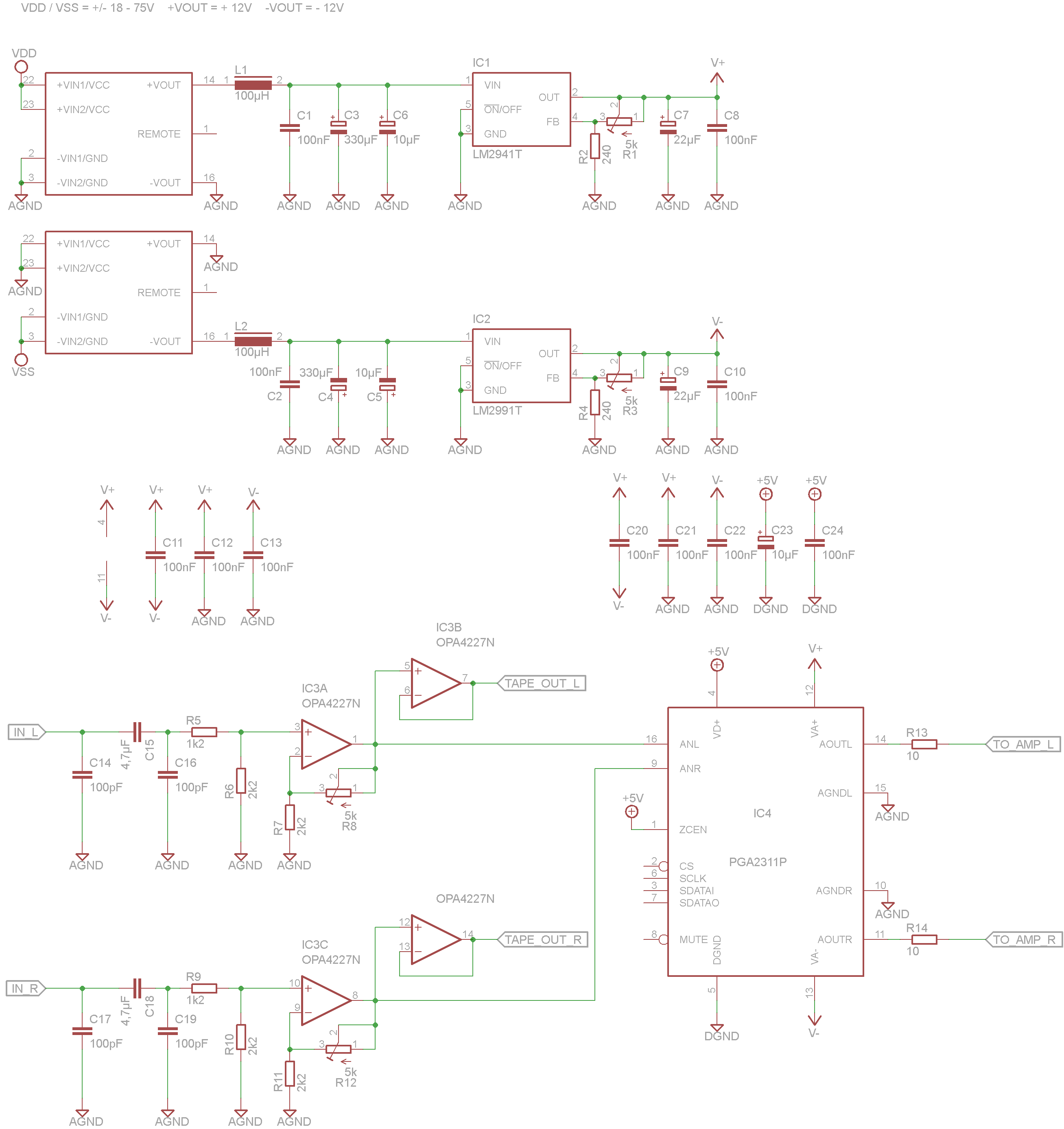

bitte mal über diesen Schaltplan schauen, speziell was Netzteil und
Preamp angeht ob euch irgendwas auffällt was man besser oder anders
machen kann.
Analogspannug wird mit den LM2941/LM2991 auf +/- 5V für den Preamp und
den PGA2311 eingestellt. Der DC/DC Wandler ist dafür da um die Platine
über den selben Trafo wie den Amp zu versorgen -> Vorteil gemeinsame
Massen und kein Brummen oder Ähnliches.
Digitalspannug +5V und DGND sind vom Analogteil getrennt und werden auch
nicht zusammengeführt.
Ist meine Konstellation der beiden OP's so korrekt? Der Erste arbeit als
Verstärker, der zweite als Impedanzwandler. Das hat den Vorteil dass ein
Kurschluss bzw. eine Impedanzänderung am TapeOut das Signal am PGA nicht
beeinflusst. Ist meine Überlegung soweit korrekt?
Und achja nicht wundern die Digitalleitungen zum µC hab ich jetzt zur
Übersichtlichkeit nicht eingezeichnet.
Vielen Dank, Gruß
Bernhard

Brauchst du die +-12V noch woanders? Wenn nein, dann 5V-Wandler nehmen
und die 5V-Regler weglassen, das LC-Filter sollte doch reichen. Wenn die
5V-Regler sein sollen, dann R1/R3 nicht 5k sondern 1k, weil bei 700R
Ua=5V ist.

Nein voraussichtlich brauch ich die +/-12V woanders nicht, ich möchte
aber in dieser Schaltung kein Risiko eingehen und die beiden LM Regler
fressen nun auch kein Heu. Sicher ist sicher, der PGA2311 ist nämlich
verdammt anfällig auf unsaubere Spannungen.
Stimmt 1k für R1/R3 ist besser, danke für den Hinweis.
