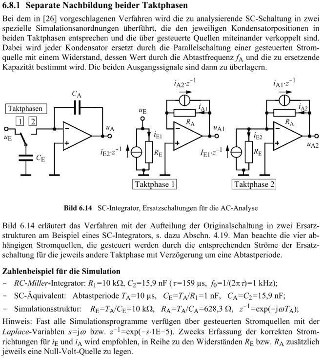

Wie bereits aus der Überschrift ersichtlich ist, würde ich gern einen
SC-Filter mit LTspice simulieren. Der Einfachheit halber wollte ich mit
einem passiven Tiefpass anfangen. Da die AC-Analyse bei Schaltern nicht
(so ohne Weiteres) möglich ist, hab ich geguckt was die Literatur so
hergibt und bin dabei bei der Aufteilung in separate Taktphase gelandet.
Mein Problem besteht jetzt darin, dass ich irgendwie an der Syntax für
die Verwendung der Laplace-Transformation scheitere.
Die Hilfe von LTspice hat mich nicht weiter gebracht.
Im Anhang befindet sich die Vorlage, die ich zu plagiatieren versuche
und meine .asc
Meine Bitte ist, dass mir vielleicht jemand verrät, wie ich die Quellen
über einen Laplace-Ausdruck koppeln kann. Sind B-Quellen überhaupt dafür
geeignet?
Ich würde das Problem gern mit LTspice erschlagen, daher helfen mir
Hinweise auf SPECTRE oder ähnliche Programme nicht.
Da die Simulation rein didaktischen Wert für mich hat, spielt es keine
Rolle, ob es praktikabel ist oder nicht.
Ich bedanke mich schon mal im Voraus
Hallo Peter,
Danke für deine zügige Antwort.
So wie ich das verstanden hab, handelt es sich bei der Ersatzschaltung
um gesteuerte Strom -quellen, deren Wert über den momentanen Stromwert
in der jeweils anderen Taktphase bestimmt wird. Damit kann ich schon mal
keine B-Quellen nehmen.
Ich habe Schwierigkeiten die Kopplung der Stromqellen hinzubekommen.
Also im Klartext: wie muss der Ausdruck bei value aussehen, um die
Abhängigkeit der Stromwquellen von einander zu realisieren?
In B-quellen kann ich ja zum Beispiel schreiben: I=I(R2)*...
Das führt aber in gesteuerten Quellen zu Fehlermeldungen.
Gibts evtl. noch eine bessere Methode den Frequenzgang für eine switched
capacitor Schaltung hinzukriegen?
Gruß,
Stevie
Hallo Mischmasch,
Jetzt lach nicht, aber ich muss mich mal eben aus meinem ersten post
selbst zietieren: "Die Hilfe von LTspice hat mich nicht weiter
gebracht."
B-Quellen kann ich nicht nutzen, da es sich um gesteuerte Quellen
handelt.
Ich hatte gehofft, dass mir evtl. mal Jemand ein Beispiel geben könnte,
wie ich die Syntax richtig verwende. in der Vorlage steht ja an den
Quellen z.B.:
 mit
Wenn ich dann die Quelle öffne und z.B. bei value folgendes eintrage:
kriege ich die Meldung das I(R2) unbekannt ist.
Gruß,
Stevie

Stevie der Ahnungslose schrieb:
> Hallo Mischmasch,
> gebracht."
> handelt.
Blödsinn, nochmal Handbuch lesen. Die B-Quelle ist eine gesteuerte
Quelle. Die flexibelste die SPICE hat. Du kannst dich natürlich auch mit
einer G-Quelle rumärgern und dir die Stromsteuerung zubasteln.
> eintrage:kriege ich die Meldung das I(R2) unbekannt ist.
Nochmal Handbuch lesen. Da steht die richtige Syntax drin. Echt jetzt.
Die haben die wirklich reingeschrieben. So ganz komplett. Die ist auch
nicht anders wie beim Rest von SPICE. So gibt es auch da keine Ströme
durch Bauelemente, sondern Ströme in Netzen. Du steuerst die B-Quelle
genau nach Handbuch mit einem Strom und haust noch genau nach Handbuch
eine Laplace-Transformation drauf, die hier sowieso nur für eine
Verzögerung um einen Takt sorgen soll.
An alle Interessierten und nochmal speziell an Mischmasch,
Ich hab es jetzt nach längerem Rumgemache endlich hingekriegt, mir eine
Bodeplott mit der Ersatzschaltung anzeigen zu lassen.
Das ist offenbar nicht ganz richtig. Aus der LTspice Hilfe:
" Expressions can contain the following:
o Node voltages, e.g., V(n001)
o Node voltage differences, e.g., V(n001, n002)
o Circuit element currents; for example, I(S1), the current through
switch S1 or Ib(Q1), the base current of Q1. However, it is assumed that
the circuit element current is varying quasi-statically, that is, there
is no instantaneous feedback between the current through the referenced
device and the behavioral source output. Similarly, any ac component of
such a device current is assumed to be zero in a small signal linear .AC
analysis. "
Trotzdem hat dein Hinweis mir offenbar geholfen. Danke.
Wegen dem Nullsetzen der Ströme in den Bauelementen bei der AC Analyse,
musste ich die Stromquellen durch entsprechende Spannungsquellen
ersetzen und jetzt klappts.
Grüße
Stevie
