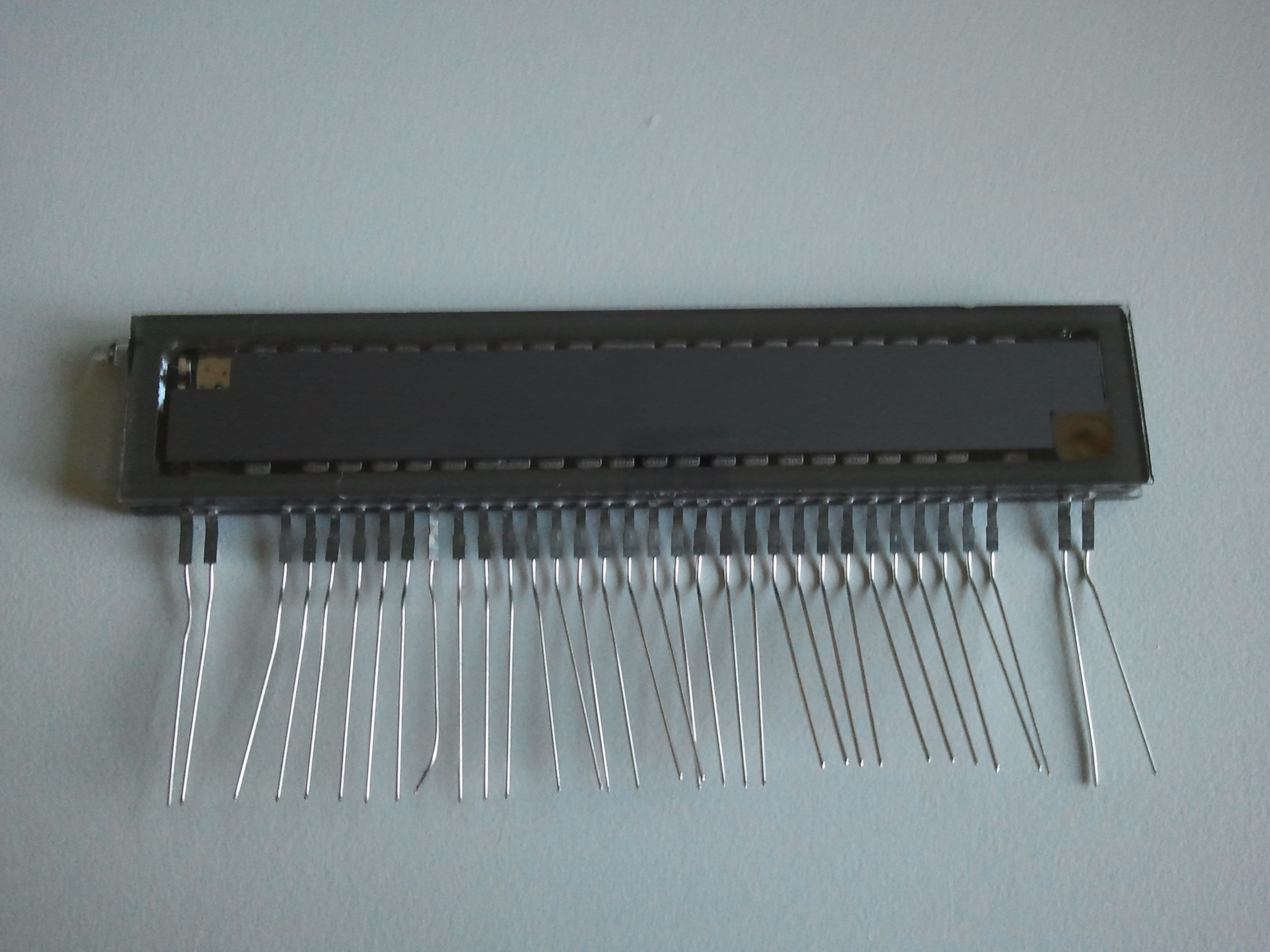

Hallo Forum,
ich habe mir ein VFD von Pollin bestellt, eigentlich sogar fünf, die
haben jedoch alle eine graue Fläche an der Seite wo ich eigentlich die
Ziffern sehen möchte.
Ist das ein Produktionsfehler, oder ist das normal und man muss etwas
machen damit diese graue Fläche verschwindet.
Im betrieb kann man nicht durchsehen.
Grüße, Florian

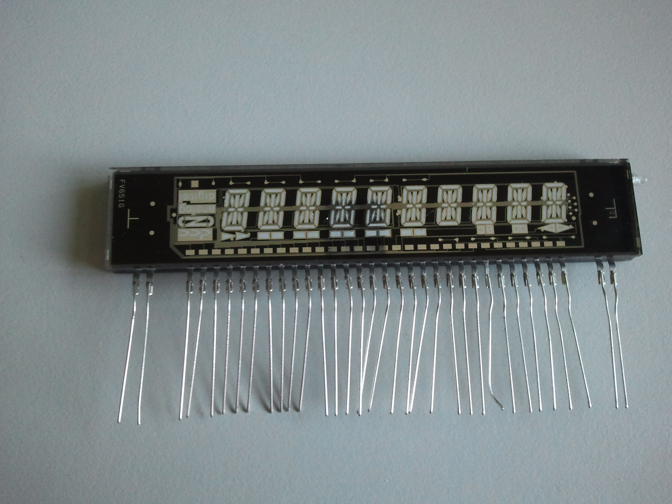

Ahh Danke, ich wollte nur die Ziffern verwenden, bei genauer betrachtung
habe ich dann auch festgestellt das die Vorderseite die Rückseite ist ;)
Allerding ist das die erste VFD bei der ich das sehe. Hat das
irgendwelche Vorteile?

Bei diesem Display liagt halt die Leuchtschicht direkt auf dem Deckglas,
Heizung und Gitter dahinter. Es kann durchaus sein, daß die
Anodenkontaktierung als feine silerne Schraffur in den Segmenten
sichtbar ist. Sozusagen im Gegensatz zu den älteren Typen von hinten
bestromt, das Ganze. Wahrscheinlich verspricht man sich von dieser
Konstruktion weniger Lichtstreuung und damit eine bessere Schärfe.
