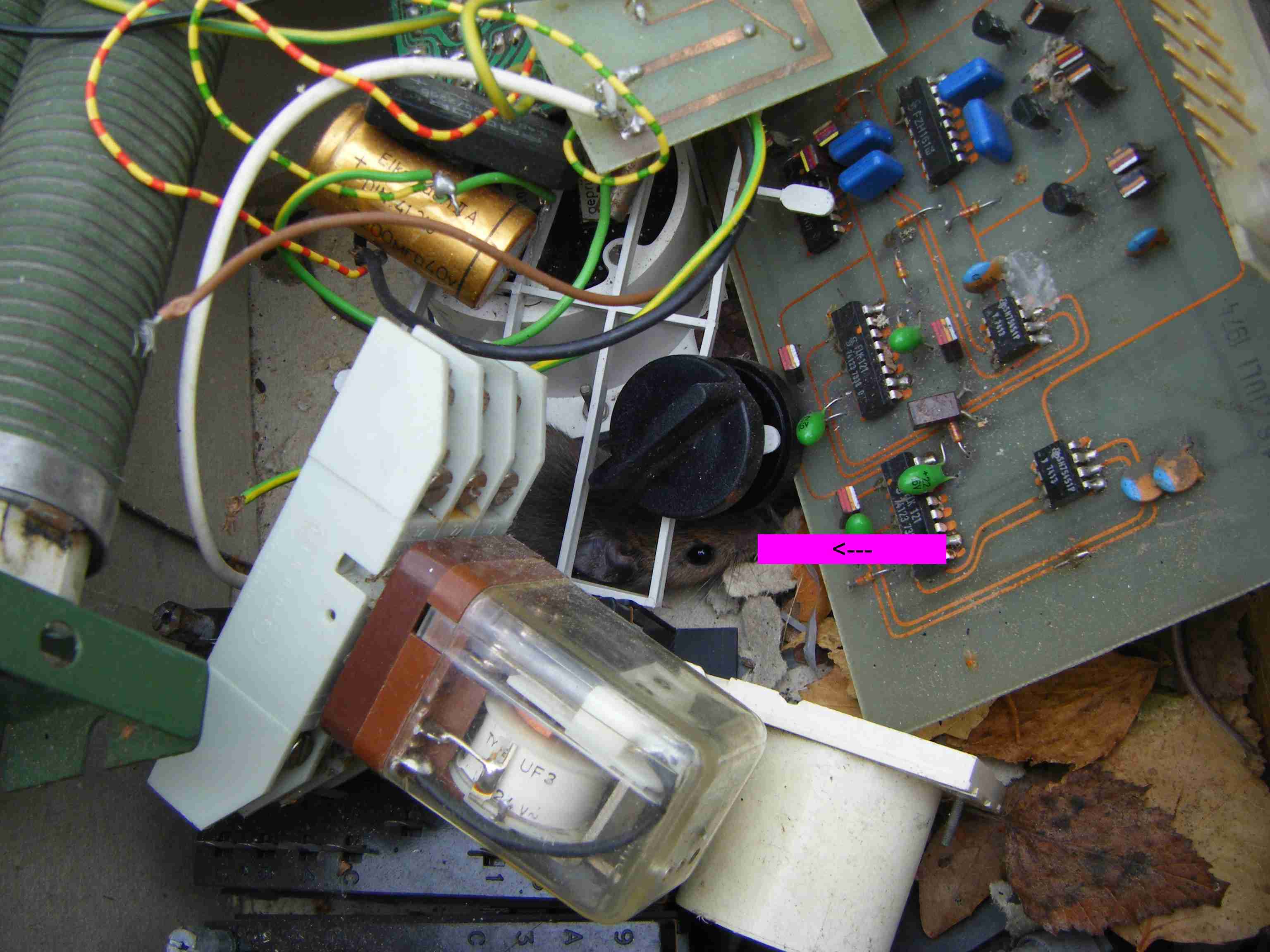

Höhö... ja das kenne ich auch... bei mir stand ein Bananenkarton mit gesammelten Platinenschätzen der letzten 100 Jahre im Carport... Ganz oben aufm Regal... Vor einigen Wochen räume ich da auf... nehme den Karton runter... und 4 Augen schauen mich an OO OO ... da aber keiner der Beteiligten direkt abhauen wollte konnte ich noch ein Foto machen... Die Viecher knabbern echt an allem rum was anderen gehört... grrrr Naja... Ich denke mal so ne Maus ist ja auch nur ein Mensch...

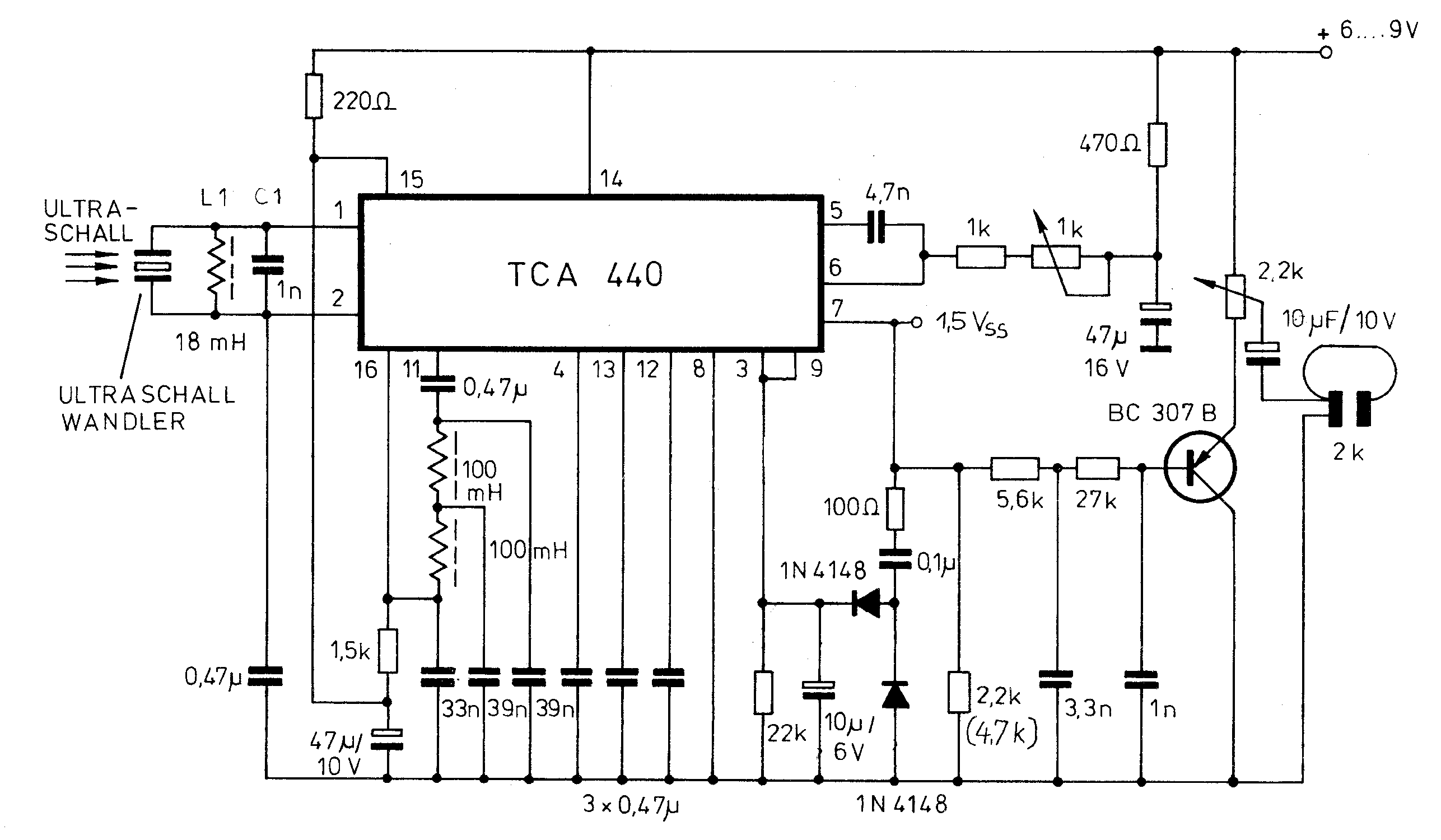

Hallo, hier noch die andere Schaltungsvariante aus den 80ern. Es handelt sich um einen Überlagerungsempfänger für Frequenzen zwischen 25 und 45 kHz. Es empfiehlt sich Versuche mit verschiedenen Ultraschallwandlern durchzuführen.
