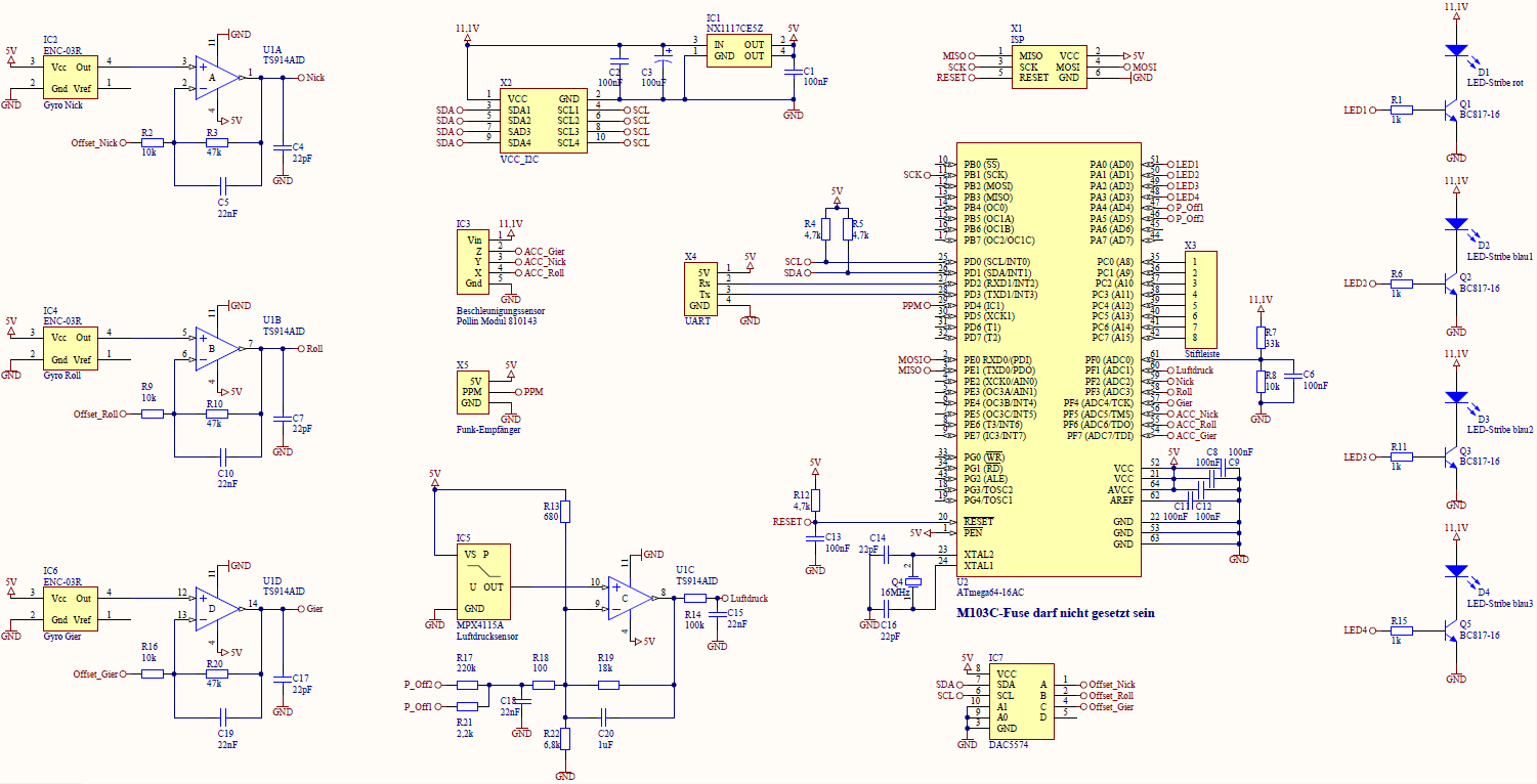

Hi!
Im Anhang findet ihr den Schaltplan für die Flight Control meines
Mikrokopters. Ich habe mich bei der Erstellung an den Projekten von
mikrokopter.de und Ulrich Radig orientiert. Es wäre nett wenn ihr mal
drüber schauen würdet.
Danke im Voraus!

Soweit ich weiß sind auf den LED-Stribes Vorwiderstände drauf, oder?
X2 ist mein Stecker zum Anschließen der Akku-Spannung und der I2C
Leitungen der Brushless-Treiber.

Naja, die 4,7uF und die 100k bilden laut Datenblatt einen
Hochpass-Filter. Daher nehme ich an, dass die Gyros eine Wechselspannung
liefern. Ist das nicht so?
Gast #2806238
Das weiss ich nicht. Sonst hätte ich die Frage ja auch nicht gestellt.
AREF wird nicht an VCC angeschlossen. 100n dran und sonst nichts,
es sei den eine externe Referenzspannung. Immer wieder der gleiche Müll
den man hier zu sehen bekommt.

Das mit den Gyros werde ich mir noch einmal übers Wochenende genau
anschauen.
Danke für die Info mit Aref, ich werds korrigieren.
@ holger: Der Ton is allerdings nicht der Beste...

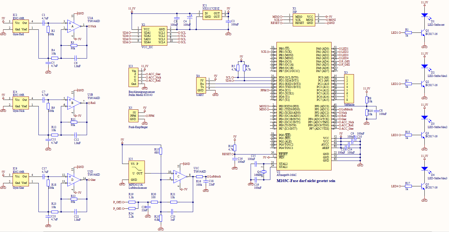

>So, ich habe jetzt noch ein bisschen was an der Beschaltung der Gyros
>geändert
An Vref des Gyros muss nichts angeschlossen werden?
Entschuldige bitte im voraus das ich schon wieder blöde Fragen stelle;)
Gast #2811369
>Ich freue mich ja über Rückfragen  - so findet man ja viell Fehler.
>Die Beschaltung der Gyros sollte jetzt aber stimmen, da ich sie von:
Hmm, also ich sehe viele Labels mit Vref die an die Gyros und Aref
des Atmega gehen. Gespeist wird Vref aus IC7.

ich weiss ja jetzt nicht was Du erreichen möchtest, den bekannten
Schaltplan abkupfern und wir sollen prüfen ob Du richtig abgekupfert
hast oder möchtest Du etwas verbessern?
Nebenbei bemerkt....da ist inzwischen ein 1284P drauf.
Christian

>Die Referenzspannung an den Gyros kommt AUS den Gyros. Stimmt also so,
>die wird nicht von außen zugeführt.
Ach Mist, nicht genau hingesehen. Vref ist VCC für die Gyros, also 3V.
Gast #2811444
> wir sollen prüfen ob Du richtig abgekupfert hast
Es wird halt immer derselbe Käse abgekupfert:
> ARef an VCC ist keine gute Idee
Statt daß die Leute mal VERSTEHEN was die Teile machem.
Du solltest VRef der ENC_06 nicht nur an den OpAmp führen, sondern vom
uC mitmessen, denn er gibt dir den Nullpunkt an. (Nein, ich habe keine
Ahnung wie die Auswertung am Besten ist, denn unter ENC_03 und ENC_06
finde ich kein Datenblatt im Netz).
Dein grösstes Problem wird aber sein, daß die Schaltung gestört wird von
den Motoren, und das hat mit Stromversorgung, Aufbau und
Masse/Versorgungsleitungsführung zu tun die du bisher nicht hast.
Gast #2811468
Nein, Vref ist nicht Vcc für die Gyros. Die Schaltung mit dem Hochpass
war richtig. Aus Vref kommt in etwa Vcc/2 raus - um den Punkt eiert das
Signal rum, je nach Stärke der Bewegung.

Erstmal Vielen Dank für die vielen Antworten!
Mir ist jetzt aber unklar welche Beschaltung der Gyros die Bessere ist.
Die Erste steht ja im Datenblatt und die Zweite ist direkt von der
Mikrokopter-Seite und somit schon erprobt. Ich tendiere daher im Moment
eher zu der Zweiten. Sehe ich das richtig?
@MaWin: Dafür habe ich leider keine ADC-Pins mehr frei.
@ Simon K. : Was genau ist so schlecht an dem ENC-03? (Ich setze das
erste Mal Gyros ein) Ich habe bereits gelesen, dass der einen
Temperaturdrift hat. Aber der wird ja mit Hilfe des DAC beseitigt. Den
ADXRS620 bekomme ich auch bei weitem nicht so gut auf die Platine
gelötet und müsste mir Adapterplatinen bestellen. Außerdem ist der ja
noch ein Stückchen teurer. Lohnt sich das wirklich?

Gast #2813179
Nein ich möchte nicht unbedingt die FC Leiterplatte nachbauen. Ich
möchte eigentlich nur sicher sein das die Hardware zum Fliegen geeignet
ist und ich nicht am Ende einen Haufen Geld für die falschen Sensoren
ausgegeben habe.
Ok, dann werf ich die Idee mit den ENC-03 über den Haufen. Was haltet
Ihr denn von einer IMU mit einem ITG3200 und einem BMA180. Wären die
geeignet um einen Mikrokopter zu steuern? Dann könnte ich ja direkt das
Bord hier bestellen:
