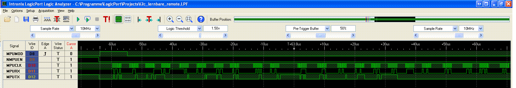

ich möchte einen SPI Stream loggen, der ca. alle 5µs einen neuen Wert
liefert, siehe Bild - die Daten auf kanal D11). Dazu kommt noch ein Wert
aus dem Datenstrom D12. Also muss ich alle 5 µs zwei Bytes sichern, dazu
noch den Zustand von D8, der minimum 1 Bit ausmacht, oder noch ein Byte
opfert.
Das ganze soll ca. 10-30 Sekunden lückenlos erfolgen. Der im Screenshot
sichtbare Logic Analyzer macht es nicht, der Puffer ist nach 130µs schon
voll, wie man sieht.

Ich verwende so einen "USB low cost LA", den Logic. Der sampelt 8 Kanäle
mit 24 MHz, und zwar so lange, bis die Festplatte des Rechners voll ist.
Wenn die Auflösung passt, ist das einfacher als etwas zu bauen.
MfG Klaus
von Christian M. (fpga-fan)
Danke Klaus, meinst Du den auf http://www.saleae.com/logic16 ?
Würde er die Daten "nahtlos" ablegen? Wie Du auf meinem Screenshot
siehst habe ich bereits einen anderen USB Logic Analyzer ausprobiert.
Dieser hat ebenfalls auf die Platte gestreamed, jedoch hat er zwischen
zwei Aquisitionen eine riesen Lücke hinterlassen, bis er neu getriggert
hat.
