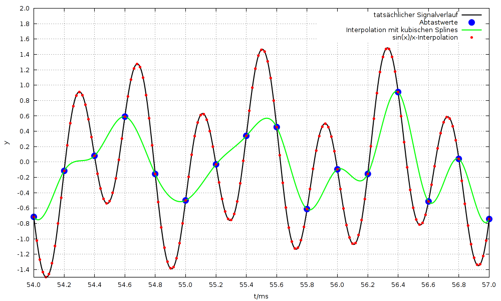

Du hast also ein klassisches Abtastsystem mit einer gegebenen Abtastfre-
quenz. Ich gehe mal davon aus, dass du sichergestellt hast, dass das
Abtasttheorem erfüllt ist, dass also die höchste im Signal vorkommende
Frequenz kleiner als die halbe Abtastfrequenz ist.¹
Damit sind die Voraussetzungen gegeben, das Originalsignal vollständig
zu rekonstruieren. Das Zauberwort dafür heißt sin(x)/x-Interpolation.
Das Diagramm im Anhang zeigt deren Verhalten im Vegleich zur Interpola-
tion mit kubischen Splines. Das Eingangssignal ist im Beispiel die Über-
lagerung zweier Sinusschwingungen mit den Frequenzen 1,1 kHz und 2,4 kHz
und den Amplituden 0,5 und 1,0. Das Signal wird mit 5 kHz > 2 · 2,4 kHz
abgetastet, womit das Abtasttheorem erfüllt ist.
Während die Spline-Interpolation hier eher als Weichzeichner agiert,
gibt die sin(x)/x-Interpolation das Originalsignal messerscharf wieder.
Du kannst natürlich wesentlich mehr Zwischenpunkte berechnen als im
Diagramm dargestellt, um die Maxima genau zu treffen.
Die sin(x)/x-Interpolation ist zudem leicht zu programmieren, Literatur
dazu findest du im Netz zuhauf.
Praktisch jedes Digitaloszi hat so etwas übrigens eingebaut, weil dort
genau die gleiche Problematik vorliegt.

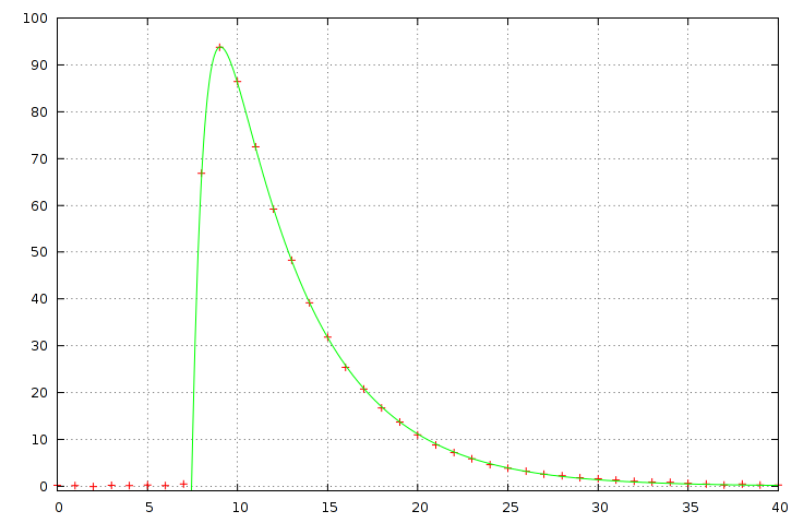

Ich habe im Prinzip eine Lade- und Entladekurve eines Kondensators.
Dieses periodische Signal taste ich mit fast der Erregerfrequenz ab und
bekomme so den Kurvenverlauf.
Hier mal eine Messreihe:

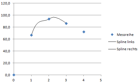

Im Anhang die vier Punkte um das Maximum herum und das was Spline daraus
gemacht hat.
So gesehen, sicherlich nicht schlecht, aber vielleicht auch noch
verbesserungswürdig.
Höchster Messwert: 93,8
Spline Maximum:    96,4
und passt optisch ganz gut. (Sagt der BWLer in mir g)

aber nicht in jedem Fall so sein.
Besonders wenn du deine Meßwerte noch etwas verfälschst (und nicht wie
bei dir beschönigend genau auf die exakte Kurve gelegt), ist es auch
beeindruckend, aber nicht mehr beeindruckend gut.
Genau dann machst du nämlich Augenwischerei: es entsteht ein fiktiver
Verlauf mit enormen Ausschlägen, der mit der Realität nicht im
Mindestens etwas zu tun hat.
Zudem sind Splines nicht gleich Splines. Eben wenn man über den
tatsächlichen Verlauf zwischen den Stützstellen nicht viel weiß, ist es
seriöser, keine Ausschläge hinein zu interpretieren.
Dann fallen mir B-Splines ein - damit kann man sehr gutmütige Verläufe
erreichen.
Natürlich ist jede Art von Interpolation oder Ausgleich
Kaffesatzleserei, aber Ausschläge weit jenseits der Messwerte sind kaum
seriös, wenn sie von ungenauen Meßwerten angefacht werden können.
Das sieht aus wie ein Rechtecksignal, das mit einem Bandpass 2. Ordnung
gefiltert wurde. Könnte das zu deinem System, das wir nicht kennen,
passen?
Ich habe mal angenommen, es würde sich um einen Tiefpass mit einem
nachgeschalteten Hochpass handeln. Sind τ1 und τ2 deren Zeitkonstanten,
ergibt sich jeweils ab der steigenden Flanke des Rechtecksignals fol-
gender Signalverlauf:
(Edit: Da waren noch ein paar Tippfehler in den Formeln. Jetzt sollten
       sie behoben sein)
K1 und K2 sind dabei Skalierungsparameter.
Ich habe von deinen Daten mal einen Ausschnitt genommen und manuell
versucht, diese Funktion hineinzufitten. Für
  τ1 = 0,717
  τ2 = 4,77
  K1 = 154
und einer Verschiebung  entlang der x-Achse um 7,45 ergibt sich das
Bild im Anhang. Ich würde sagen, das passt ganz ordentlich, zumal man
das per Computer sicher noch etwas besser hinbekommt.

> Der Zauber funktioniert sehr gut, wenn man keine Meßfehler hat und unter
> den Voraussetzungen deines Beispiels (Shannon knapp erfüllt).
Natürlich funktioniert der Zauber genauso gut, wenn Shannon nicht nur
knapp erfüllt ist. Nur funktionieren dann andere Methoden nicht mehr so
schlecht :)
Was die Messfehler betrifft: Der Fehler der interpolierten Daten liegt
bei der sin(x)/x-Interpolation in der Größenordnung der Messfehler. Da
ist sie nicht besser und nicht schlechter als andere Interpolationsver-
fahren.
Unempfindlicher gegenüber Messfehler sind i.Allg. Approximationen, da
dort Fehler bis zu einem gewissen Grad herausgemittelt werden können.
Dazu muss man aber das betrachtete System genauer kennen, um den theo-
retischen Signalverlauf ermitteln zu können (s.o.).
