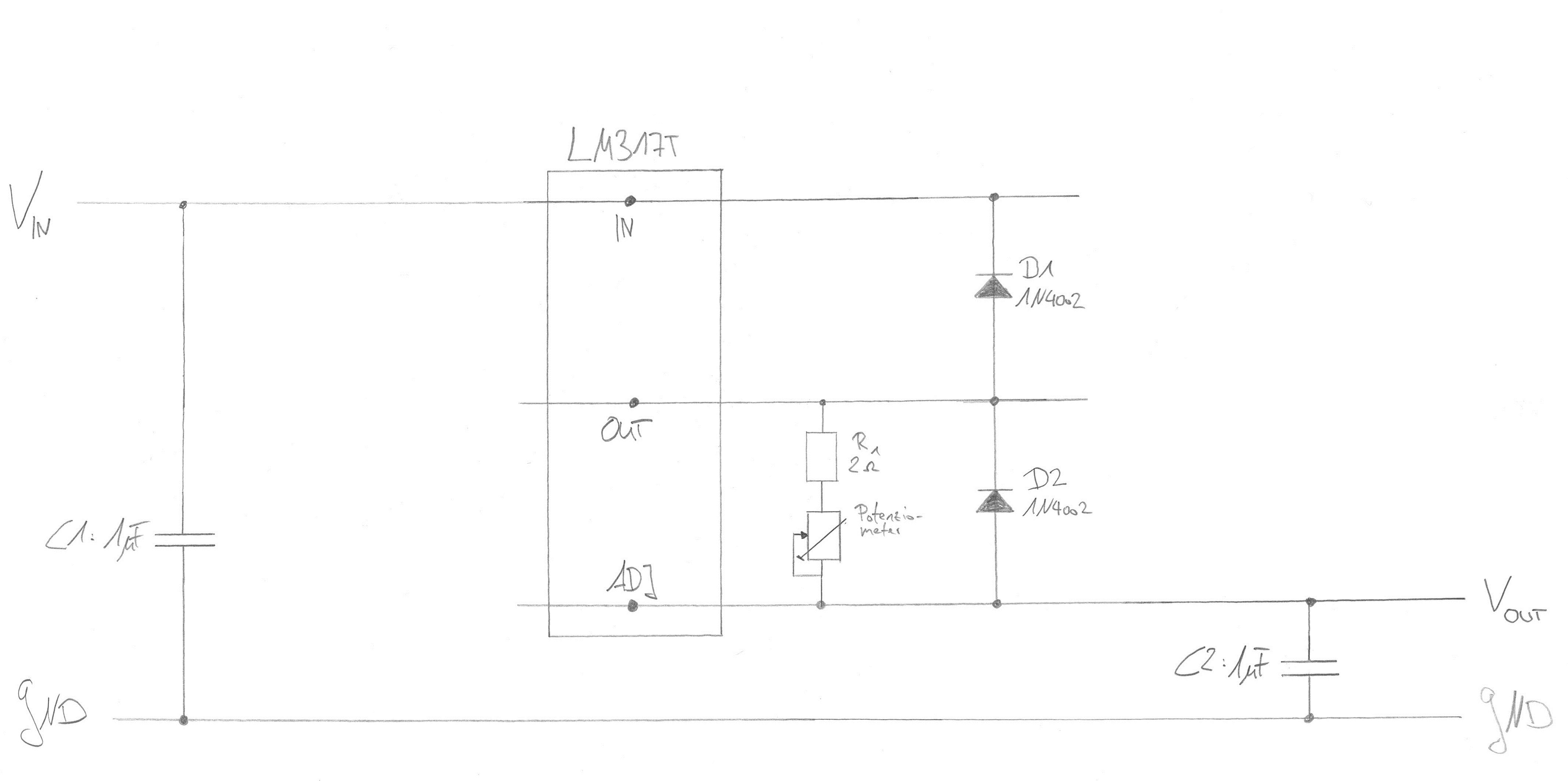

ich habe mir eine konstantstromquelle nach obigen plan aufgebaut, jedoch
im betrieb ein problem, das ich mir nicht erklären kann. vielleicht
könnt ihr mir weiterhelfen.
meine last möchte ich mit bis zu 22V betreiben, bei einem maximalen
strom von 0,56a (r=39ohm). der strom soll von 0,08a bis 0,56a regelbar
sein, daher verwende ich das eingezeichnete potio. im endeffekt habe ich
ein 100 ohm potio mit einem 12ohm widerstand parallel geschaltet, so
dass mein ohm-bereich 2...12 ohm beträgt. dioden und kondensatoren wie
eingezeichnet.
nun zu meinem problem. bei v(netzteil) = 25v kann ich problemlos
einschalten und erhalte bei minimalen potio 22v und 0,56a. wenn ich nun
aber mein potio vergrößere, d.h. meinen strom verringere, bricht mir die
leistung an der last schlagartig auf v=1,1v und i=0,028a zusammen. dies
passiert bei ca. v(last)=4,8v und i(last)=0,125a. anschließend lässt
sich die leistung auch nicht mehr herstellen, bei drehen des potios
erhöht sich meine spannung auf ca. 4v und der strom auf 0,1a.
woran kann das liegen? was mache ich falsch?
vielen vielen dank bereits,
daniel

Naja, nicht wirklich ein Problem, dennoch solltest du dich über
Bildformate informieren.
Hatten wir das nicht schon mal?
Beitrag "Konstantstromquelle mit LM317T - Problem mit Potentiometer"
>eingezeichnet.
Hält dein Poti auch die 0,6A aus? Das ist vor allem im kleinen
Anfangsbereich SEHR kritisch. Das hält nur ein 5W++ Drahtpoti aus.

mein poti sollte 2 watt können. das komische ist ja, dass das problem
nicht im strommaximum sondern im unteren bereich bzw. mittendrin
auftritt. bei ca. 0,125a.
von MaWin (Gast)
Wahrschinelich ist dein Poti durchgebrannt,
denn die handelsüblichen halten keine 0.5A sus.
> im endeffekt habe ich ein 100 ohm potio mit einem 12ohm widerstand
> parallel geschaltet, so dass mein ohm-bereich 2...12 ohm beträgt
Wie kommt man auf so eine Idee ?
Hast du (ausser bei den beiden Endanschlägen) auch schon mal
ausgerechnet, welche Kennlinie sich für das Poti ergibt, und welcher
eingestellte Strom zu welchem Drehwinkel passt ?

Abgesehen von der Verlustleistung darf bei vielen Potentiometern der
hohe Strom nur durch die Widerstandsbahn bzw. -wicklung fließen, nicht
durch den Schleifer. Selbiger hat nämlich oft eine winzige
Kontaktstelle, und der Übergangswiderstand ist auch nicht konstant,
sondern hängt von alle möglichen Einflüssen ab.
Wenn man z.B. einen älteren Audioverstärker mit Knister- oder
Knackgeräuschen beim Ändern der Lautstärke hat, liegt das oft nicht an
einem verdreckten Lautstärkeregler, sondern an einem defekten
Koppelkondensator, welcher den Gleichspannungsanteil nicht mehr völlig
vom Potentiometer fernhält.
Hinsichtlich der Strombelastbarkeit des Potentiometers bei Stromfluss
über den Schleifer darf man auch nicht das Produkt aus aktuellem
Spannungsabfall und Strom nehmen, sondern muss die Leistung auf die
gesamte Bahn hochrechnen.
Beispiel:
Potentiometer mit 100 Ohm, Belastbarkeit 1W
Daraus resultiert ein Maximalstrom von 100mA bei 10V.
Bei einem eingestellten Wert von 10R erhöht sich nicht der Maximalstrom
auf die rechnerischen ~316mA, sondern bleibt bei 100mA.
Und hierbei sind noch nicht der Schleiferwiderstand und sein zulässiger
Maximalstrom berücksichtigt worden!
Bezogen auf die eigentliche Aufgabenstellung bedeutet dies, dass der
Stromfluss durch die Bahn erfolgen muss und nur das ADJ-Signal über den
resultienden Spannungsteiler abgegriffen werden darf.

Wie heiss ist dabei dein 317 geworden?
Wahrscheinlich hat der sich wegen Übertemperatur abgeschaltet.
Was für ein Kühlkörper hast du an dem 317 und wie befestigt?
Ist ein mieses Konzept für eine einstellbare Stromquelle. Und die
parallelschaltung des Potis mit einem 10 mal niedrigeren Festwiderstand
machts definitiv NICHT besser.

der lm317t wird kurz vor dem zusammenbrechen 70grad heiß, gekühlt ist er
mit:
PR32/50,8-MC
http://www.reichelt.de/Finger-Aufsteckkuehlkoerper/V-PR32-50-8-MC/3//index.html?ACTION=3&GROUPID=3379&ARTICLE=53840&SHOW=1&START=0&OFFSET=16&;
von daniel j. (danieljj)
Andreas Schweigstill schrieb:
> Bei der vom TE eingesetzten Bahnwiderstand von 100 Ohm würde ein
> Stromfluss von ca. 0.6A die Auswahl eines 36W-Potentiometer bedeuten!
vielen dank für den hinweis.
was mich nach wie vor wundert, das problem tritt nicht beim strommaximum
von 0,6a auf sondern in einem unteren bereich, in dem auch weniger
leistung fließt. woran liegt das bloß?

a) Deine Schaltung ist schlecht. Dein Poti verbrennt und macht ganz
sicher nicht das, was du willst.
b) Bau die Schaltung wie in dem Thread empfohlen. Wenn deine Last nicht
zwingend an Masse liegen muss, ist das kein Problem. Wenn doch, muss man
die Schaltung auf PNP Transistor und passenden OPV umstricken.

dieser punkt ist aber fraglich. das problem besteht ja wie gesagt nicht
in einem bereich, in dem der poti viel leistung verkraften muss sondern
bei 1,25v und 0,125a, macht 0,156W und das sollte doch kein problem
sein? bist du dir sicher, dass das problem nicht woanders liegt?
zum test kann ich ja mal den poti rausnehmen und mit entsprechenden
festwiderständen arbeiten und so schaden, ob sich der bereich einstellt,
wie gedacht.
> mit:
> PR32/50,8-MC
Da hast du dir doch deine Frage schon selbst beantwortet.
Zudem wies UR-Schmitt schon darauf hin
Gruss k.

@klaus
danke für deinen beitrag. in dem zusammenbruch fall ist die
verlustleistung besonders groß, daher hatte ich das auch vermutet,
wollte nur hören ob hier auch jemand so denkt ;)
ich muss hier nochmal einhaken. laut datenblatt beträgt die operating
temperature range 0...125°c. und wenn ich mir die weiteren diagramme
ansehe (z.b. input-out differential (v) / output current (a)) kann ich
keinen grund für das verhalten sehen.
wenn es jemand gibt, der interesse hat, das problem zu finden, wäre ich
sehr dankbar. ansonsten werde ich es begraben.
von Klaus D. (kolisson)
daniel jung schrieb:
> operating
wie heiss mag er innen sein wenn du auss 70° feststellst ?
k.
von Norbert (Gast)
Thermische Trägheit! Außen sind es zwar nur 70°C, aber wie sieht's dort
aus wo die Hitze erzeugt wird?
von Falk B. (falk)
@  daniel jung (danieljj)
Es ist aber da.
Rechne mal die Verlustleistung aus. P = U * I. Und über den
Wärmewiderstand die Temperatur in IC, siehe Kühlkörper.
