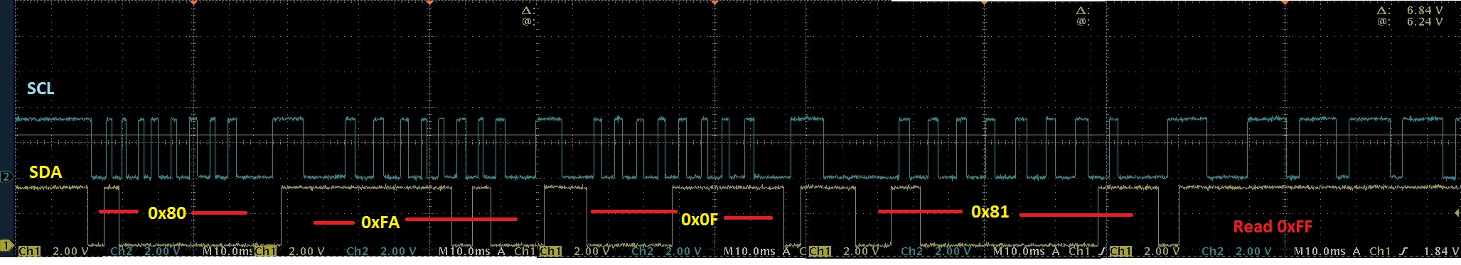

abfragen. An den Leitungen SCL und SDA werden vom Programm
wie gewünscht entsprechende Logikpegel ausgegeben, dies habe ich
mit einem Oszi überprüft (das Bild ist von Hand zusammengestückelt,
da mit dem Oszi nur Screenshots möglich waren).

Anbei das VB.Net-Programm, dessen Ausgabe aus dem Debug-Fenster
und der Screenshot der Signale auf dem I2C-Bus.
Achso, bei dem Screenshot versuche ich nicht, einen Temperatur-
wert aus dem Sensor auszulesen, sondern (einen Teil) seiner
Seriennummer (es gibt von Sensirion eine Anleitung dafür), jedoch
auch mit dem gleichen grundsätzlichen Problem, daß nur &HFF
auf SDA eingelesen wird.

So wie ich das sehe scheint der Screenshot zu zeigen das du nach jedem
Byte ein Stop machst (steigende Flanke SDA bei SCL high).

Daß der SHT25 es nicht schaffte, SDA fürs ACK auf Low zu ziehen,
konnte ich letztendlich dann auch auf dem Oszi sehen (war nicht
leicht, den Screenshot an der richtigen Stelle auszulösen). Mit
ADBus1 für High als Output lag der Pegel auf SDA während des ACK
bei 1.8 V, was für ein Low definitv zu hoch ist.
