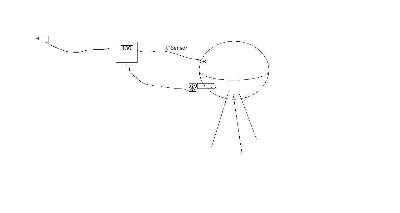

Hallo Profis,
Mein Name is Frank, ich bin 27 und leidenschaftlicher Griller.
und ich bin auf der Suche nach einer LowBudget Temperaturregelung.
Sicher man kann die Teile kaufen aber ich würd gern was selbstgebautes
haben, da auch shcon mein Grill selbstgebaut ist.
Meine Vorstellung:
Ein Sensor der die Temperatur im Grill misst (90-200° sollte langen und
muss auch nich sonderlich genau sein.. +- 5°) der einen PC Lüfter
ansteuert (on/off). Wenn zB Grilltemperatur 130 vorgegeben werden sollte
der lüfter bei weniger als 125° Luft einblasen.   Wenns drüber geht
einfach abschalten...(als Bild im ANhang)
Meine Fragen:
1) Ist sowas für einen Laien machbar (ich hab genug Interesse um mich
einzulesen, zu lernen...)
2) was kannn/wird mich das kosten
3) brauche ich dafür spezielles Werkzeug
ich bedanke mich schon im Vorraus und hoffe ich bin mit meinen Fragen im
richtigen Forum.
mfg Frank

Schlachte doch einen alten backofen aus
temperaturregler mit kapilarleitung vorsichtig ausbauen oder als
ersatzteil kaufen
da sind kontakte drann die deinen lüfter ein schalten können
ein bischen arbeit aber für lau zu haben

denke hinterher sollten die material kosten keine 20€ übersteigen,
wieviel Lehrgeld du oben drauf leben musst- ungewiss...
Es sollte ein einfacher Temperatur abhängiger Widerstand reichen, der
mit noch einem Widerstand einen Spannungsteiler gibt, und dann eine
Transistorschaltung, die bei gegebene Spannung den Lüfter startet
Frank schrieb:
> und sorry für di .jpg ich wollte eigentlich das jpg rausnehmen und als
> .gif wieder reinstellen. Wie kann ich nochmal editieren?
die Bilder sind fast perfekt ;-) - nur fast schon unnötig, weil du es
geschafft hast, einen Text zu schreiben, bei dem man verstehen kann, was
du meinst

Achja und auf die Idee gebracht hat mich einer aus nem Grillforum. Der
hatt nen PID Regler dafür verwendet.
sowas hier
(http://www.ebay.de/itm/Dual-Digital-PID-Celsius-Temperature-Control-Controller-Thermocouple-REX-C100-/180830006347?pt=UK_Sound_Vision_Other&hash=item2a1a4eec4b)
und dann mit nem (ich glaub) Pt100 die Temperatur ausgelesen.
das ganze war meiner meinung nach doch recht überdimensioniert...
jedoch vom Prinzip her das was ich suche
@ichich: danke für die anregungen aber ich bin n absoluter Laie, ich
google grad nach verglaichs t und wechselkontakt um zu verstehn was du
mir sagen willst
Oder wenn die Differenzspannung nicht am Transistor verheizt werden soll
eine spannungsabhängige PWM bauen. Ein NE555 (und ggf. ein OP oder so)
sollte wohl reichen.
