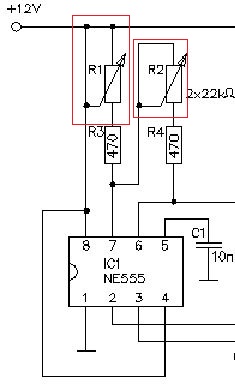

Hallo. :-)
Tut mir leid das ich so blöd fragen muss, aber ich verstehe diesen Plan
nicht.
Der Pfeil vom Potentiometer ist meines erachtens nach der Schieber des
also der Verstellbare Wiederstand.
Wenn das so ist, warum muss ich dann die Leitung zum 8er Pin nochmal auf
+12V legen?
Es genügt doch wenn ich den "Schieber" vom Potentiometer auf den 8er Pin
lege oder??
Selbiges beim zweiten Potentiometer.
Bitte heflt mir, auch wenn ich es kompliziert erklärt habe.;-)

Das wäre die Amerikanische Version der Widerstände. Die Potis bekommen
trotzdem ihren Pfeil, um sie als variabel zu kennzeichnen. Mit dem
Abgriff/Schleifer hat das dann nichts mehr direkt zu tun.

Fals das Potenziometer nicht als Spannungsteiler verwendet wird, bleibt
ein kontakt frei.
Der mittlere Schleifkontakt wird in der Praxis immer mit diesem(einer
der beiden Ausenkontakte) verbunden, da an dem "frei in der Luft"
hängendem Kontakt Störungen, von außen, in die Schaltung "eindringen"
können
(Diese Schaltung verändert dann natürlich auch den Widerstand des Potis,
der parallel Widerstand muss mit einberechnet werden)

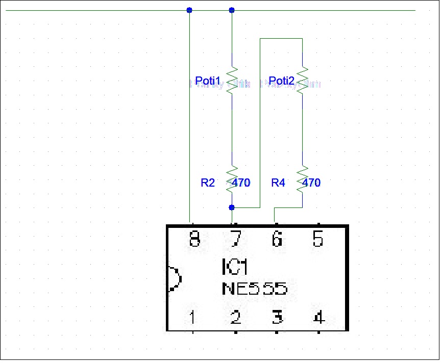

Hm ich denke der Grund ist mehr, das wenn der Schleifer mal keinen
Kontakt hat keine unendlich großer Widerstand da ist, sondern immer noch
durch den Widerstand des Potis begrenzt ist.
 Was ist denn da Parallel geschaltet, die Leitung Schleifer bis zum
Kontakt, sollte ein sehr, sehr kleiner Wert sein und der Rest der Potis,
der relativ gesehen recht hoch dazu sein sollte. (jetzt mal von sehr
niederohmigen P abgesehen) Also eher vernachlässigbar. Außerdem stellt
man ja einen Wert ein in dem die Parallelschaltung eingeht.
>Nein ist nicht das selbe.
>Jetzt hat dein Poti nur noch 2 Abgriffe.
 in dem ersten Plan doch auch nur, wenn ich jetzt nicht komplett
übermüdet bin, sind beide identisch. Wenn man sich da wo Poti dran steht
auch eins hindenkt, bei dem der Schleifer mit einem der anderenKontake
verbunden ist.
> verbunden ist.
nein!
bei deinem letzen Bild hast du den Schleifer nicht mehr benutzt
und du kannst dir das Poti sparen.
k.

Klaus De lisson schrieb:
> nein!
> k.
 Ich hab gar nichts benutzt, da es nicht mein Bild ist. Aber wenn jemand
nicht so fit ist in Schaltplänezeichnen, und er schreibt poti dran, kann
man davon ausgehen das er auch eins meint ;) Man kann auch durchaus ein
Rechteck für alles mögliche (z.B. komplettes Modul) setzten, wenn man
dabei schreibt was es sein soll. und da es als Poti beschriftet ist ist
es noch nicht mal falsch.
