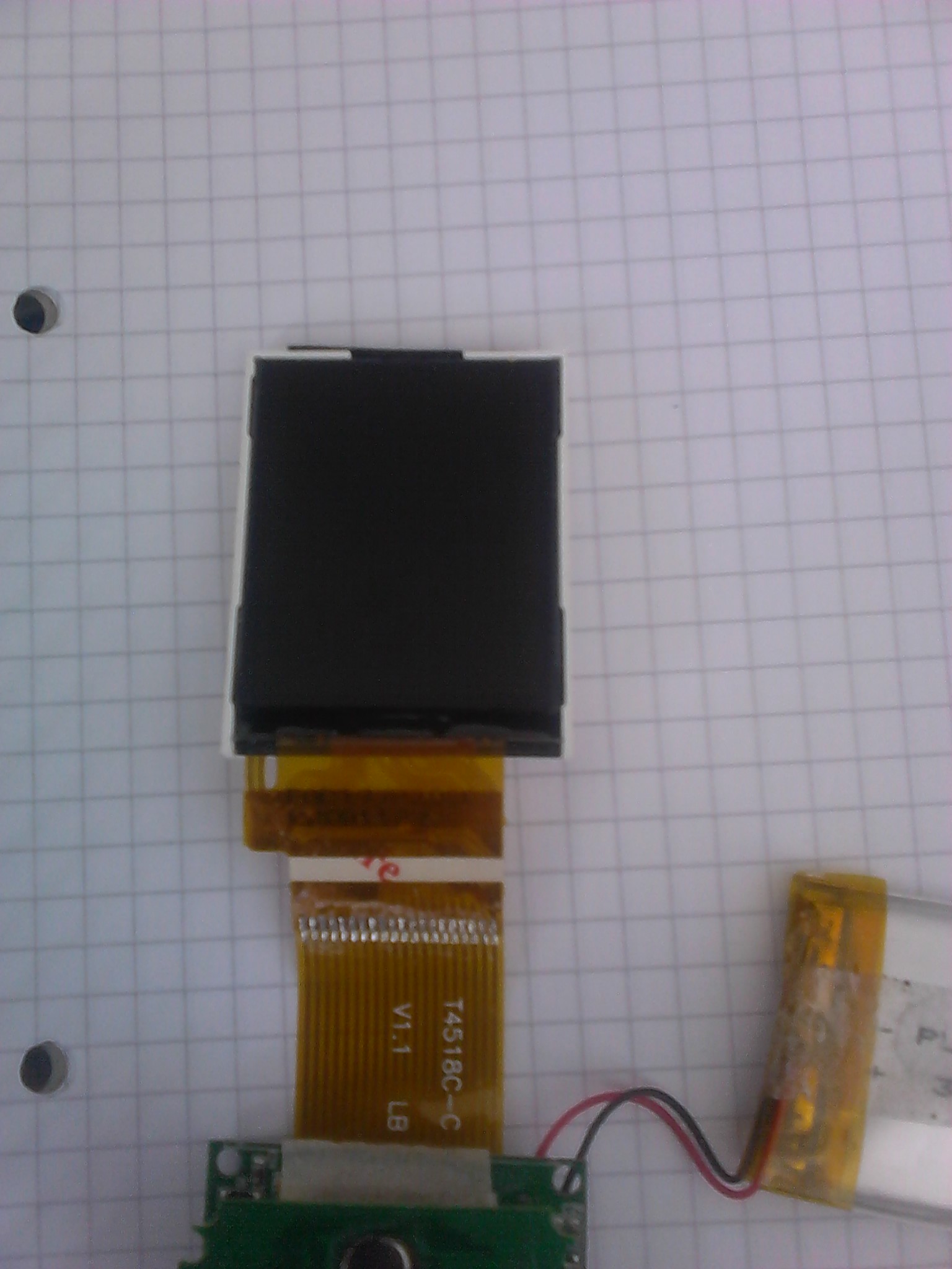

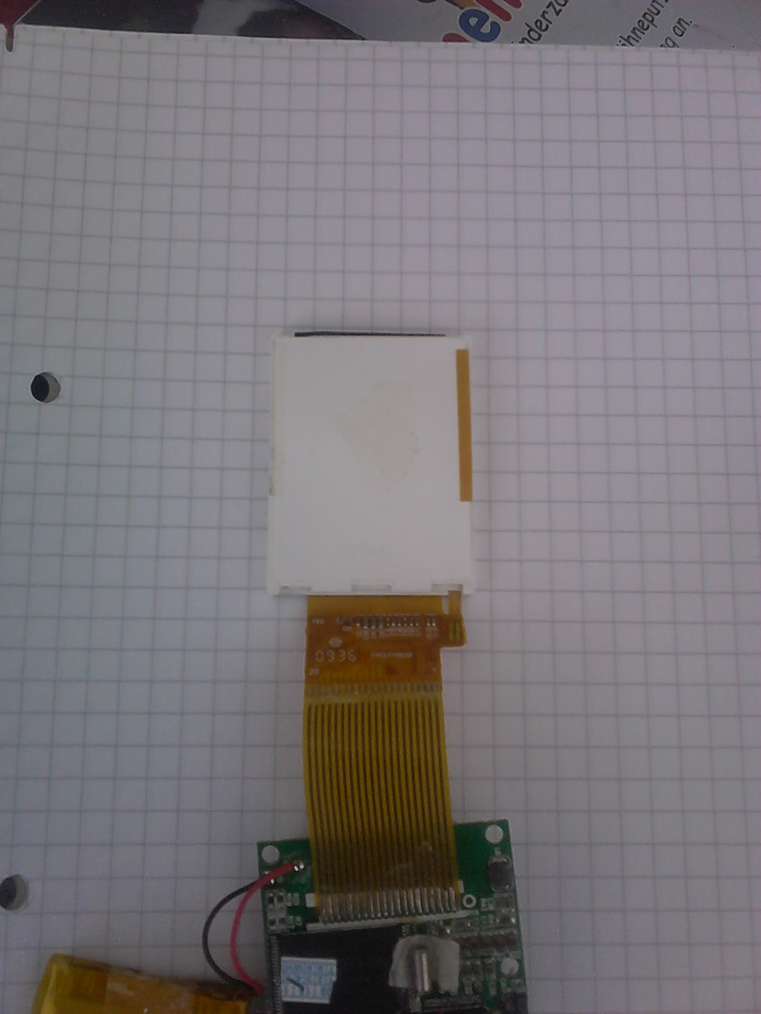

Ich bin relativ neu hier und wurde von euch inspiriert mal ein wenig in
meinen Kisten zu stöbern und alte Hardware neu zu nutzen. Derzeit
befasse ich mich mit einem Display welches ich gefunden habe. Ich habe
einen "alten" mp3 Player (Odys mp x30 v) mit einem 1,8 Zoll TFT Display.
Leider finde ich nirgends ein Datenblatt zu dem Display noch irgenwelche
Anschluss Belegungen.  Die einzigste Information zu dem Display ist ein
Aufdruck an der Seite (BL17704/xzc) leider liefert Google dazu
garnichts. Gibt es sowas wie Standard Anschluss Belegungen die jeder
Hersteller nutzt oder machen dies alle wie sie wollen? wenn ihr Ideen
habt oder kongrete Information würde mir das schon sehr weiterhelfen.

So viele Pins wie das Ding hat könntest Du Glück haben und das Display
ist controllerlos -> Ossi dranhängen und beobachten. Sodann selber
implementieren, Projekte dazu gibts zahlreich.
Wenn Du Pech hast und es hat einen Controller drauf: Ossi dranhängen und
die Datenleitungen++ bestimmen, sodann mit dem Logicanalyzer reverse
engineeren..
